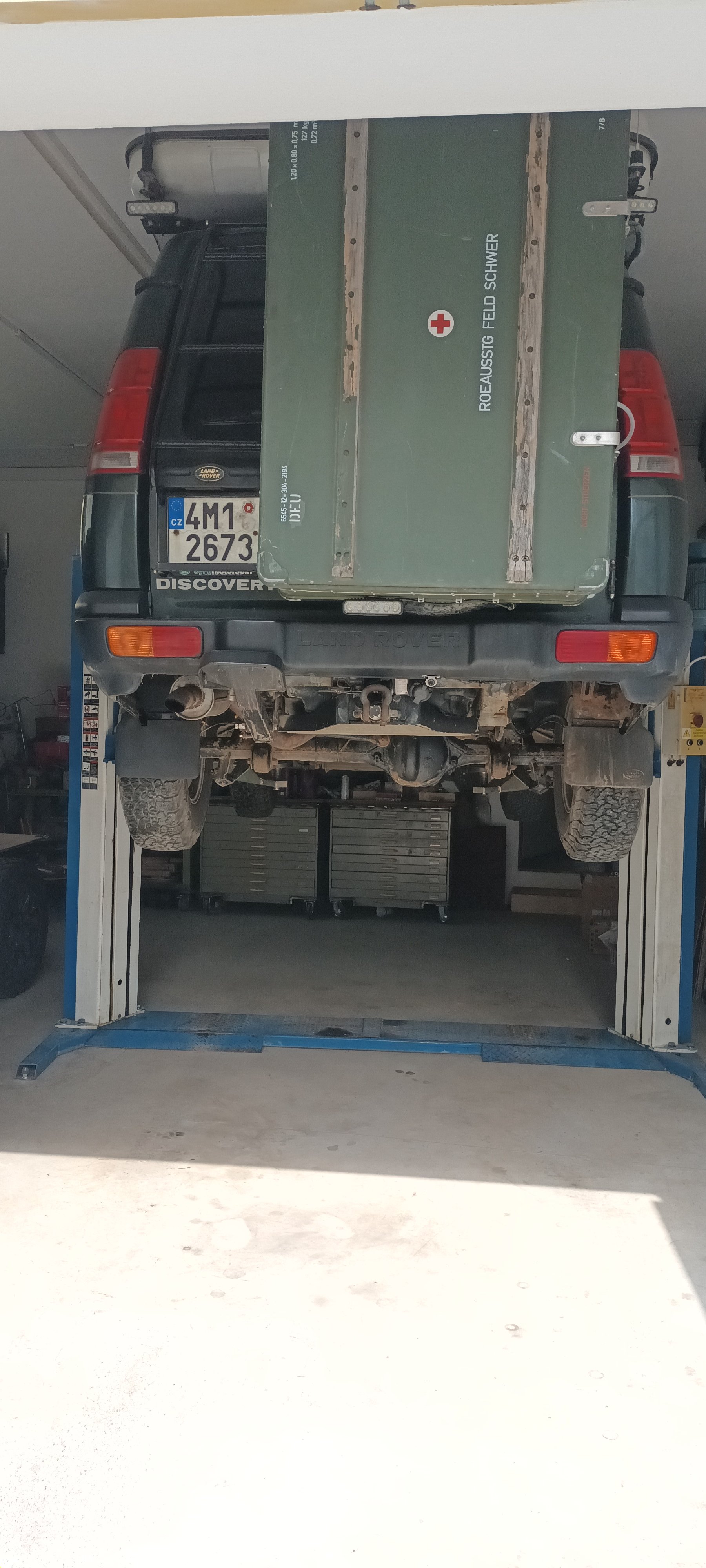

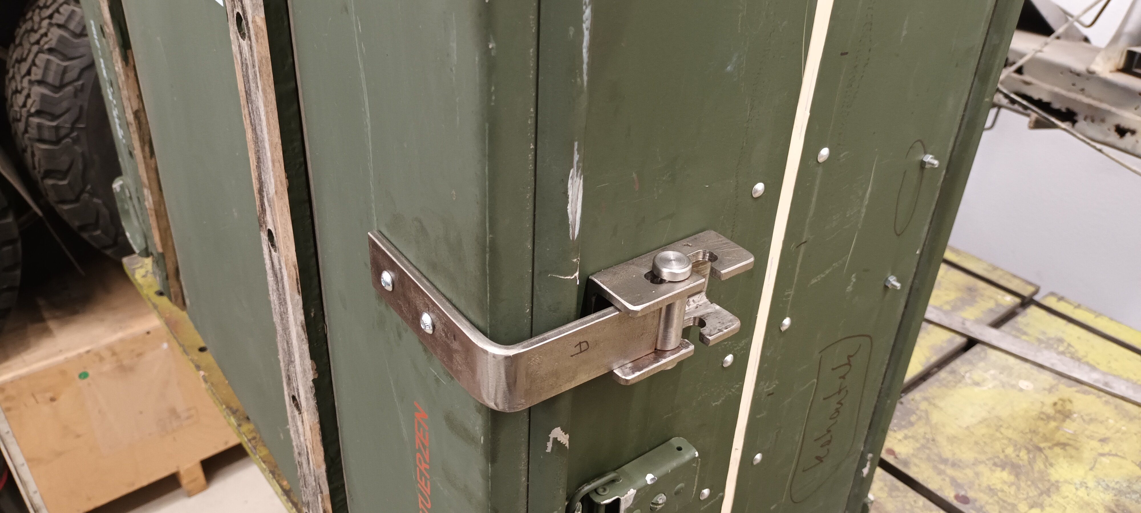

Zelený přídavný kufr dostal dodatečné panty, aby se víko dalo i jenom otevřít. Koupit se nedaly, tak následovalo oživení si svařování nerezi TIGem. Jde to, ale proč se mi třepou ruce? Asi zimou.

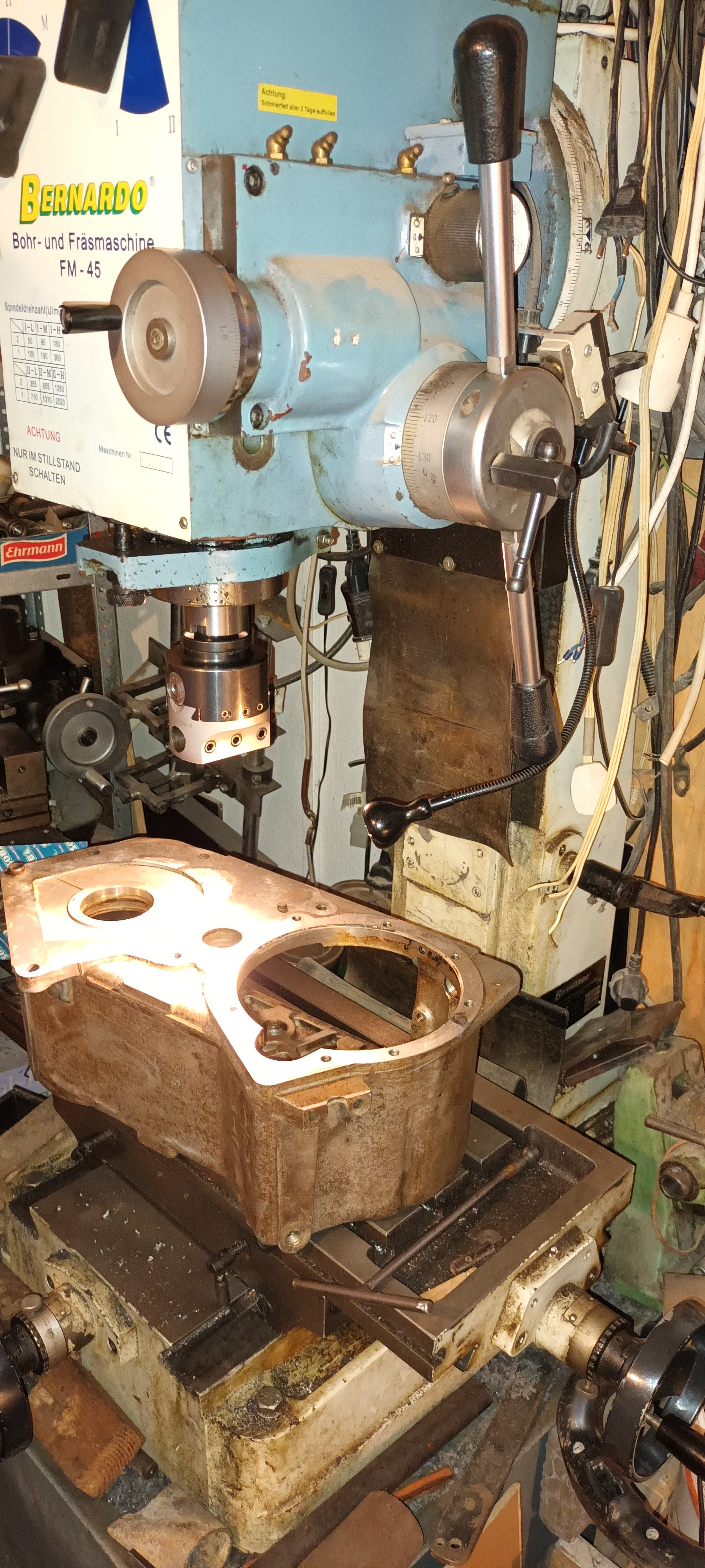

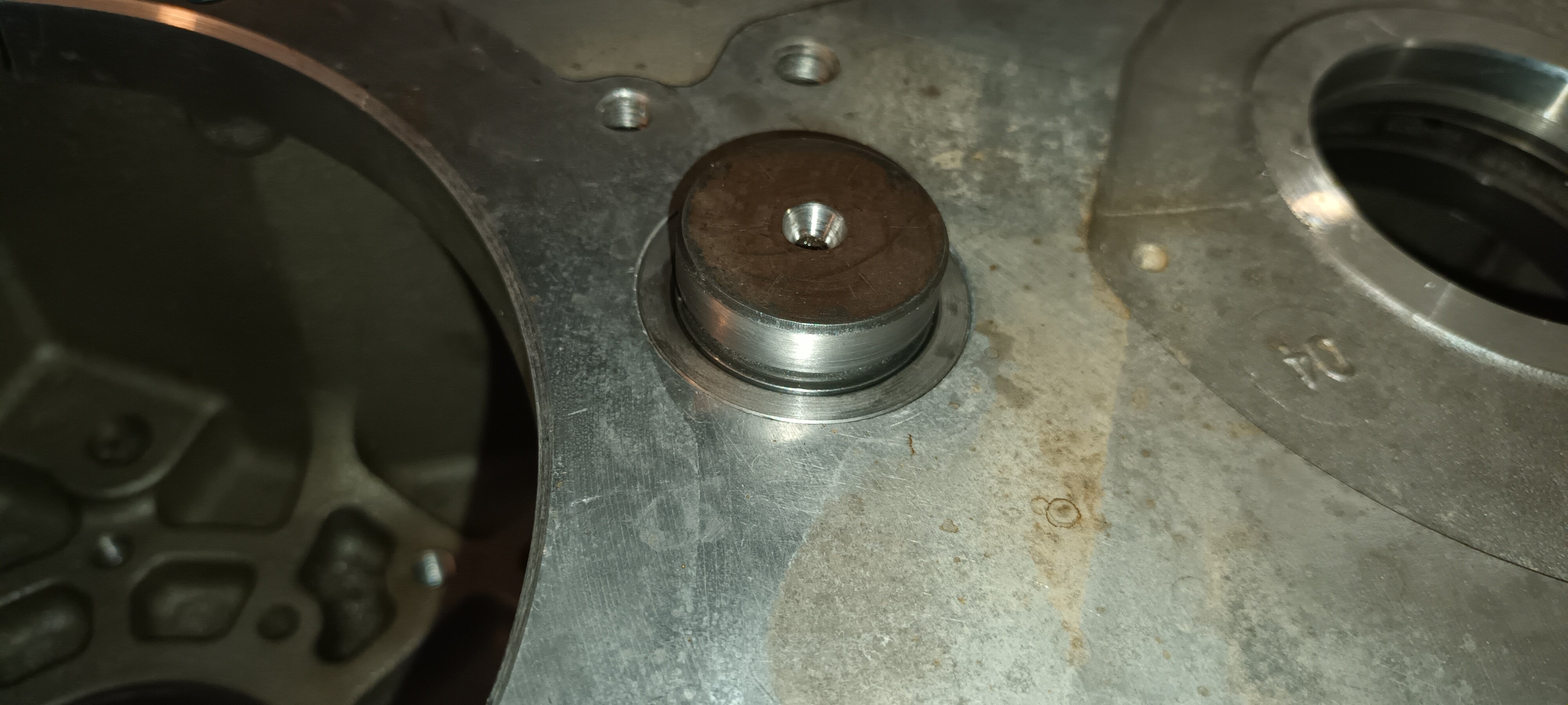

A když už si člověk hraje, tak vytáhne i mikrometr a začne dělat nerezové vložky do hliníku, že by to potom mohlo přestat pouštět olej z převodovky. Hliníkový obal přídavné převodovky byl v místě střední hřídele vymačkaný tak, že hřídel měla půl milimetru vůli, a to prostě Okroužek neutěsní.

Tak po poskládání jedné přídavné převodovky jsem se pustil do další - opět tekl olej okolo střední hřídele. Díra v obalu převodovky byla vymačkaná na průměru o 0,3mm, tak je tam nerezové pouzdro a je to suvně. Teď už to nepoteče.

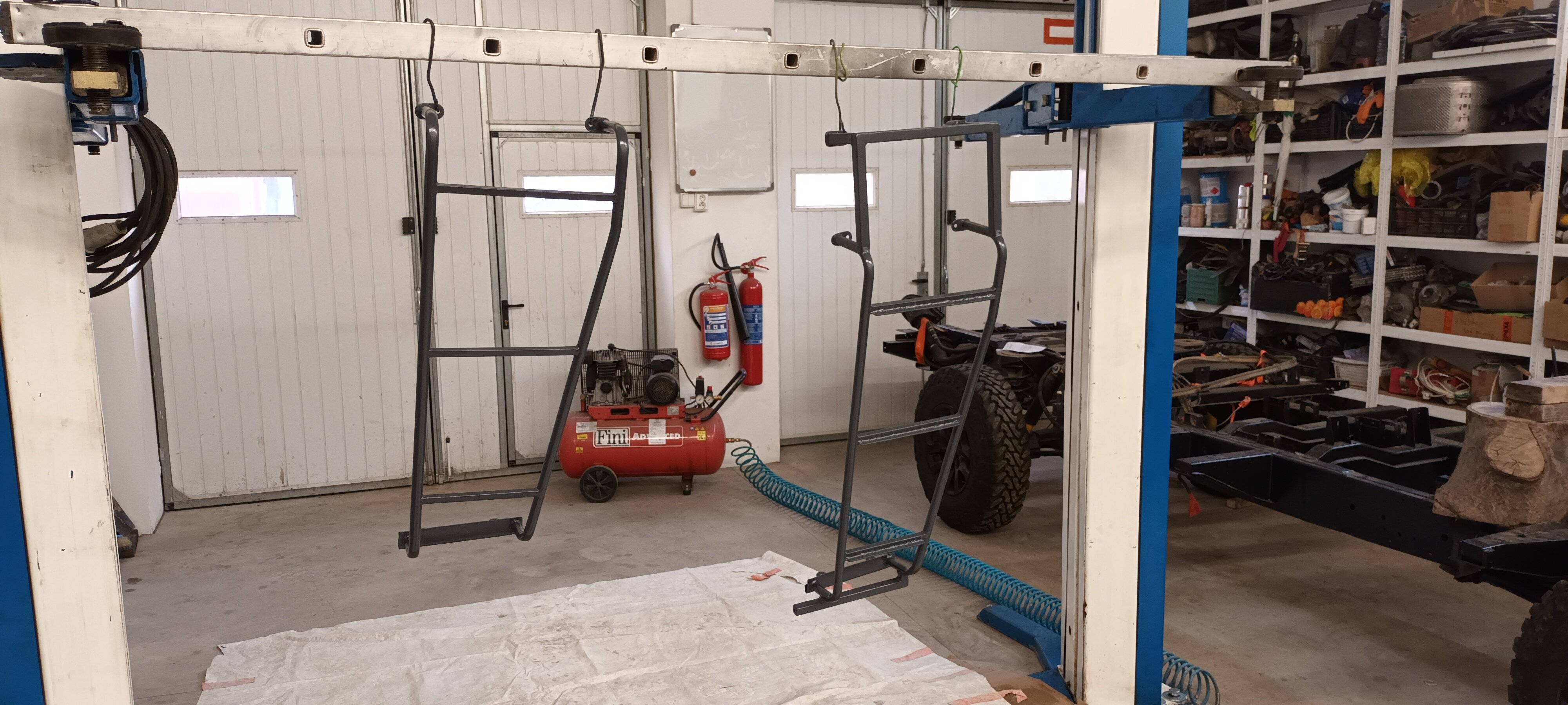

A v mezidobí bylo potřeba zrepasovat na D2 žebřík na zadních dveřích - originál LR s komaxitem, takže jako u každého železa to začalo pod tím komaxitem reznout. Opískovat, upravit svářečkou, našopovat zinkem a natřít dvousložkovou barvu. Žebřík položený naštorc přes zvedák se ukázal jako použitelný držák pro lakování.
Přidal jsem horní stupačku, rozšířil jsem stupně a dolů jsem přidal ještě jeden stupínek. Hned se po tom v kroksech poleze lépe.

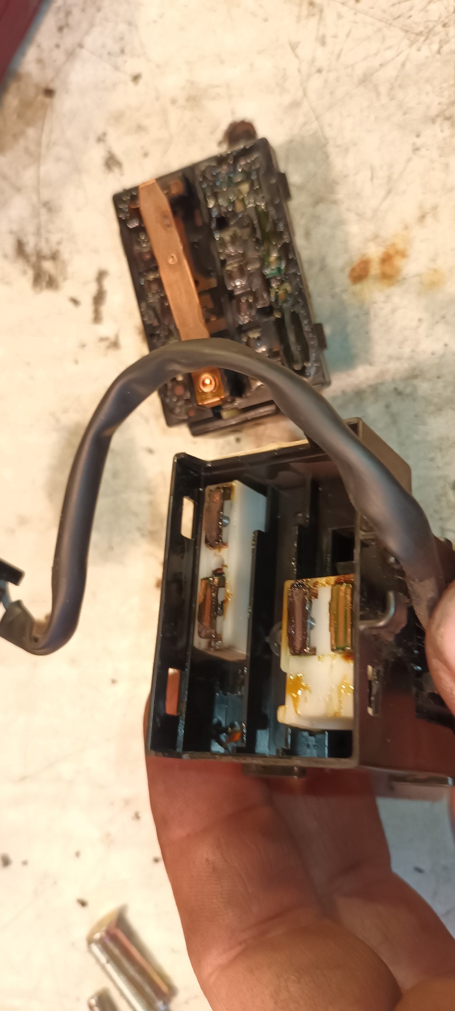

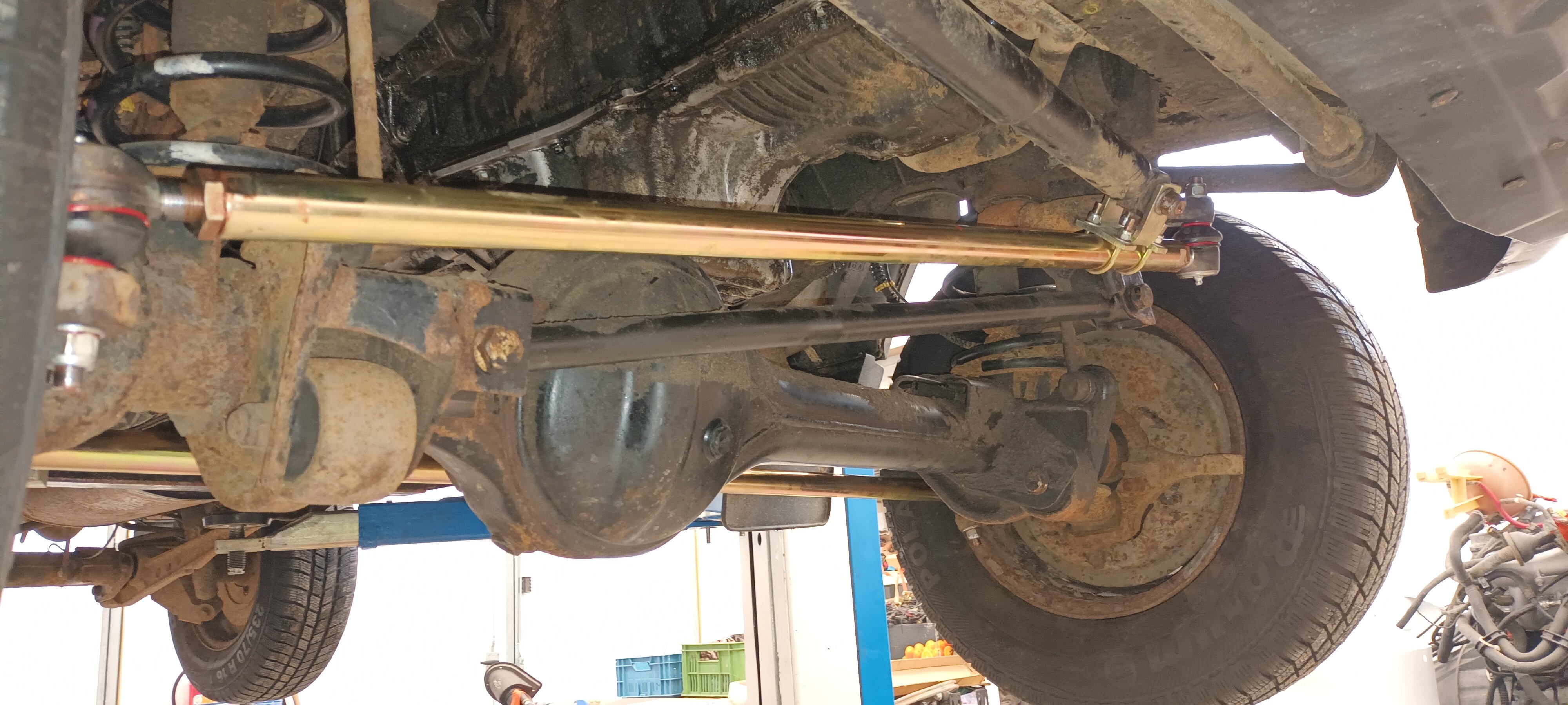

Na druhé D2 výměna obou tyčí řízení a oprava spínače stěračů. Stěrače přestaly fungovat když se ochladilo, takže vypínač ven, rozebrat, vyčistit a lehounce namazat. Uvnitř vypínače bylo místo vazelíny něco jako husté lepidlo.

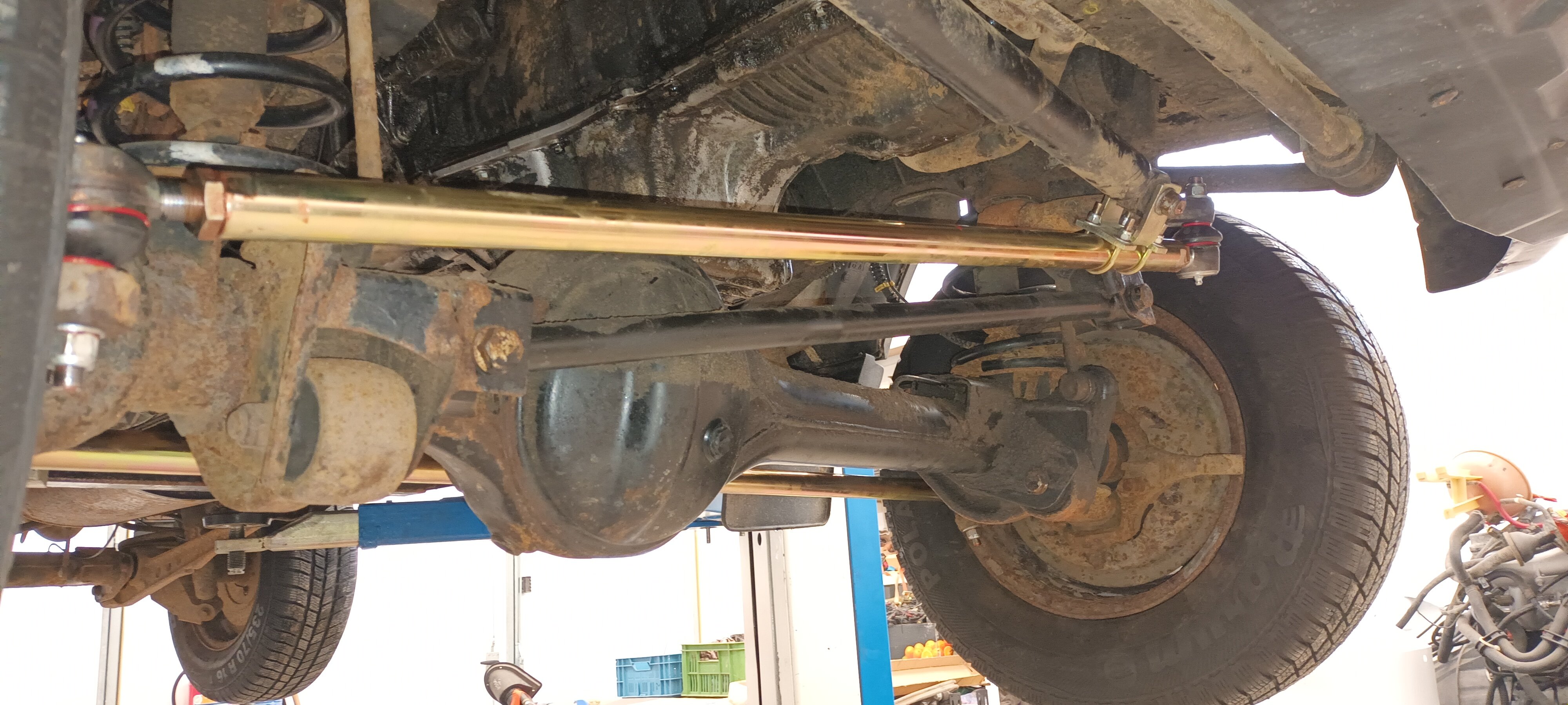

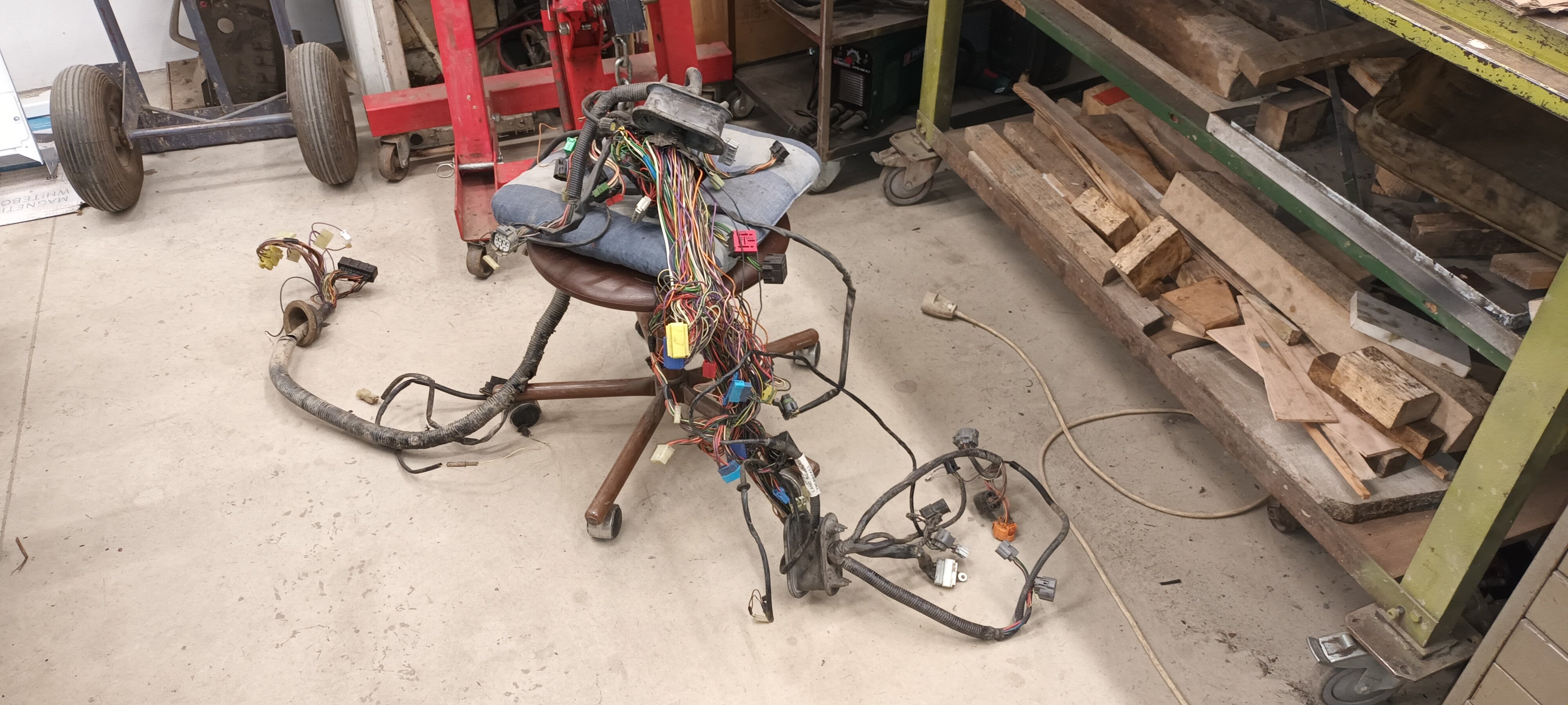

Člověk se musí něčím bavit, ale souboj s chobotnicí se za zábavu moc považovat nedá.

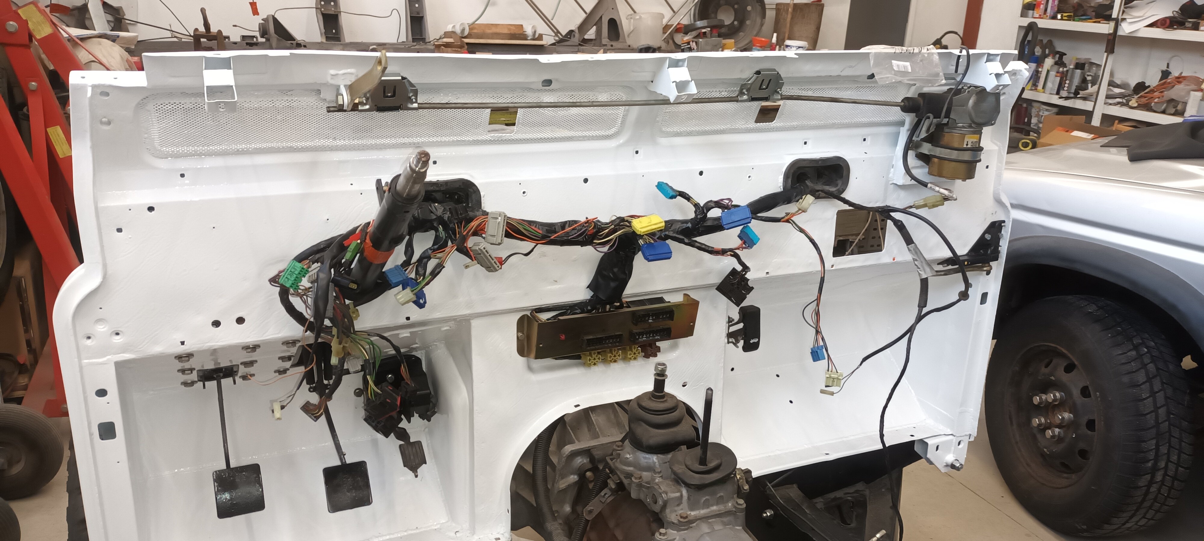

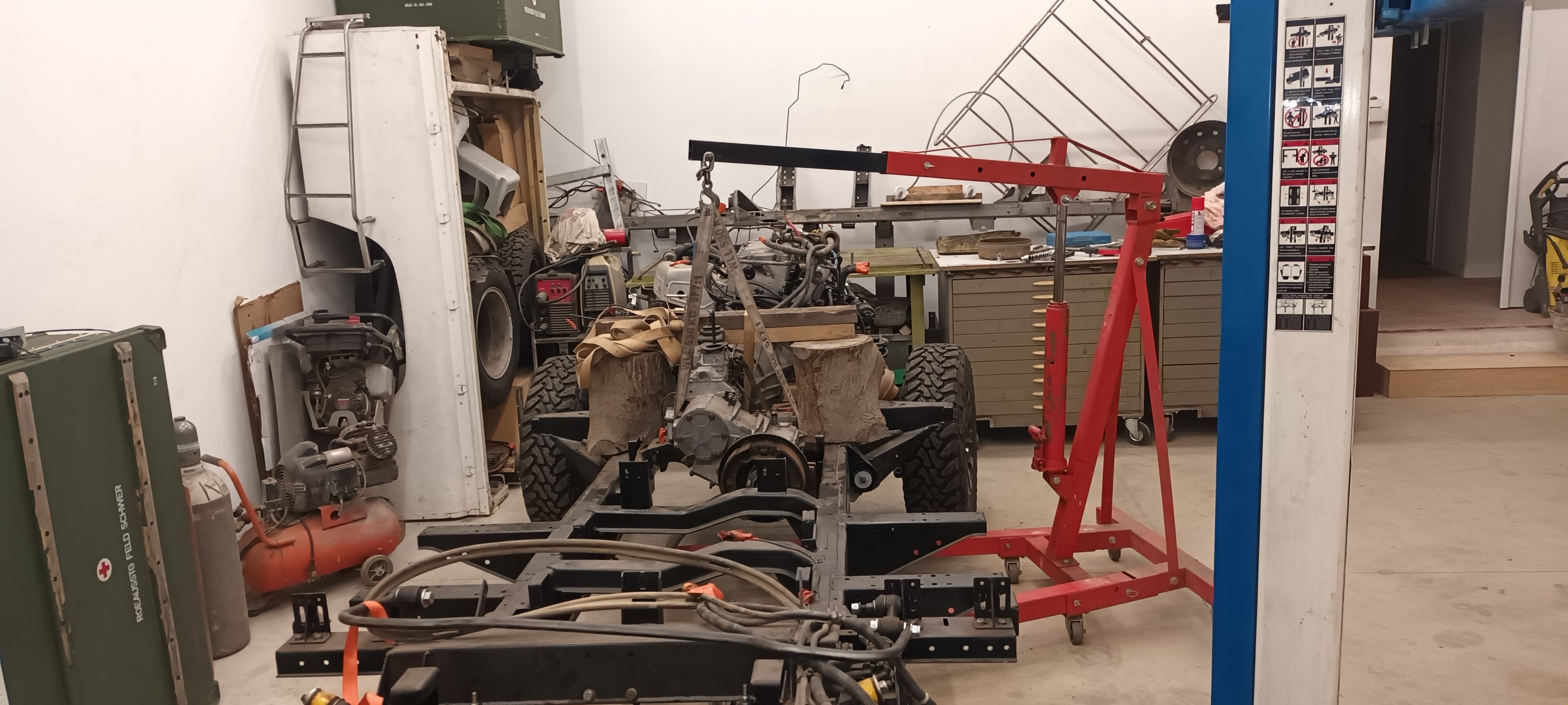

Drobný pokrok od začátku roku - "auto" už jenom vrčí, zatáčí, spojkuje, ale i popojíždí vlastní silou. Na druhou stranu, když nejsou zapojené brzdy, jenom ručka, a volant není přidělaný, ale jenom lehce nasazený, tak je to celkem na houby - stihl jsem nabourat v garáži do žirafy, než mi došlo, že brzdový pedál doopravdy nic nedělá. Naštěstí to bylo jenom pneumatikou, blatníky jsou někde ve skladu.

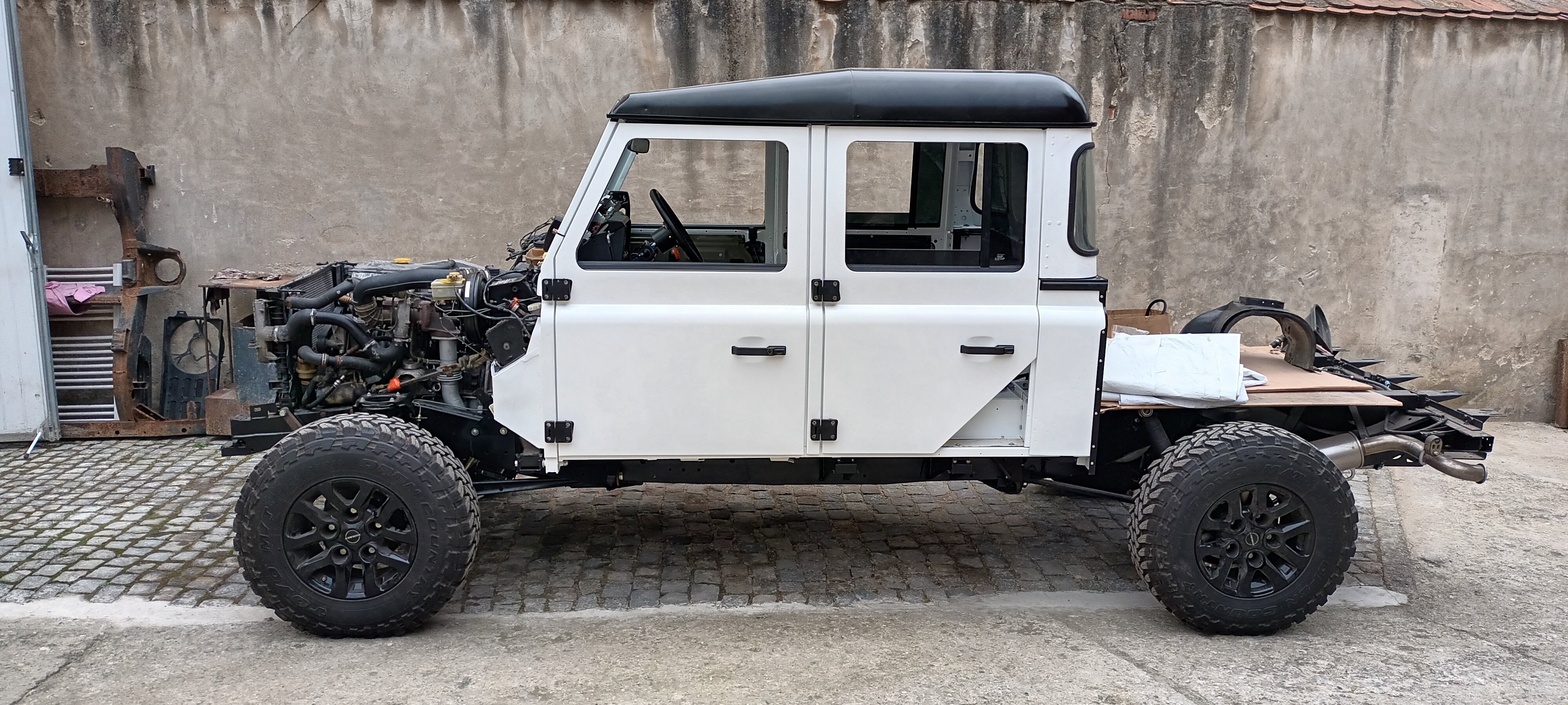

Korbička bude, i s hardtopem nejspíš, a za bílou barvu s černou střechou já nemůžu.
Korbička ze 110HT půjde na moji 130ku. Střecha a bočnice je na půdě, korbičku jsem tam ale nedostal.

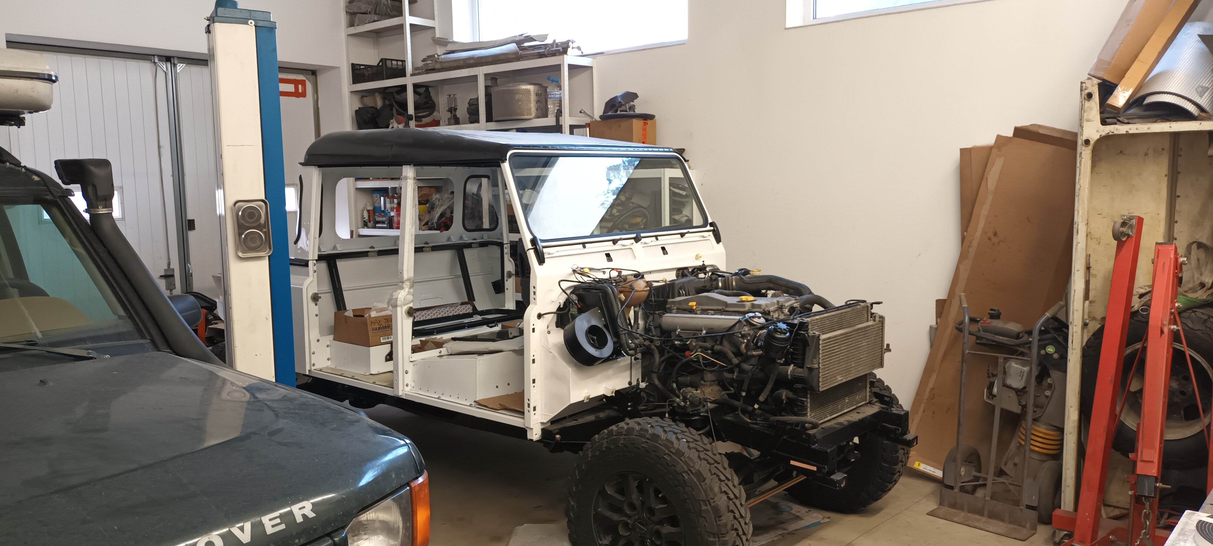

Zase trošku pokrok - když už fungují i brzdy, tak se dalo popojíždět alespoň po dvoře. I volant jsem si přišrouboval, abych se měl čeho držet, protože místo sedačky je tam zatím jenom prkno a polštářek. Neplánovaně jsem musel zrepasovat řazení mezinápravy - originál plastová pouzdra byla vymačkaná, nové pouzdro je mosazné. Stejně tak byl vymačkaný šroub M5 připojuje svislou páku k řazení. Výsledkem je, že při stejné pohybu malé řadicí páky, je asi dvojnásobný pohyb na straně převodovky.

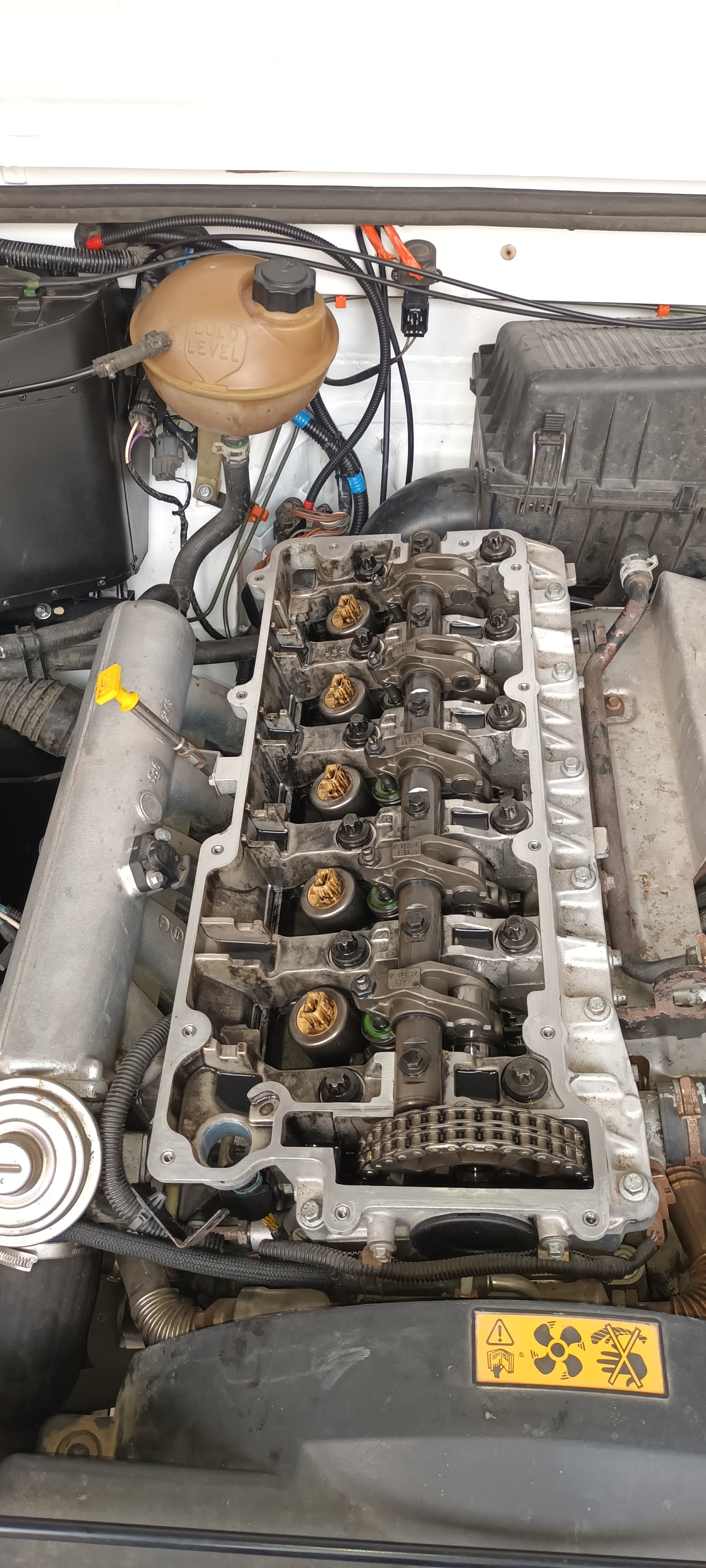

Bílou 130ku jsem musel na chvilku odložit, lakýrník nestíhá, alespoň jsem v rámci čekání na korbičku přetěsnil víko ventilů. Pustil jsem se do naší Disco2, po loňském výletu do Turecka už by to něco chtělo. Kromě zadních brzdových destiček a upadlých zástěrek jsem vyměnil startovací baterii - původní má 13 let, 95Ah Banner AGM, nové opět Banner AGM, ale jenom 92Ah - velikost je stejná. Rozdíl byl poznat hned. Ne že by to s to starou baterkou nestartovalo, ale s novou mám opět pocit, že startér chce z motoru utéct, nejenom ho nastartovat.

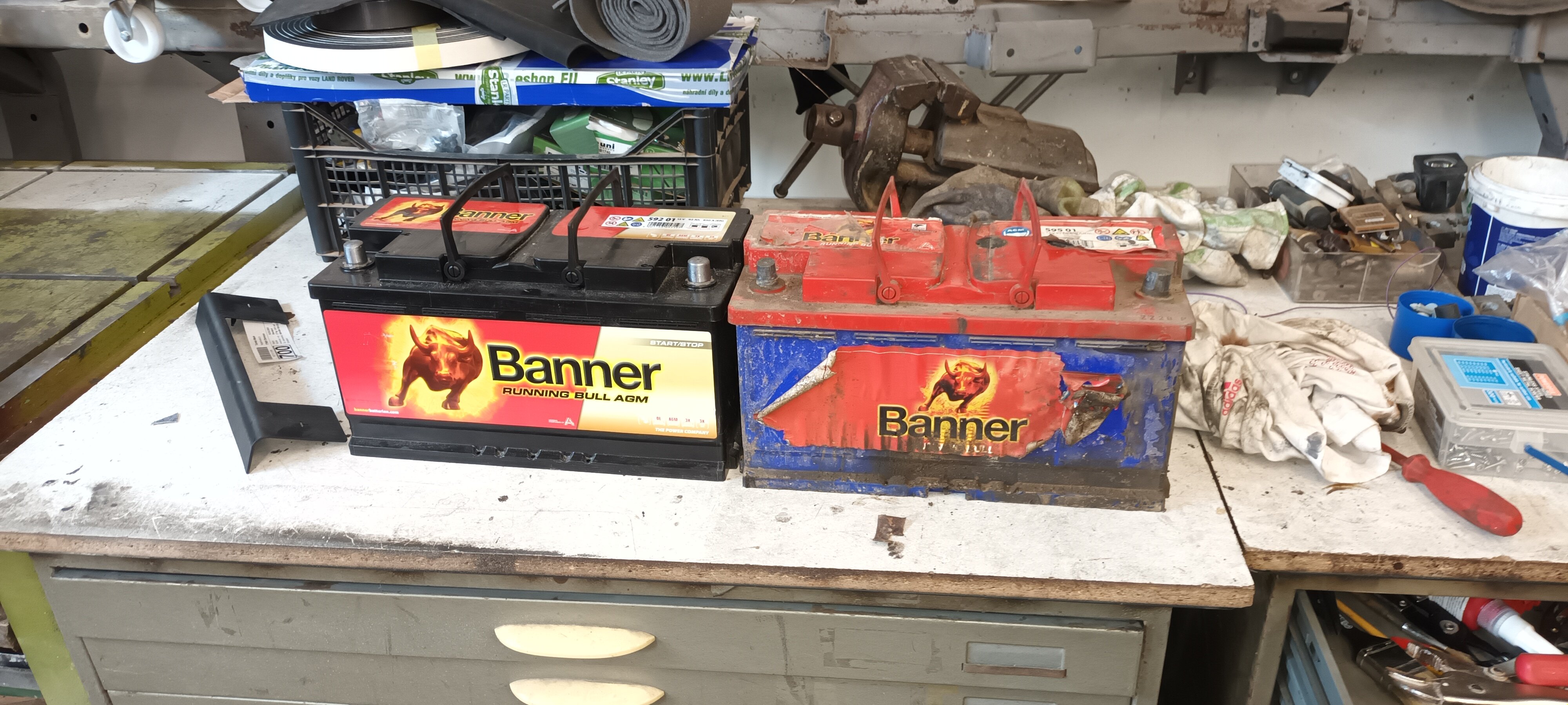

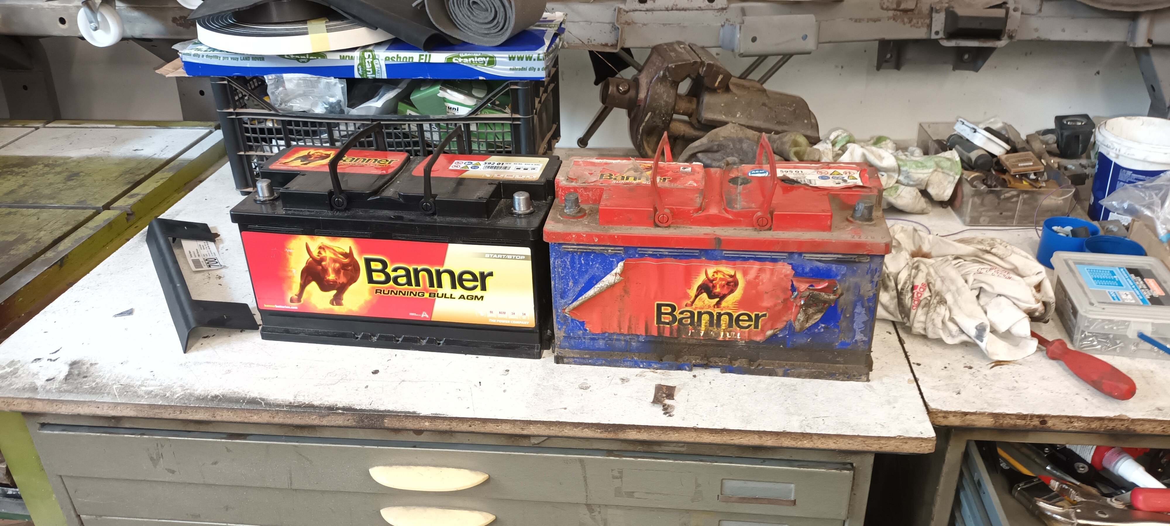

Vzhledem k tomu, že mě asi umřela baterka v D2 tak se dívám po náhradě, do teď jsem tam měl Vartu co byla typově z výroby, ale docela bych vyzkoušel něco nového. Tady ta Banerka má kontakty obráceně nebo to pasuje bez úpravy kabeláže?
- Příspěvky: 15415
- tel.: 608 600 360
- auto: D2, Def 130
Re: Defender 130 HCPU - co a jak - fotky z výletu, TD5 řemenice kliky?
Kontakty jsou opačně, ale vzhledem k montáži navijáku a druhé baterky jsem stejně silové dráty předělával, a co zbylo originál vyměnil po loňském výletu, protože to bylo shnilé.
Druhá věc - kvůli velikosti jsem musel celkem dost vyřezat ten plastovej kastlík na baterku, dovnitř se nevešla. To mi nevadilo, stejně byl polámanej.

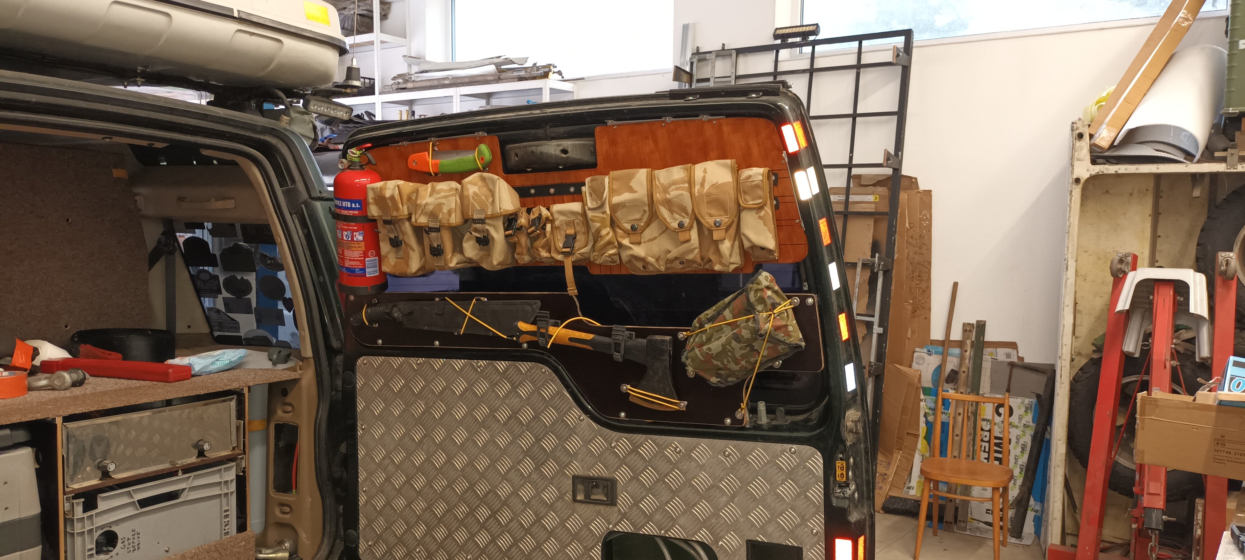

V rámci čekání na lakýrníka jsem vyměnil oleje - je to lepší na zvedáku, než v leže pod autem. A pustil jsem se i do zadní dveří - udělat funkční demo na úložný systém, jestli se to osvědčí, a pokud budou potřeba nějaké úpravy, tak jaké. Následně případně vyřezat na laseru z kovu. Se ženou jsme se dohodli, že mačetu a sekeru tam sice necháme, ale jenom mimo přechody hranic, aby to nebylo tam moc provokující.

Vhtěl bych vidět policajta, kterej se tě zeptá, jestli máš lékarničku, a ty mu jenom řekneš, ať se jde podívat zezadu na auto
