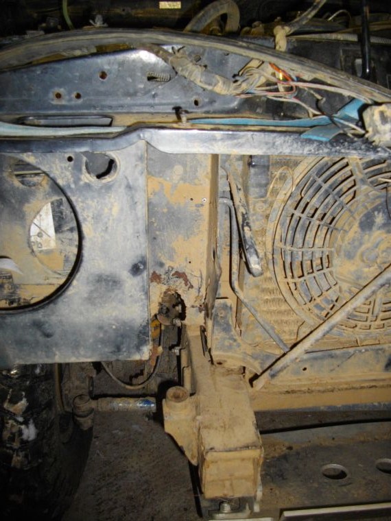

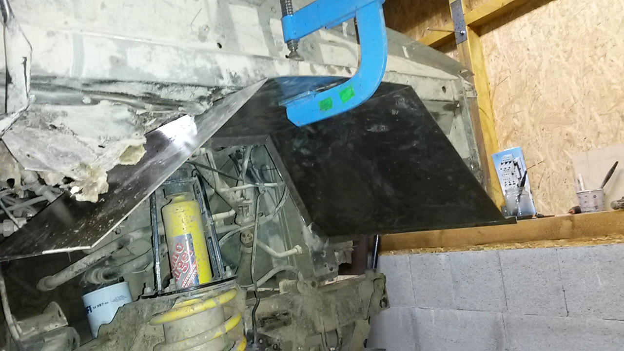

Začni z toho podběhu rovnýma plechama,až to začne dostávat nějakej tvar,ten pohled na tu díru je fakt bezradnej,nebo vyříznout z nějakýho vraku za láhev pálenky,nikdo v okolí nemá,práci zdar.

gibson píše:
Mira 101 píše:No vidíš,vypláchnul jsi helmu :beer a jak to pěkně jde :grin: :grin: :grin:
slo, uz stojim
neviem co robit s tym predkom - od svetiel je to uz zhnite tak rozmyslam pri kave :wink:
..si nalej normálne, ti to potom až také hrozné nepríde... :drink čo tam káva.. :sun

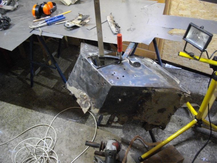

a co take by sa vam pacilo keby nezhorelo ze by ste sa na to hned vrhli?? :grin:
inak dnes sa mi skoro vobec nedarilo tak som sa snazil prist na ine myslienky tak som rozbehal ten traktor nech sa konecne nafetujem toho smradu :P
samozrejme to neslo na poprve po takom dlhom case bez nadrze takze pomohol maly bracek :inlove

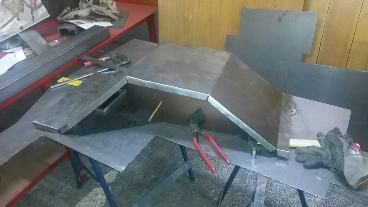

a pridavam aj fotky na co sa chystam najblizsie kedze zajtra pre zmenu (konecne) pracujem :grin:

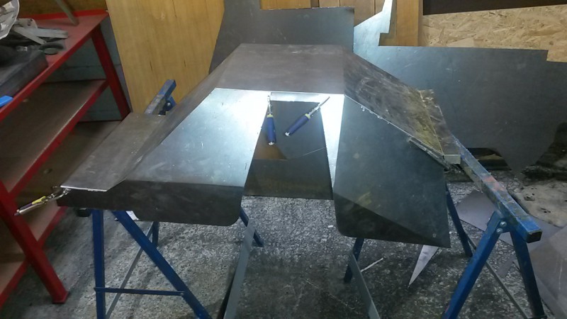

#807 Příspěvek od gibson » 30 led 2015 20:38
dnešok

#808 Příspěvek od petr pp » 30 led 2015 20:49
No parada kupim od teba volny cas :wink:
kupec18
Příspěvky: 1712
auto: D1 300tdi
Bydliště: Ova,Brno
Re: Land Rover Discovery 2.5 Tdi
#809 Příspěvek od kupec18 » 30 led 2015 21:07
Tak ten podběh máš krásně naohybany
klobouk dolu
Příspěvky: 3532
#810 Příspěvek od Benjamin » 30 led 2015 21:23
Paráda, vždyť říkám, že to dáš :muscle :yes :mrk

#811 Příspěvek od Mira 101 » 30 led 2015 21:54
:clap :clap :rock

#812 Příspěvek od RišoKE » 31 led 2015 08:56
..pekne, veľké kusy plechu = rýchlo hotové auto..
..inak, mohol si odvážiť, koľko plechu navaríš.. :mrgreen:

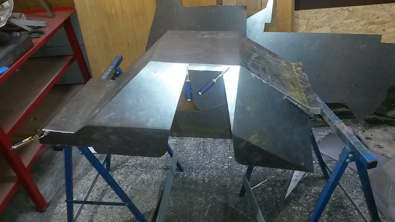

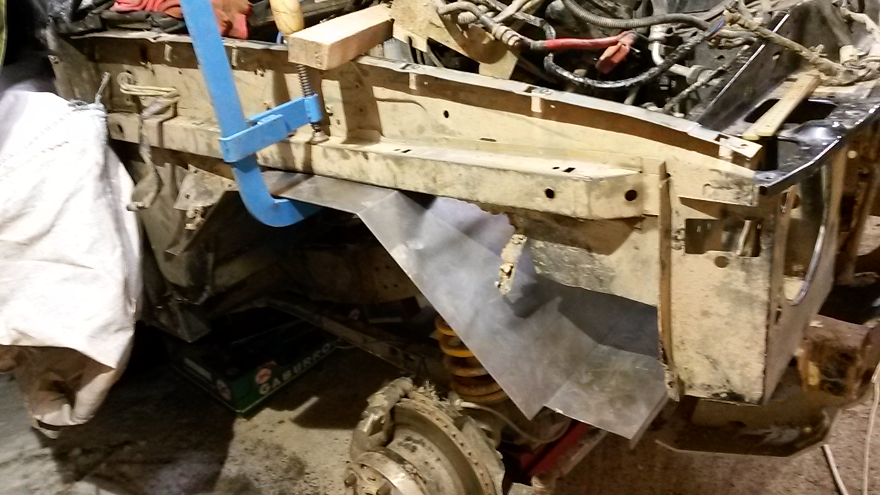

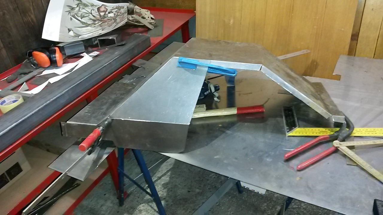

#813 Příspěvek od gibson » 31 led 2015 13:38
petr pp píše:No parada kupim od teba volny cas :wink:
ten na predaj je, som totiz zivnostnik :mrgreen:
kupec18 píše:Tak ten podběh máš krásně naohybany
klobouk dolu
dik, hlavne nemam ohybacku tak je to kus makacka :grin:
Benjamin píše:Paráda, vždyť říkám, že to dáš :muscle :yes :mrk
benjo dik, celkom pomoze pocut podporne slova medzi tym vsetkym podpalovanim a srotovanim :wink:
inac zatial tam sla asi tabula 1,5ky plechu a jakel
na konci budem vediet urcite co vsetko som pouzil a mozem aj zvazit srot co som vyrezal :grin:

#814 Příspěvek od kubas » 31 led 2015 13:41
mužeš klidne udelat jeste jednu sadu tech podbehu :Pohoda:

#815 Příspěvek od gibson » 31 led 2015 13:46
kubas píše:mužeš klidne udelat jeste jednu sadu tech podbehu :Pohoda:
nakres zachovam :wink:

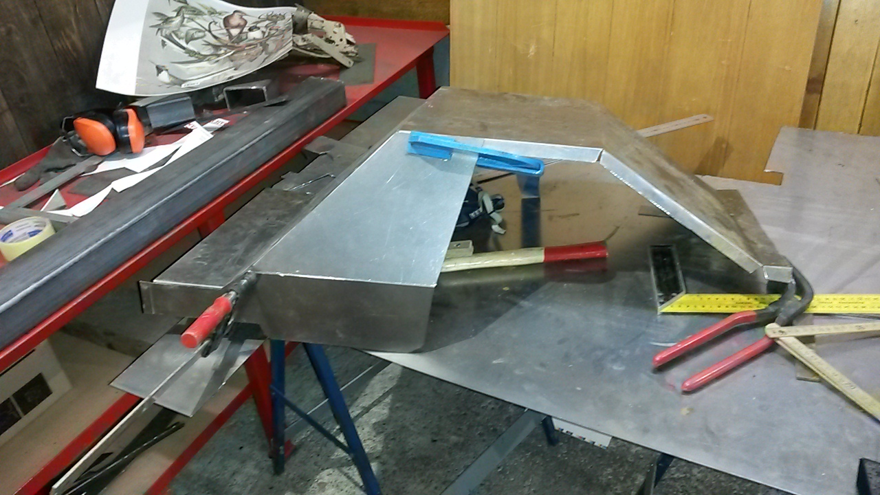

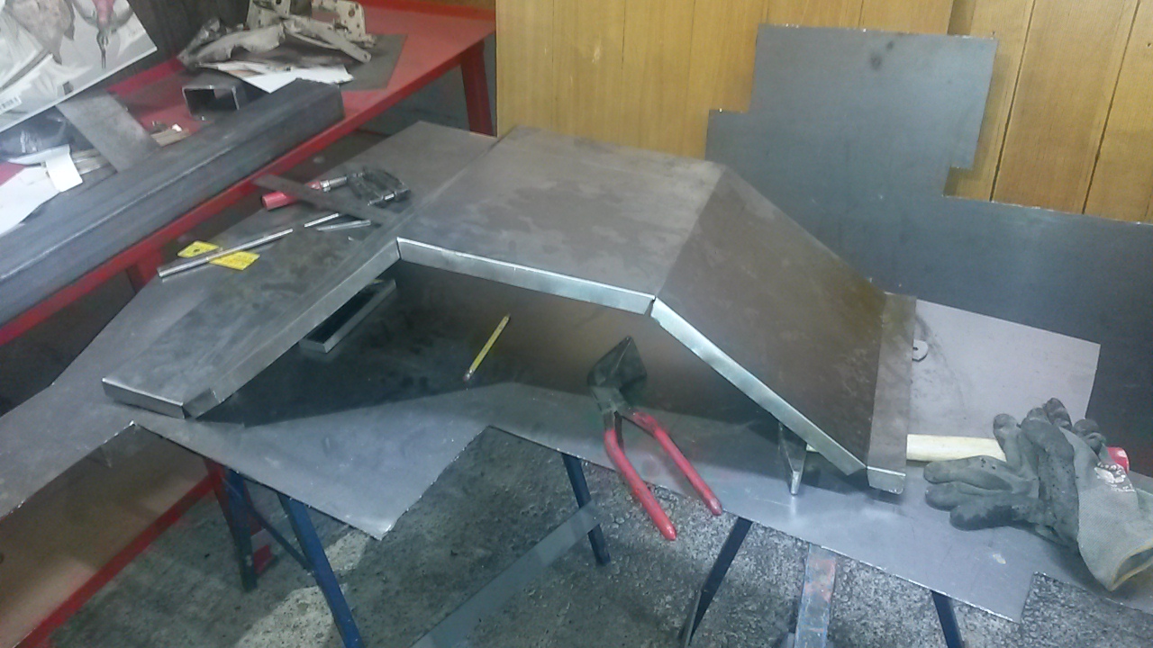

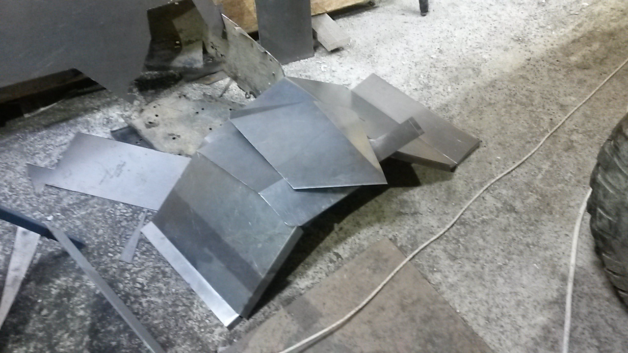

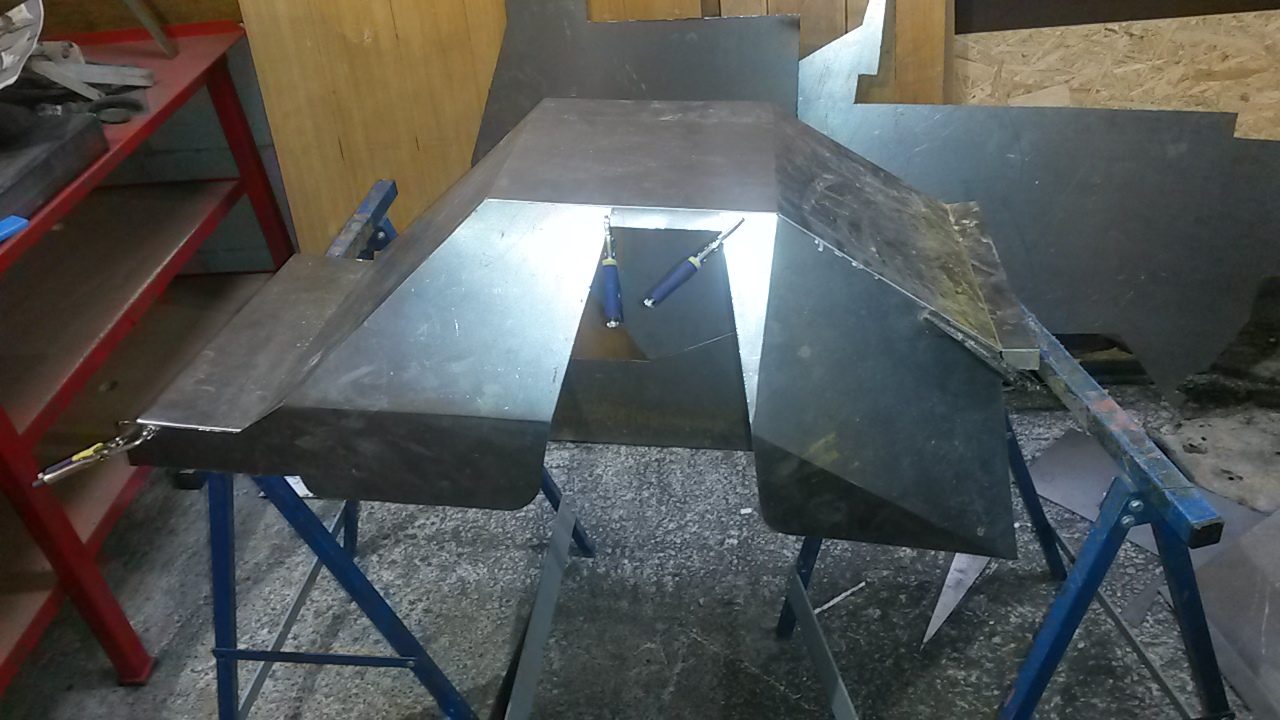

#816 Příspěvek od gibson » 31 led 2015 18:52
prednesok mam dost
je tu kosa a rano som si musel odfrezovat cestu k autu :grin:
polotovary na podbehy som dokoncil obidva :Pohoda:

#818 Příspěvek od Mirko » 01 úno 2015 12:38
Ty podběhy jsou fakt super práce, respekt. Něco takového jsem kdysi chtěl od autoklempíře ale ten to neuměl.
gibson
Příspěvky: 3321
tel.: +421907201052
auto: D1, mini, L322 Tdv8
Bydliště: stará ľubovňa
#819 Příspěvek od gibson » 01 úno 2015 12:47
Mirko píše:Ty podběhy jsou fakt super práce, respekt. Něco takového jsem kdysi chtěl od autoklempíře ale ten to neuměl.
dik, ono staci poriadne merat ked este je co, popripade tvarovat z papiera :grin:
vlastne som si to ulahcil tym ze som jeden podbeh rozkrajal atie predne casti vyklepal obkreslil :P
kym som zacal tak som uvazoval aj o tom ze ich objednam ale je to zbitocne drahe a aj tak by som to musel prispocobovat takze som to zavrhol a celkom ma to aj bavi
hlavne som sa rozhodol nech su uz sirsie a nahradia ten plast ktory vyplna dieru medzi skinom - ten sa tam uz kvoli lemom nevosiel a vsetko blatoslo az do smeroviek
pre pripad ze to bude pasovat a niekomu by to pomohlo to uchovam obkreslene a tu vacsiu cast mam naskicovanu :wink:
