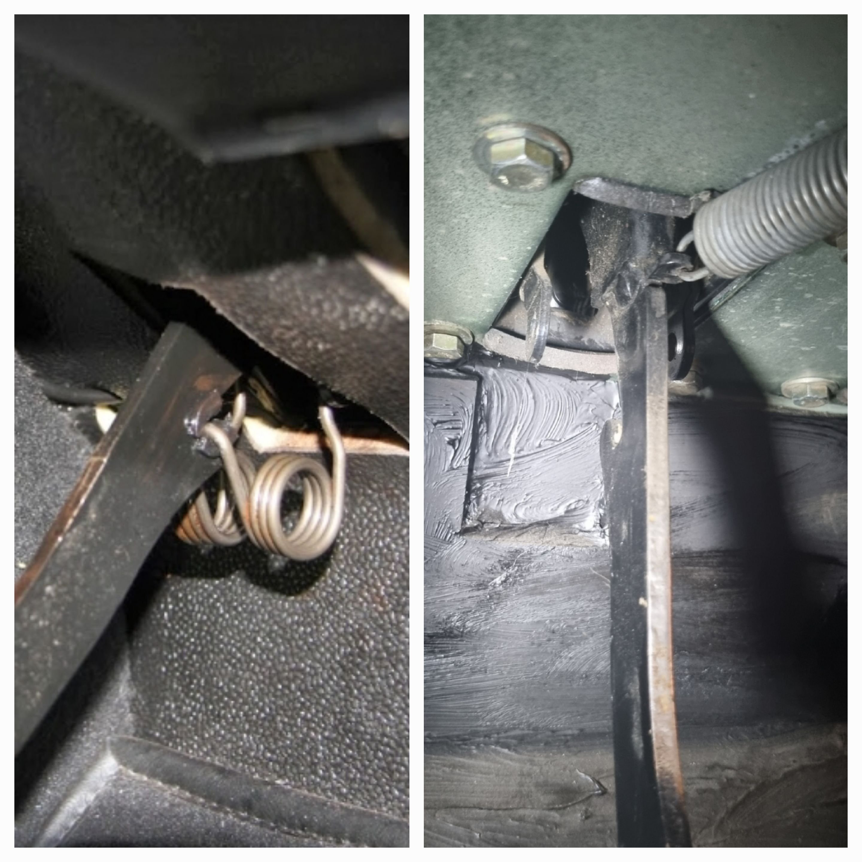

Pozeral som foto na nete a mne na spojkovom pedali chyba pruzina, vid foto, bez pruziny je moj. Murphyho zakony funguju a foto, detail pedalu pred rozobratim nemam, pruzina mi nezostala. Predpokladam, ze to neriesi moj problem alebo ... ?

Jestli myslíš tu "dlouhou pružinu z propisky", tak to je starší verze, kdy pedál spojky chodí podstatně hůř (musí se na něj víc šlapat). Novější verze je s dvěma pružinkama ze silného drátu, tak jak to máš na druhém obrázku.
