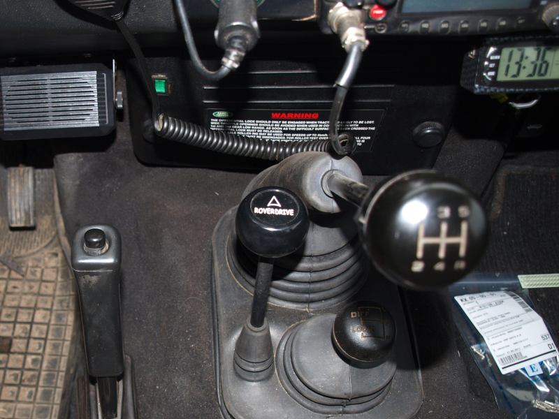

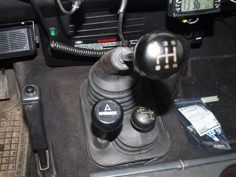

Tady jsou fotky:
Vyřazen roverdrive
Vyřazen roverdrive
Zařezen roverdrive
Zařezen roverdrive
