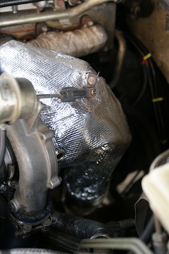

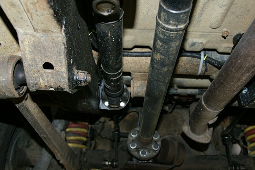

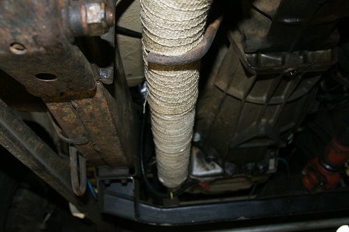

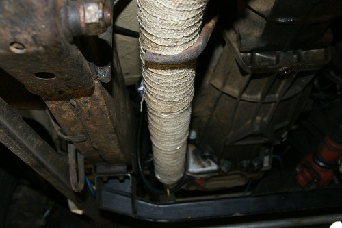

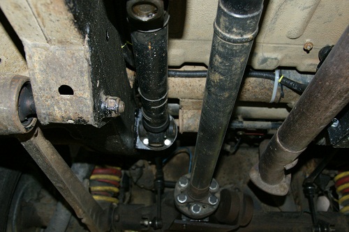

Tak jsem trochu potunil tepelný kryt turba, potrubí druhá baterie v podvozku náhradní kardan v podvozku...výměna celého rozvodu elektriky světel atd. MIloš II

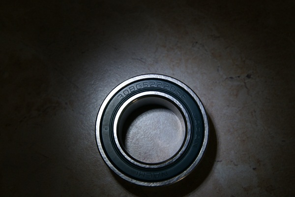

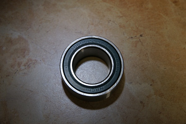

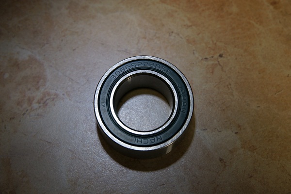

Ložisko klima...MIloš II
30BG5222DSE JAPAN NACHI
