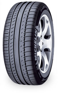

Diana píše:Označení plášťů M+S (M*S) vyjadřuje z angl. překladu "MUD"(bláto) + "SNOW"(sníh). Jde tedy o "SILNIČNÍ" pláště pro bezpečný zimní provoz. Kaučuková směs je elastická i za nízkých teplot! Rovněž figury dezénu jsou hrubší a dezénové drážky hlubší. (Na suché vozovce jsou slyšet, a v létě se rychleji opotřebovávají! Nejsou určeny pro terénní provoz!
Větší blbost jsem dlouho nečetl, mám na autě pneumatiky na obrázku, na bočnici mají M+S a rozhodně nejsou zimní, takže o bezpečném zimním provozu nemůže být ani řeč. :!: Na suché vozovce jsou tiché, jezdím na nich jenom v létě, najeto cca 60000km a vůbec to není poznat, opotřebení je minimální. S jediným se dá souhlasit a to s tím, že nejsou určeny pro terénní provoz. :wink:

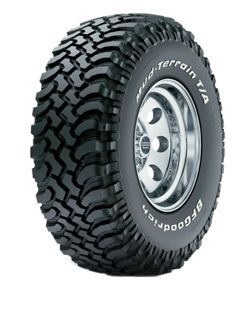

Já teda podle Diany mám gumy nevhodné do terénu, protože mám na bočnici M+S. |Zajímavé na tom je, že jsou to BFGoodrich MT :ty jeden...: které samozřejmě mají na bočnici označení M+S stejně jako simexy a stejně jako kterékoliv jiné gumy určené na terénní auta a SUV.
Pavle dej tam prosím foto mých, podle Diany, naprosto nevhodných pneu do terénu. (Goodriche a Simexy) Dík (Nemám v tomhle mininotýsku fotky)

Myslíš tyto silniční M+S nevhodné do terénu... :?: :mrgreen:

PavelU píše:Myslíš tyto silniční M+S nevhodné do terénu... :?: :mrgreen:
jasně...to sou typický letní gumy. takže dost.
