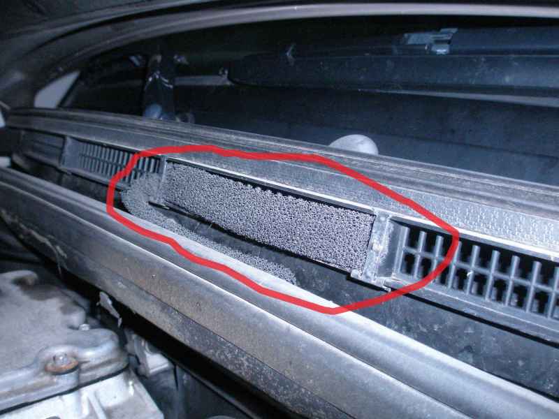

#85 Příspěvek od Benjamin » 24 pro 2010 00:28
Ahoj,
možná to nesouvisí přímo s topením, ale nechtěl jsem patlat fórum dalším vláknem. Nevíte, kde sehnat nebo čím nahradit tenhle materiál, který je u nasávání topení? Vím, že to není tak podstatné, ale nerad bych, aby mi tam padal bordel. :? Měnil to už někdo za něco podobného? Díky

#86 Příspěvek od Land Jirka » 24 pro 2010 08:48
Párkrát jsem tam už viděl vedle sebe naskládané houby na nádobí

#88 Příspěvek od Benjamin » 24 pro 2010 16:58
Land Jirka píše:Párkrát jsem tam už viděl vedle sebe naskládané houby na nádobí
Díky za radu :wink:

#89 Příspěvek od hrabe » 26 pro 2010 11:24
Benjamin píše:Ahoj,
Benjamine u nás na motorových lokomotivách a i u ČSAD na autobusech se na filtrech používá tzv
Firon, je to v metráži a dá se to dobře stříhat.

#92 Příspěvek od Benjamin » 30 pro 2010 17:53
hrabe píše:
Benjamin píše:Ahoj,
Díky moc za tip hrabe, urcite pohledám a vyzkousím. :yes
