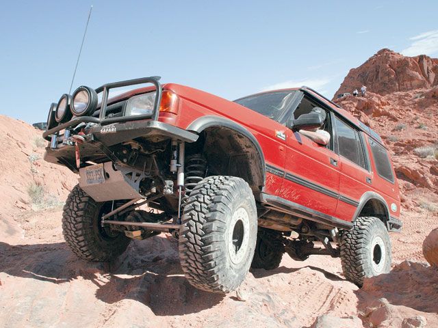

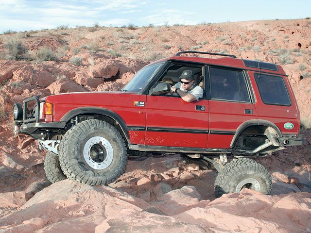

To by mě zajímalo co má za podvozek. Diferáky jako kráva, ale reduktory nevidím. :shock: K

Tovypadé , že to s discotékou má společnou už jen tu boudičku - ale je to krasavice . :P

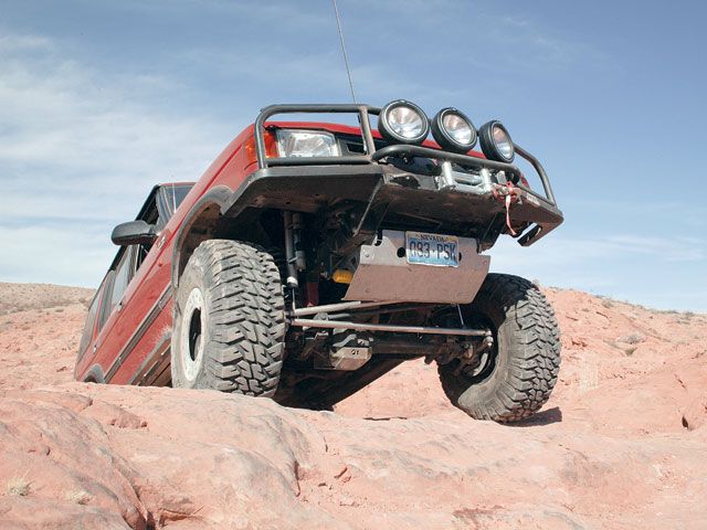

Pěkný, hlavně se mi líbí ta spojovačka vepředu, že je až nad úrovní nápravy, zase bude víc choulostivá na trefení zepředu. Ale je to krasavice. K

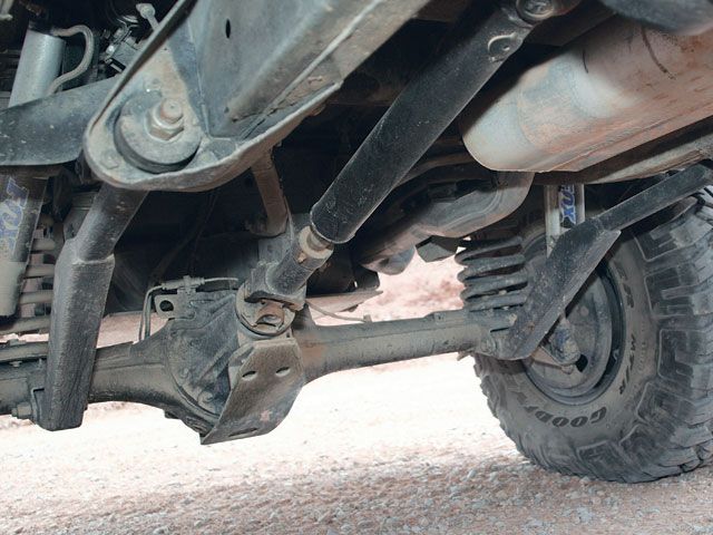

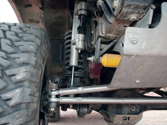

Mě se víc líbí ty klouby na koncích, uvažuju že bych si je tak taky předělal i s panhardkou a ramenama. Tlumiče, které budu dávat ty klouby v okách už mají... :wink:

Tlumič řízení je fakt dobře umístěný .... :wink:

Jinak ty kloubová oka, dodáváme. Sice nejsou skladem, ale dodáváme.
jejich výhodu, vidím v tom, že jsou pevná a odstraňují nebezpečí "vyskočení" koule z jamy, jak se u běžných čepů někdy stává.¨
Nevýhoda je v možnosti pouze malého úhlu vykřížení kloubového oka, čímž může docházet při křížení k nárazům "na tvrdo" a tím, jejich ulomení (viz. vlákno a debata upevnění tlumičů, toto je obdobné). Druhá nevýhoda je, že jsou choulostivé a to hodně, na upevnění té kulové části. Tady na těch obrázcích, jak dal Jirka, jsou "natvrdo" prošroubované. Správné uložení kloubového oka ale je, na válcovém čepu, ukončeném podložkou s nějakou závlačkou.
Vyřešit to ale jde. Použijí se šrouby s "lícovaným" tělem, které zaručí, po dotáhnutí matice, patřičnou vůli. V rejdových pákách, by se ale musely prostružit díry na válvové, jsou tam kužely...
