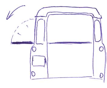

Dovolil jsem si to řešení načrtnout.
Za techniku, věrohodnost a celkový dojem kresby se omlouvám.

JiriN píše:Dovolil jsem si to řešení načrtnout.
... ano tak to mali v extecu
... tie dvere si nakreslil siroke :mrgreen:

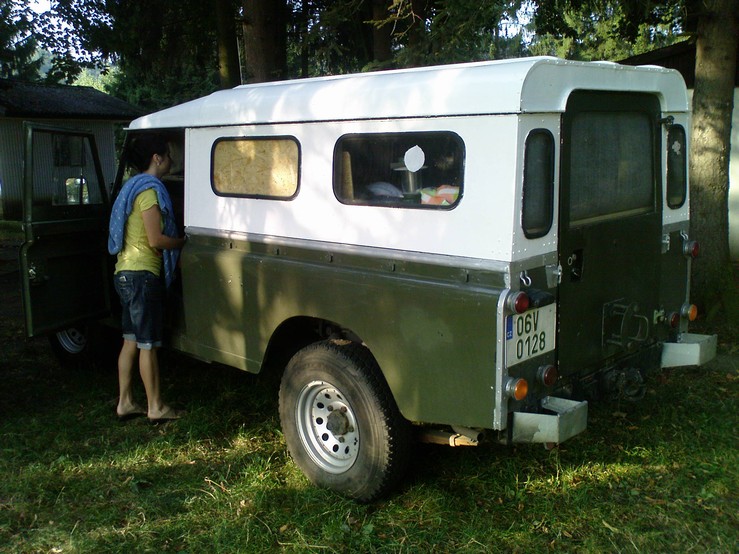

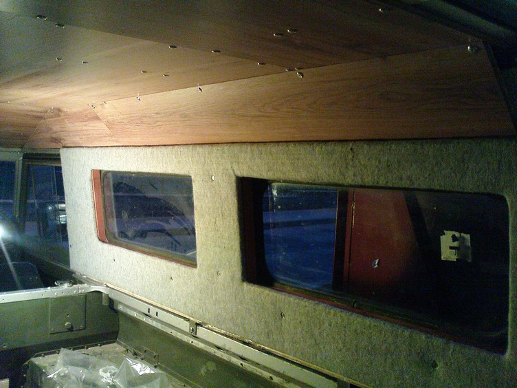

Je tam ještě hodně práce, ale už se dá využívat na spaní a je to paráda. Otestoval jsem to minulý týden v Peci pod sněžkou a ráno 2stupně a teploučko.
Chybí držák na DVB-T anténu z venku, podlaha ve spodní nákladní části, přihrádka na spacáky v nákladní části, ventilátor do pravého horního rohu střechy na odsávání vzduchu od stropu v létě a vebasto na zimu... Jo a volnoběžky asi budu muset realizovat, ať se dostanu pod 12.litrů na sto.
Okna izolace 12mm OSB deska a zevnitř filc na suchý zip, aby nešel chlad od oken.

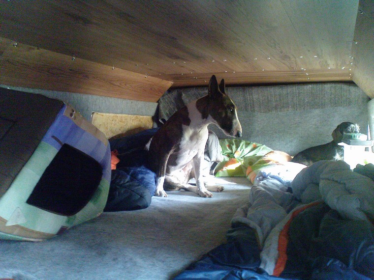

Psíci jsou spokojení v novým bydlení, dokonce žena vzala boudu pro jezevčíka, kterej se stejně cpal pod deku... Stěny 30mm polystyrén, 12mm OSB deska a filc. Lůžko 140x210 z 25mm OSB 3 desek posuvných na hranolkách a zaaretovaných pomocí kolíků, aby se nerozjely.<br />Dole místo pro výbavu dvou potápěčů, kompresor, 2x dvojče,láhev kyslíku, hélia atd. takže na výlety do alp na potápění ideální :-)
Namontovaná izolovaná stěna.

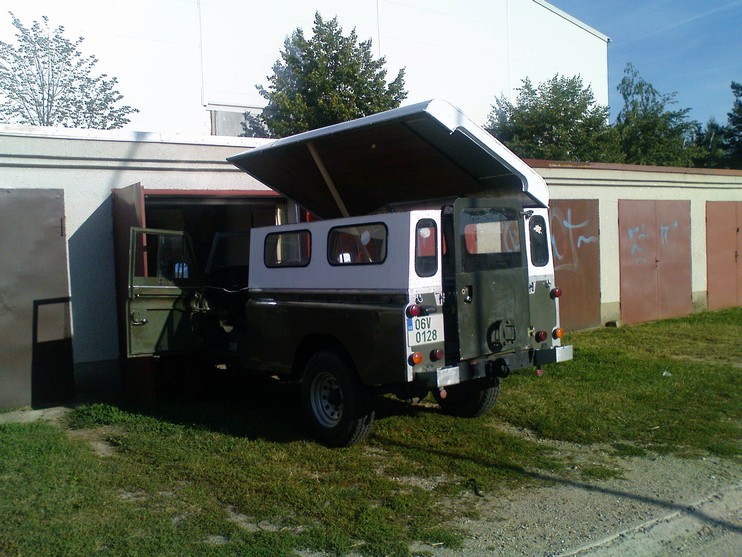

Výměny těsnění.
Výměny těsnění.

Takže ta střecha je vyklápěcí a pod ní je spaní jako v doormobilu??? nehod kdyžtak víc fotek..moc zajímavý řešení a hezky udělaný

#90 Příspěvek od koby » 22 zář 2009 08:48
Nee, vyklápěcí není, to je tam jenom fotka při výměně těsnění. Přemýšlel jsem o tom udělat ji vyklápěcí, ale pak by tam byla v zimě zima, takže jsem to zatím řešil uzavřený.
Ale napadlo mě to a už jsem to i technicky promyslel a možná příští rok, když bude čas, tak si s tím pohraju. Muselo by být ale pant vpředu. Každopádně to už můžu spát ve stanu vedle auta...

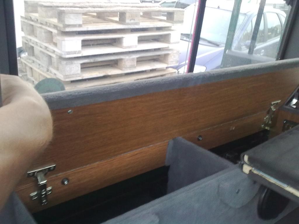

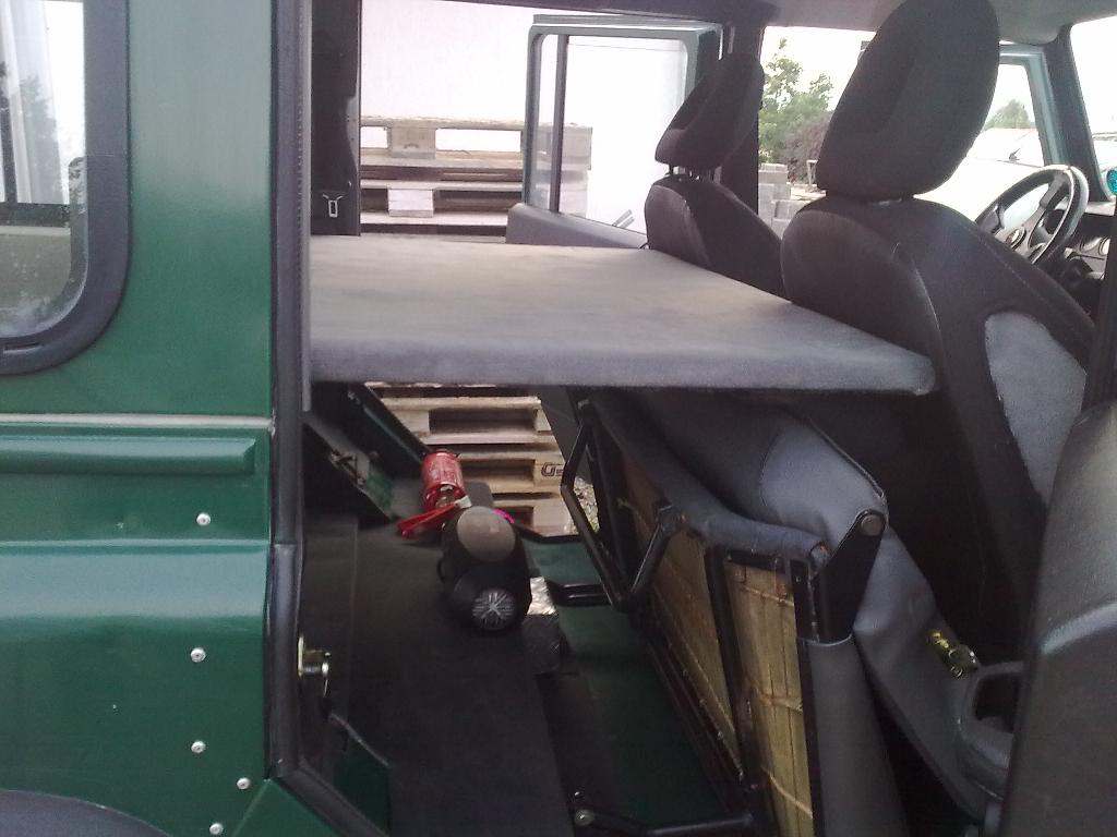

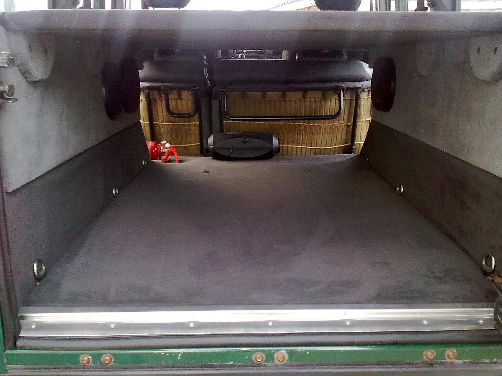

#95 Příspěvek od Luboš M. » 05 říj 2009 14:35

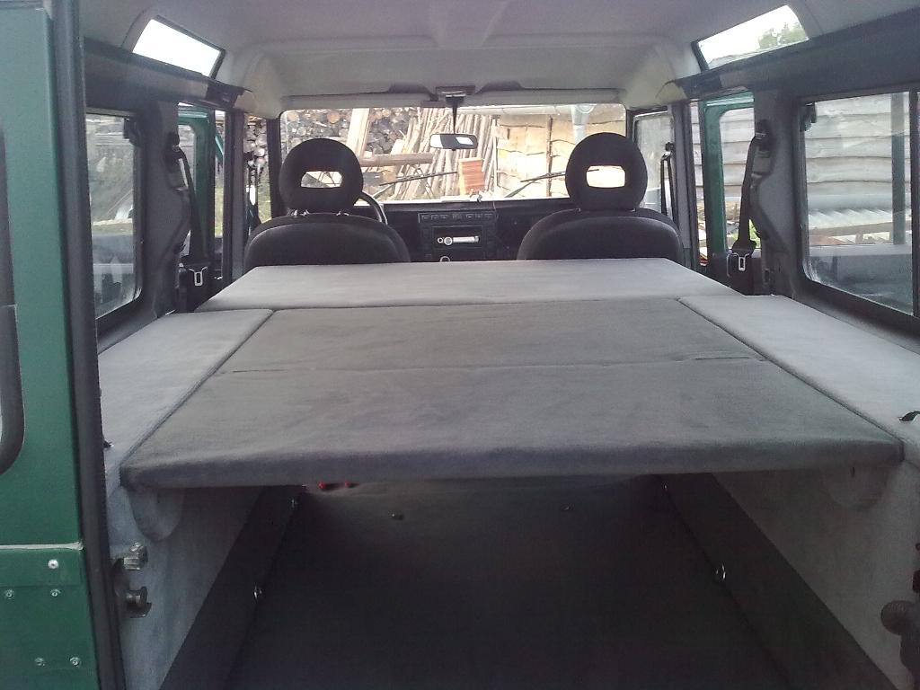

Taky už spím ve 110 :D
(83.7 KiB) Staženo 2240 x
(114.23 KiB) Staženo 2241 x
(80.34 KiB) Staženo 2239 x
Příspěvky: 3312
tel.: 608 969 607
Re: Moje spani ve 110

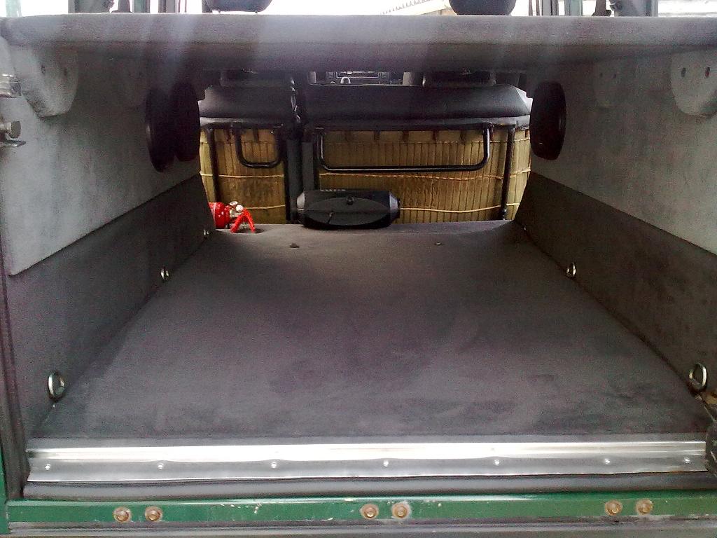

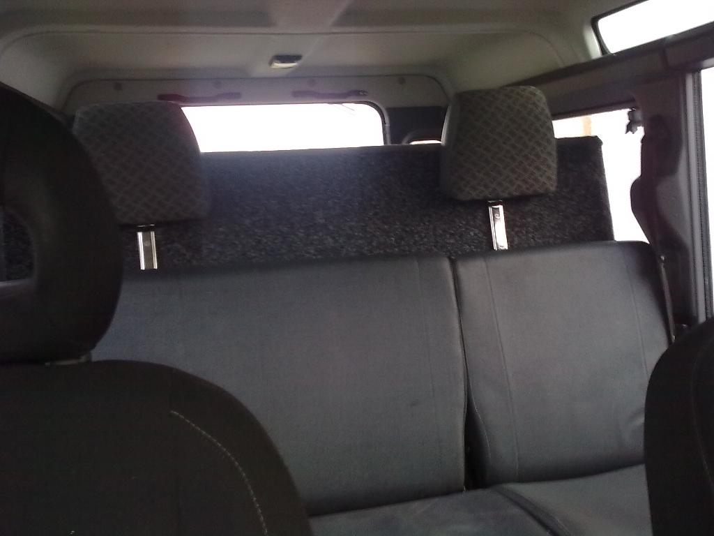

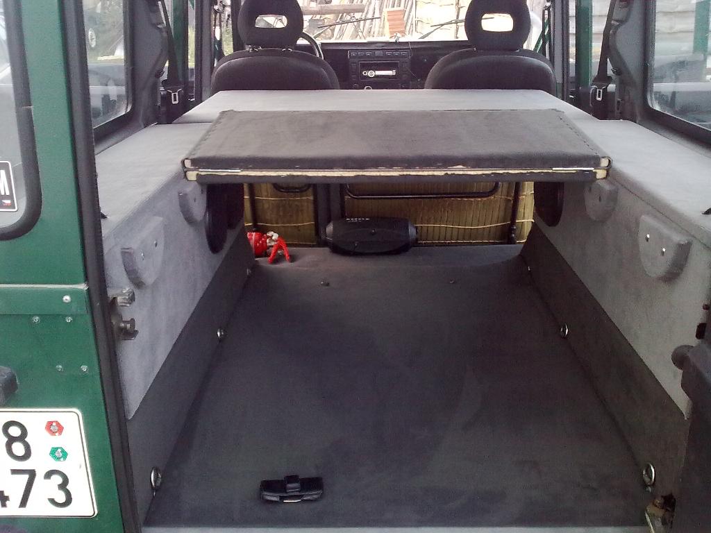

#96 Příspěvek od Luboš M. » 05 říj 2009 14:37
foto......
(100.17 KiB) Staženo 2238 x
(75.46 KiB) Staženo 2232 x
(57.7 KiB) Staženo 2229 x
#97 Příspěvek od RudaK » 05 říj 2009 18:09
Luboši,ty můžeš spát v přízemí i na patře.Máš to jak pension :wink:

Spaní je to pěkný, toho já v devadesátce nedocílím :cry:

Příspěvky: 3312
tel.: 608 969 607
#99 Příspěvek od Luboš M. » 06 říj 2009 09:59
RudaK píše:Luboši,ty můžeš spát v přízemí i na patře.Máš to jak pension :wink:
Dolů až po 3 ráno :mrgreen:
