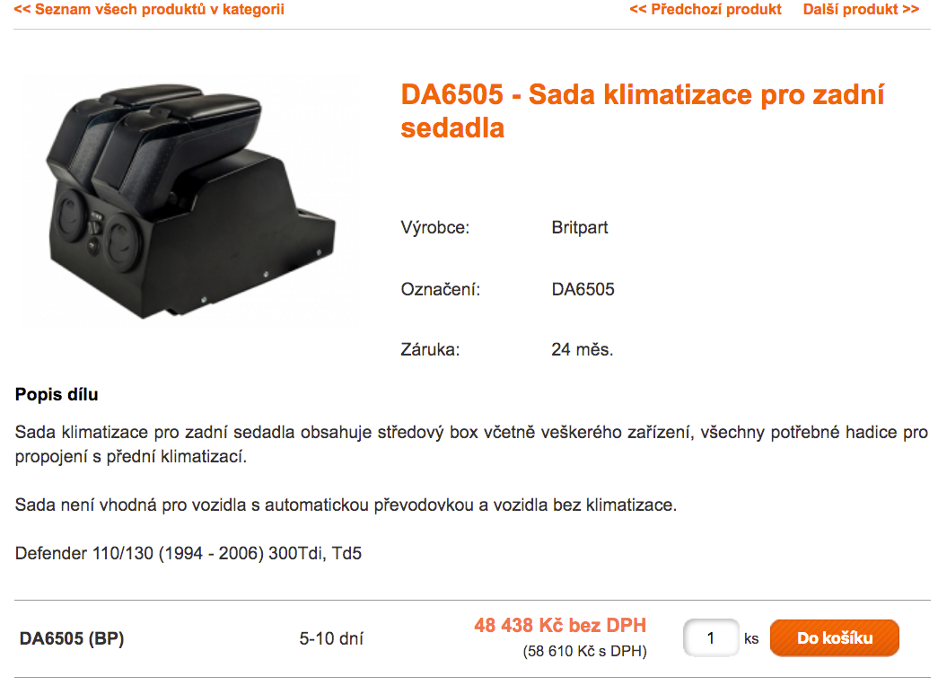

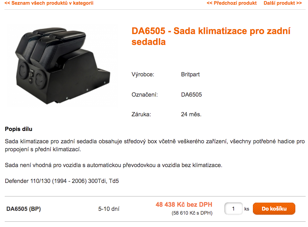

U Litepu je na prodej dodatečná klima (rozšíření ke stávající). Popisu ale moc nerozumím...https://www.litep4x4.cz/detail/defender ... ni-sedadla
Za cenu skoro 60 tisícovek mi přijde, že by to měl být komplet výparník se vším všudy, který se "pouze" v motorovém prostoru napojí na hadice od kompresoru a on/off zapne - vypne na ovladači. Regulovat se to asi bude pouze poťákem otáček ventilátoru...kondenzát asi půjde pod auto přímo z krabice..? Fakt nevím, popis je dost nejednozančný..Pokud je to "jen" kubík kam přivedeš trubky se studeným vzduchem ze stávající klimy, tak je to předražená kokotina. Ale tomu se mi za ty peníze fakt nechce věřit.
Mám ve druhé řadě samostatné sedačky a mezi nimi ledničku, takže bych ji jen vymajznul jinam a tohle dal sem. A vyřešil by se i ten debilní výfuk vzduchu na kolena, kterej tak všichni haní.

Tohle vypada, ze se dava misto cubbyboxu mezi predni sedacky, a fouka to dozadu na lidi v druhe rade.

K tomu 12V Cube, jestliže to vezmu napájení 12V a proud 36A, tak mi to dává příkon 432W a to je celkem málo. Kompresor klimatizace na motoru, poháněný řemen má podstatně větší výkon. Neříkám že to nefunguje, ale bude to slabé.
Na ten "chladící cubby box" jsem také koukal, ale cena byla první, co mě odradilo. Navíc se mi více líbí řešení zadní klimy od D2, kdy studenej vzduch jde od stropu dolů. On tak nějak nemá chuť stoupat v prostoru nahoru, takže hlava ve vedru a nohy v zimě.

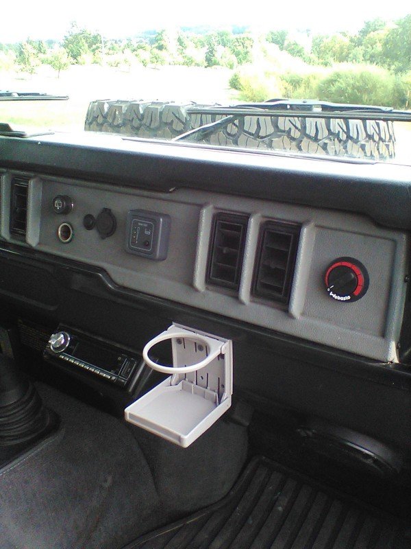

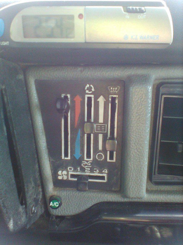

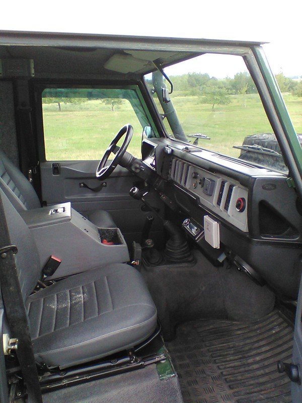

Co mě ale zajímá, je klima, prý orignál, která je v belgické Tdi 110ce, aktuálně v prodejním vlákně. (Doufám, že majiteli nevadí když použiju jeho fotky...)
Ještě nikdy jsem tohle řešení palubky neviděl. Znáte to někdo?

Tohle je podle mě originál klima z doby snad Defa 200 TDi - má to i zablendované klapky pod čelním sklem. V Rave resp. servisním manuálu je to popsané. Sháněl jsem to, nebo alespoň díly - marně. Nebylo to prý moc spolehlivé, protože ovládání bylo pomocí podtlakových "baněk". Nějaké info jsem k tomu našel na australských webech.

Ahoj, tuto klimu poznam.
Viac miesta na kolena a vykon top. Chladic je tam tiez iny, pod kapotou je taky velky box namiesto klasickeho ventilatora ktory pozname z defikov
Ta sranda bola pouzivana v saudy special, montovala sa v 80tych pre arabov a v skorych 90tych do 200 a 300tdi po eu. Tiez ju mali aj NAS (nort america special) v rokoch 93-96 ak sa nemylim
Ta palubka sa vola “NAS ac dash” kupil som uz pr takychto defikov (200tdi, 300tdi aj v8)

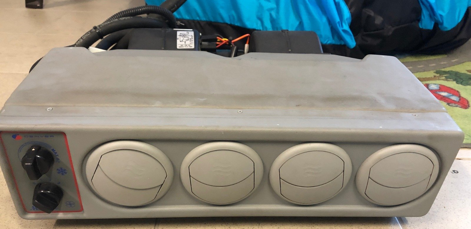

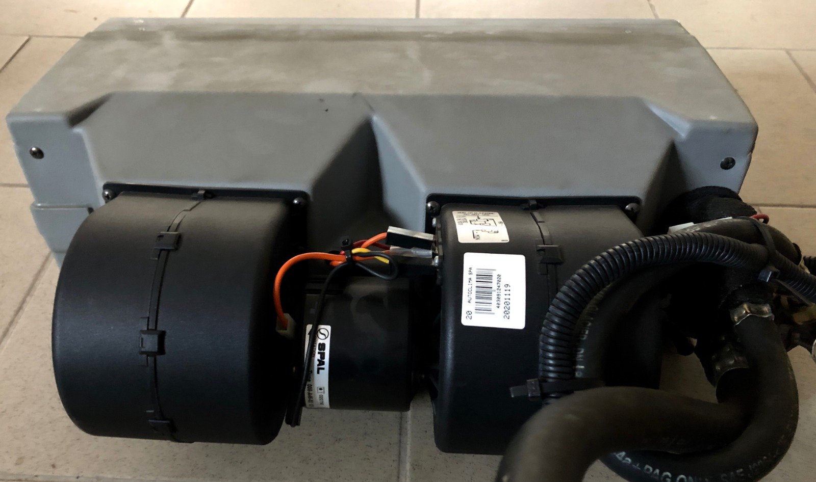

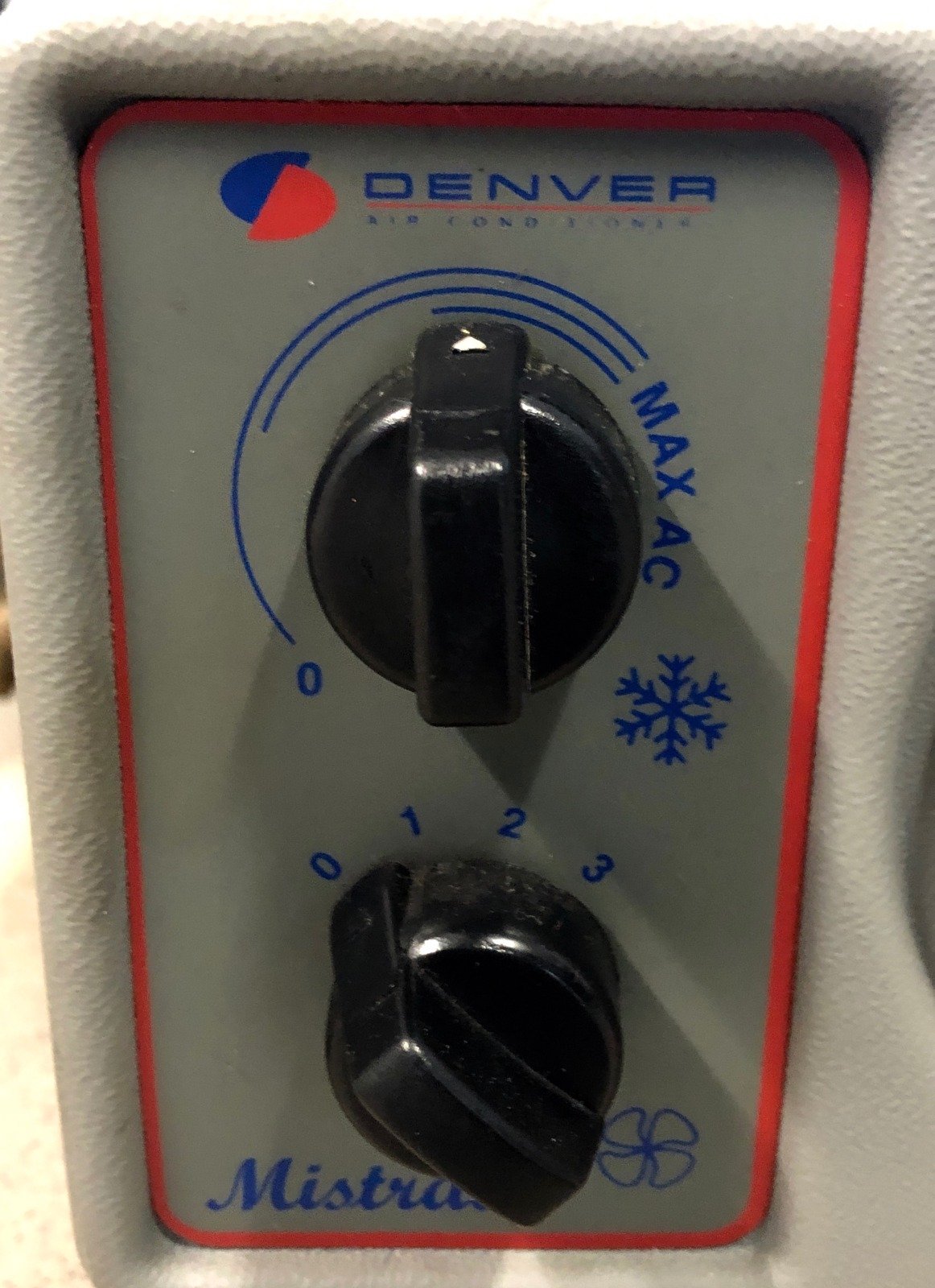

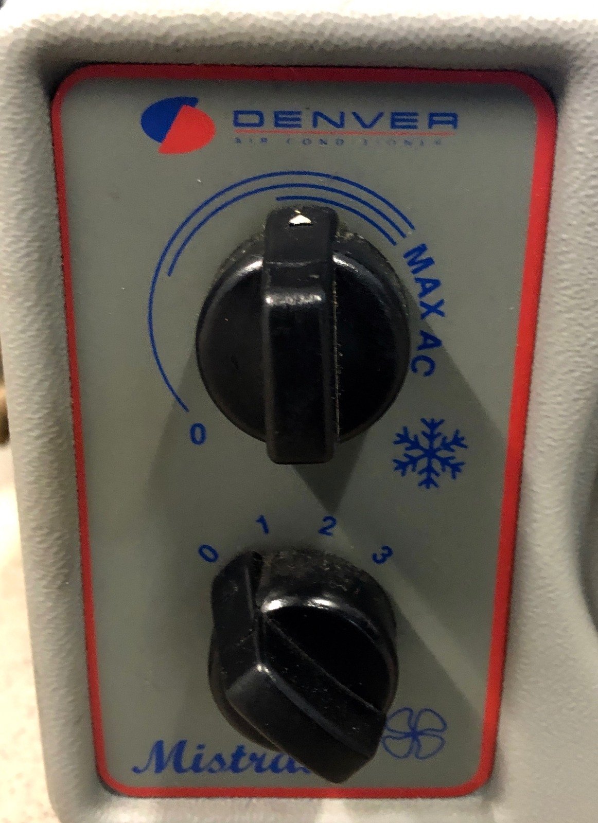

Tak jsme trochu popolezli s napádama. Už není rakový vedro, tak to flákáme, ale doufám, že to přes zimu, nebo prostě do léta nějak namontujeme. Objevila se u mě díky Eliotovi tahle opičárna, kterou dokonce distribuuje i nějaká italská firma viz odkaz: http://impianti.autoclima.com/en/products/113/0/1/1 a Eliot ji zkanibalizoval ze sanitky a se mnou vyměnil za Recara, který jsem měl od Hanyse....zlatý fórum!
Napojuje se to na hadice od klasickýho kompresoru co je na motoru a samozřejmě na elektriku, která potom ovládá jeho spínání. Jinak je to pak všechno v tý bedně. Zatím nemáme vymyšlený, kam to v autě našroubejeme, ale ke stropu asi ne. Na 110 je to prostě velký.
