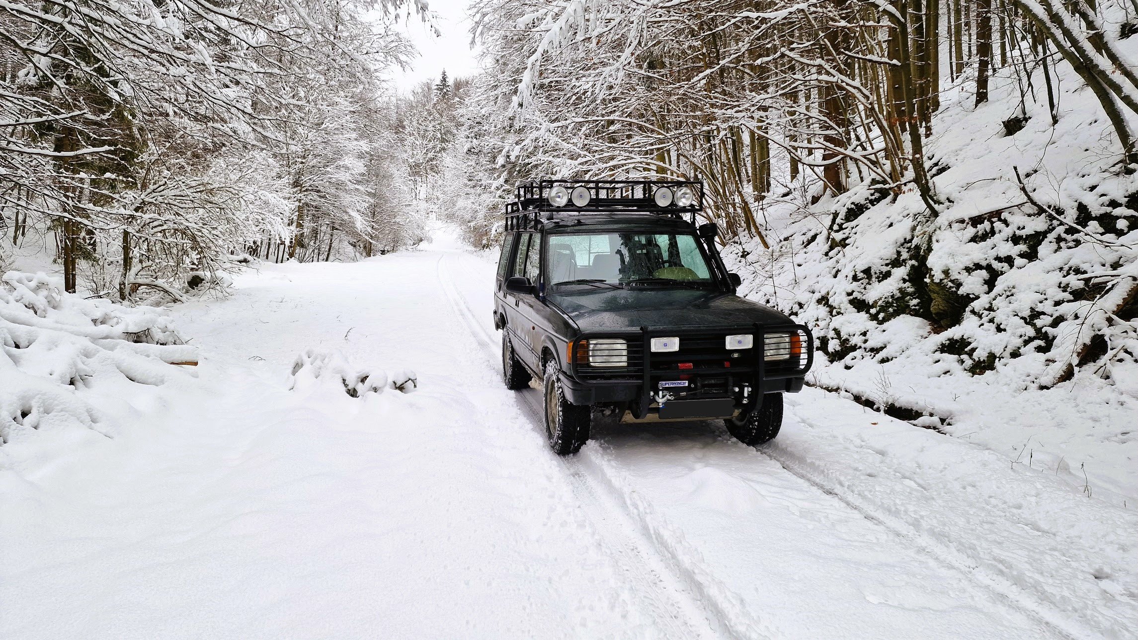

Trochu napadlo...
Po 10k km ideme na výmenu oleja a filtrov + výmenu mechanizmov predných okien

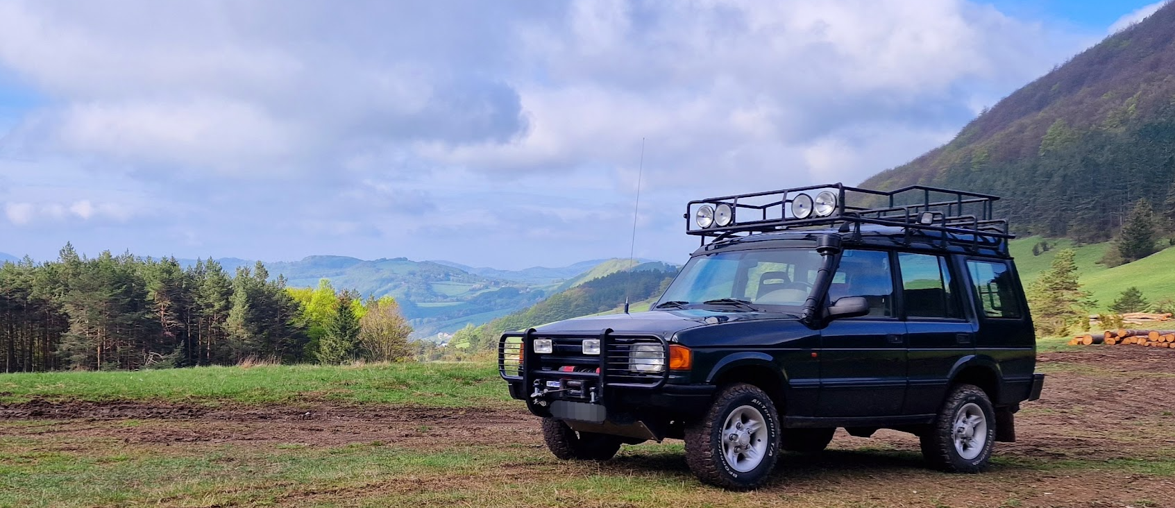

Cestou na medvedí cesnak :D
