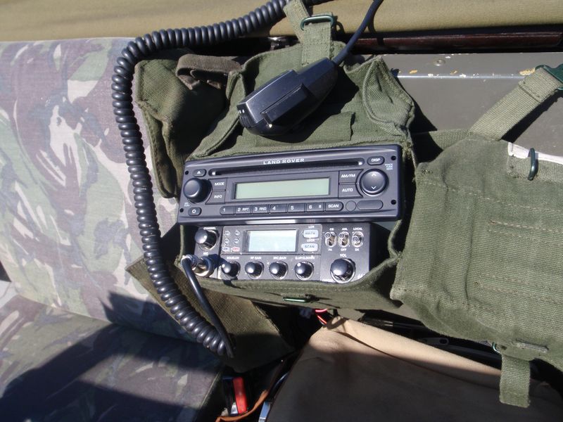

#95 Příspěvek od Gobey » 24 srp 2009 15:43
a takhle mám vyřešeno CB v Lightweightovi. Napojení přímo od baterky přes jednu pojistku, anténa magnetka na předním nárazníku. Model tti TCB-880. Když jedeme v koloně nebo jezdíme v terénu, tak není problém s dosahem, odhaduji tak na 2 - 3 km, což považuji za zcela dostačující 8)
