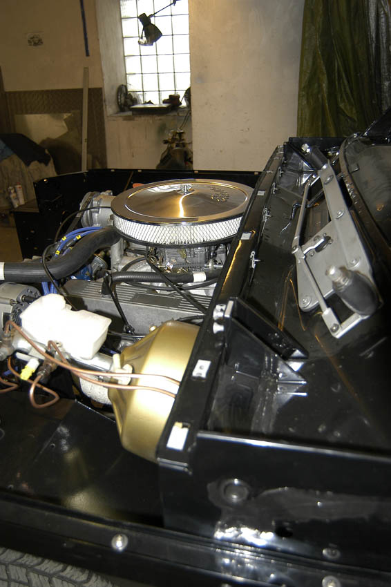

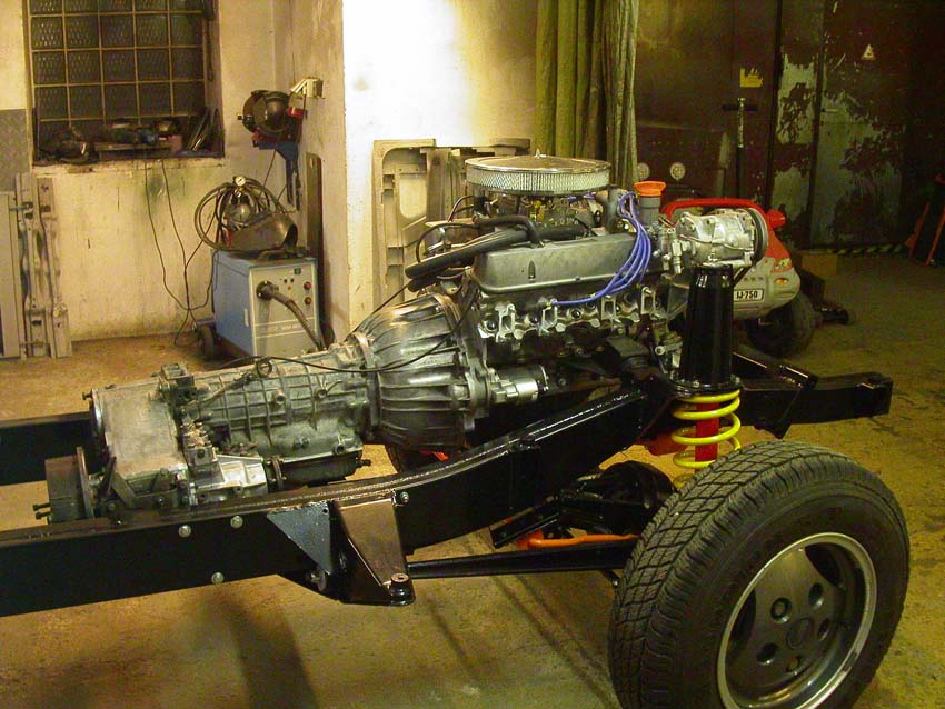

Na první fotce probíhá poslední zkouška sedadel před konečným vypnutím a doděláním.
Na druhé je vidět instalovaná převodovka ZF 4-kvalt automat + redukční LT230.

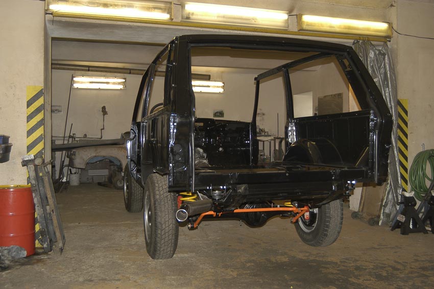

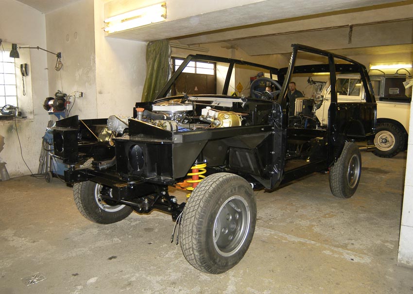

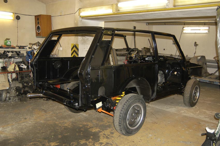

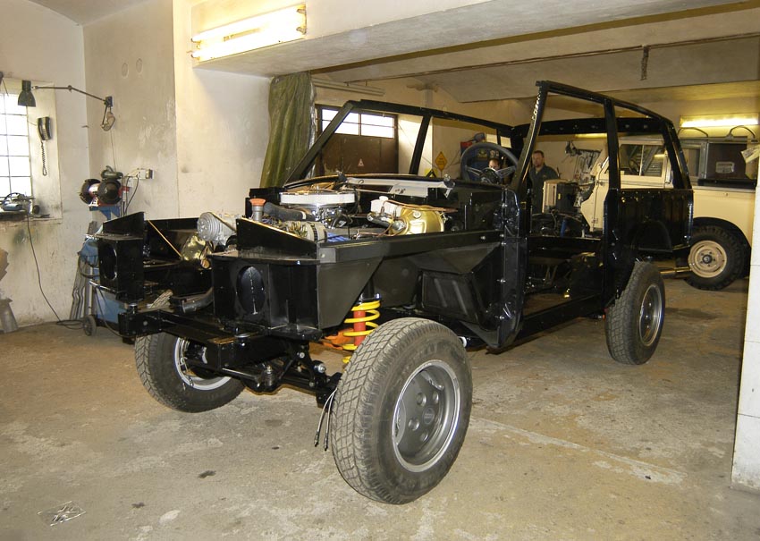

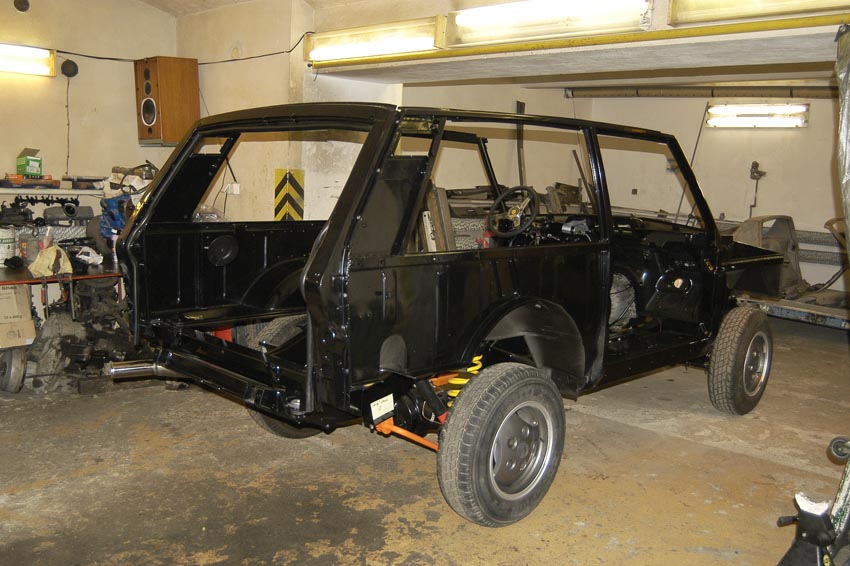

Vstávání Fenixa z popela pokračuje.

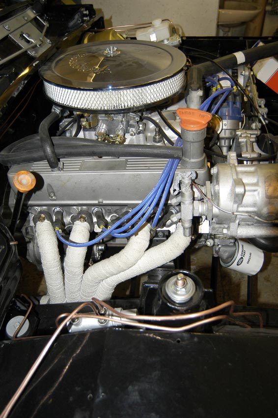

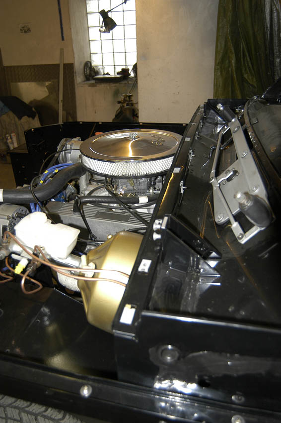

I v motorovém prostoru se zapracovalo - výfuk je už kompletní, včetně všech úchytů a silentbloků, svody byly "ošetřeny" tepelně izolačním obvazem.

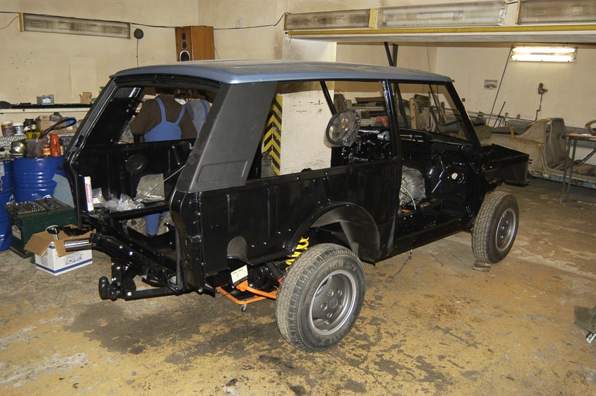

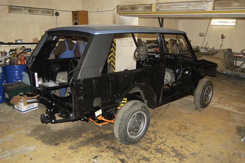

Na Rangiem přibylo spoustu užitečných maličkostí, jako např. střecha, která není jen položená na zkoušku, ale už definitivně připevněná.
Zadní sloupky byly nově potaženy koženkou, zbývá očistit plastové mřížky jejich průduchů a vše nasadit napevno. Uvnitř přibyly nosníky podlahy v kufru, držáky zadních opěradel a spoustu dalších na první pohled neviditelných nezbytností. Všechny spoje karosářských dílů jsou utěsněny a vše se bude polepovat odhlučňovacími panely. V příštím týdnu nás čeká oblékání do aspoň některých skinů, tedy povrchových hliníkových panelů a kompletace stropního podhledu. Stěrače jsou už také namontovány a pracuje se na topení - vše se musí vyčistit, přetěsnit a složit, molitanové vložky znovu vyrobit.
