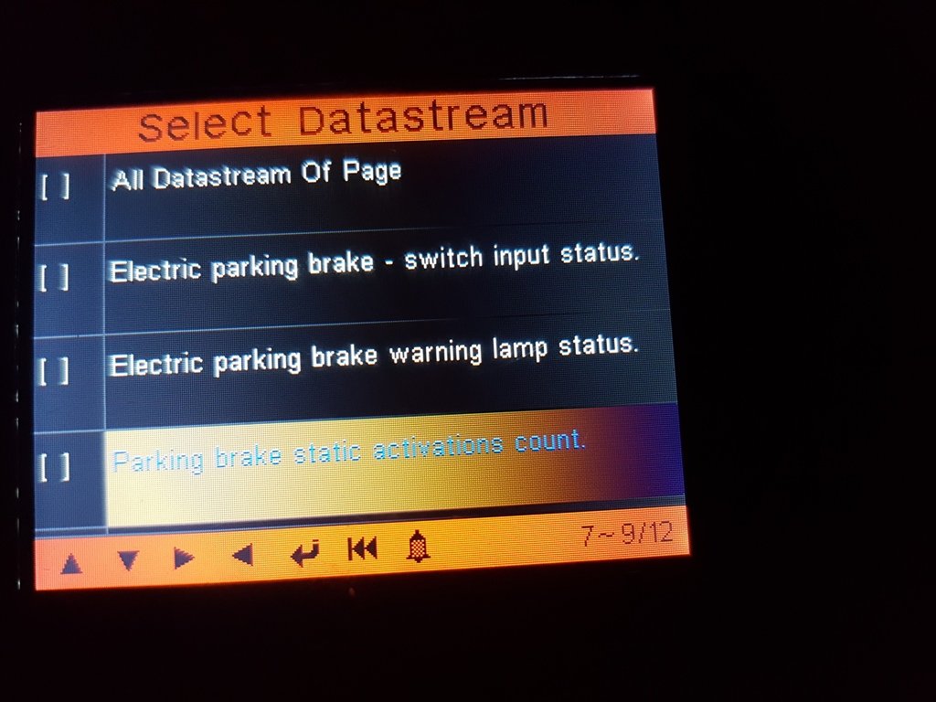

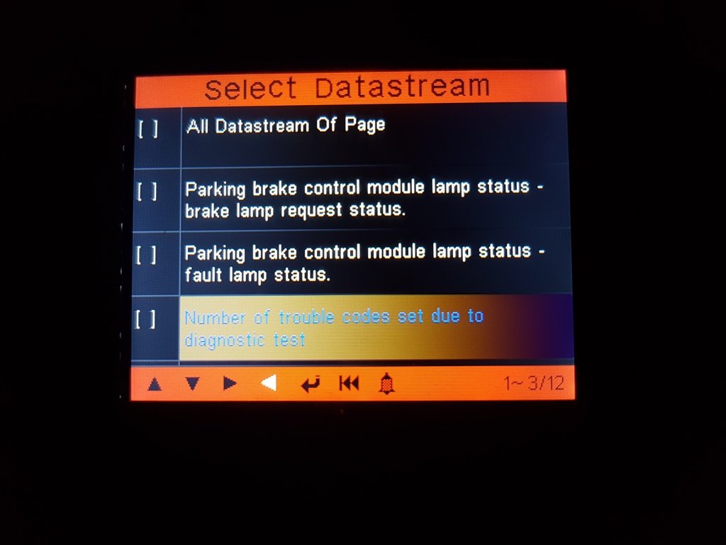

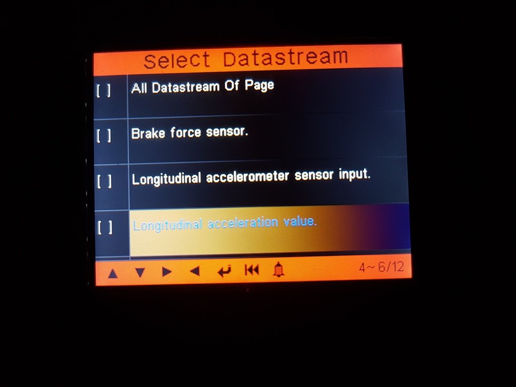

Tohle nic nenapoví, tady máš možnost si vybrat live data k zobrazení, teď je to jen seznam, nic víc
