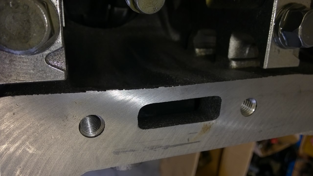

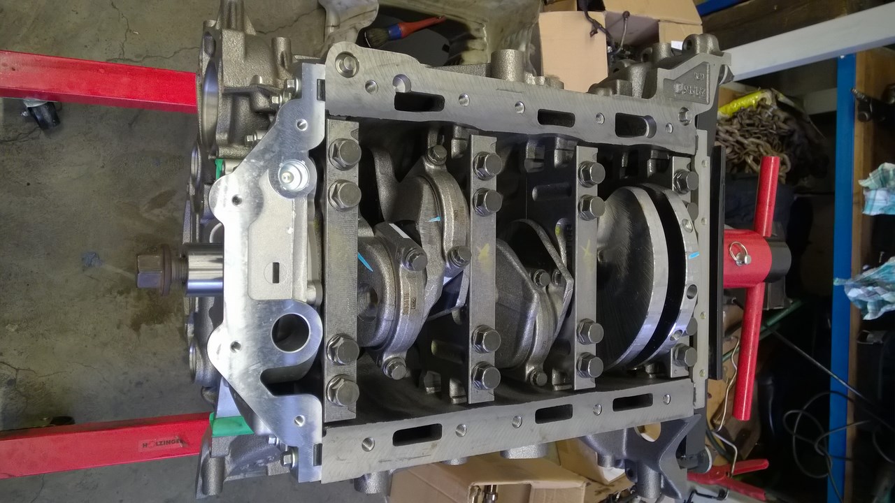

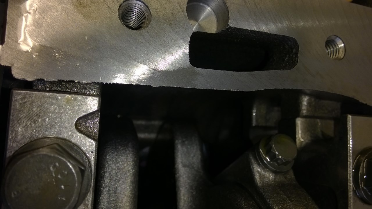

jestě k problematice TDV6. Nový motor na obrázku mě docela zarazil kdyz jsem přejel po hraně broušení dosedací plochy pro vanu. Zůstalo mě na prstech hromada drti z litiny, která při broušení vytvoří šupiny. Soudruzi se vůbec nesnazili ojehlovat odlitek od šupin po broušení. Docela sem hledel, jako dodělej si sám skoro za 200tis???

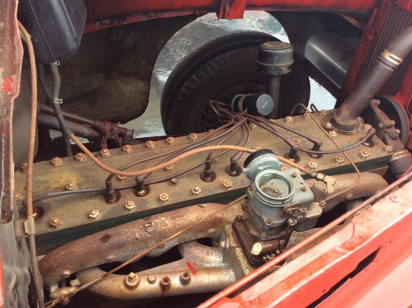

To byly časy, klikovka dlouhá metr a i po 75 letech stále vcelku :mrgreen:
