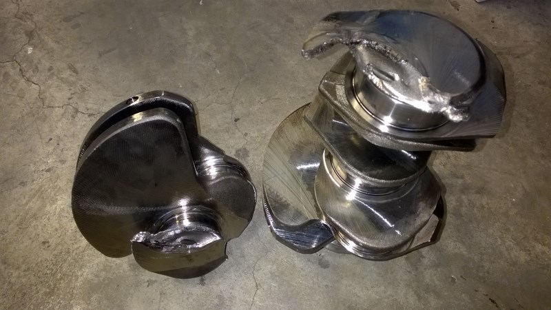

#88 Příspěvek od eliott » 05 pro 2016 21:11
Bavíte se o nesmyslech, ty motory prostě stojí za velké H...o, za celou dobu, co dělám LR jsem neměl tolik požadavků na motor (myšleno všechny typy dohromady :!: ) , jako na TDV6 za jediný rok.

Re: Koupě Discovery 5, spolehlivost Land Rover.
#90 Příspěvek od eliott » 05 pro 2016 21:53
brudr píše:A na kolik ta sranda komplet i s práci u tebe vyjde?
Minimum je asi 100000 + DPH, ale s broušenou klikou bych to doma nechtěl ani jeden den...

#95 Příspěvek od Maxsel » 05 pro 2016 23:18
eliott píše:Bavíte se o nesmyslech, ty motory prostě stojí za velké H...o, za celou dobu, co dělám LR jsem neměl tolik požadavků na motor (myšleno všechny typy dohromady :!: ) , jako na TDV6 za jediný rok.
Hubert píše:...a majitelé D3 nejsou v dnešní době úplní vataři "vím o čem mluvím :-)" Tak logicky volají tobě protože mají jakýsi odhad či představu klik by to stál motor přímo u LR. Tak se nediv že ti furt volají :hmm:
Každej si najde nejlevnější inzerát na bazoši a hned koumá, kde splašit motor a tak levně přijít k D3. Eliot mu to nepochválí a tak nějakej chytrolín vymyslí, jak to levně přebrousit a přelágrovat nebo generálkovat s neorigo klikouvkou a průšvih pokračuje. No a pověst motoru je v háji úplně.
Nemá cenu si nalhávat, že je TDV6 (SDV6) nejpovedenější motor. Ale pokud se kouknu na jiná auta, neviděl bych to ale zas tak černě. Navíc už je celkem ověřené, že zkrácení výměny oleje na rozumný interval společně a novou pumpou dokážou motor zachránit.

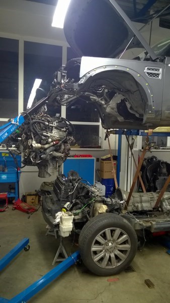

Kokesek
Příspěvky: 4471
auto: D2,D3,L322,P38,L405
Bydliště: Frydek Mistek
#97 Příspěvek od Kokesek » 06 pro 2016 15:39
3.0D prave na dilne.
Stoji za hovno, souhlasim.

Kokesek píše:
Ale toto asi nemá podla mna nič spoločné s neskorou výmenou oleja,alebo že majitel nevymenil preventívne olejové čerpadlo :shock: :shock:
