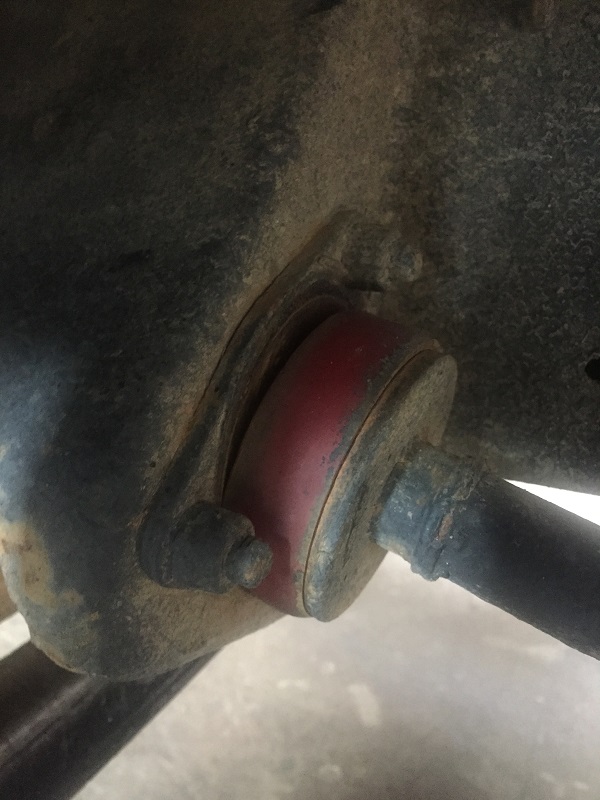

MadTom píše: 30 bře 2017 10:00 Z popisu to není jasné, ale pokud by to byla přední náprava, tak bych kontroloval i čepy a ložiska, na kterých se kolo otáčí vlevo a vpravo - jestli nemají velkou vůli. Pokud ano, tak by mohla být vyosená poloosa a potom to gufera nemohou utěsnit ani kdyby chtěla.
Je to na zadní nápravě a jak jsem zjistil tak obě strany. Pod unašeč někdo narval nějaký těsnící tmel (červený) kdo ví co tam objevím až to rozeberu. Jak jsem měl auto zvedlé, tak jsem objevil zase něco nového. To asi taky nebude úplně ok?
Re: Rychlo dotazy
#87 Příspěvek od MadTom » 30 bře 2017 10:54
Tmel pod unašečem nemusí být špatně, druhá možnost je papírové těsnění.
Ten silentblok ramene jsi fotil při autě stojícím na zemi, nebo zvednutém na heveru?
vladimir.sebik
Příspěvky: 319
Registrován: 18 kvě 2015 08:23
auto: Discovery 5
Bydliště: Jeseníky
Re: Rychlo dotazy
#88 Příspěvek od vladimir.sebik » 30 bře 2017 10:57
Fotil jsem to na zvednutém autě.
kupec18
Příspěvky: 1712
auto: D1 300tdi
Bydliště: Ova,Brno
Re: Rychlo dotazy
#89 Příspěvek od kupec18 » 30 bře 2017 11:11
Tak to je v pořadku, kdyby to bylo na zatiženém, tak to není ideál ale jezdí nás tak většina.
Ehm ještě mě napadá zvedal jsi za rám(kastli), nebo nápravu?

#90 Příspěvek od vladimir.sebik » 30 bře 2017 11:31
kupec18 píše: 30 bře 2017 11:11 Tak to je v pořadku, kdyby to bylo na zatiženém, tak to není ideál ale jezdí nás tak většina.
Zvedl jsem si to v práci ještěrkou za rám.

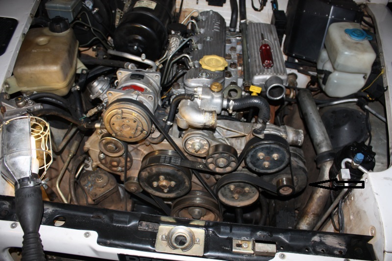

#91 Příspěvek od hok300 » 19 dub 2017 15:38
Čauves kluci, sháním: jak je řemenice altíku a za ní takový ten kovový kotoučovitý kryt, tak přesně ten sháním :-). nemá ho někdo? kde se dá sehnat?
Problém je že jsem jej nikde nenašel a vůbec nevím zdali to tam můžu dát bez něj nebo ho musím vyrobit?
stažený soubor (1).jpg (4.87 KiB) Zobrazeno 11746 x
300TDI---The Legend begins
Mira 101
Příspěvky: 1279
tel.: 777667094
auto: D1 300Tdi
Bydliště: Morava
Re: Rychlo dotazy
#92 Příspěvek od Mira 101 » 20 dub 2017 15:41
Ahoj,upřímně to na třístovce nemám a ani jsem to nikdy neviděl,není to náhodou nějakej typ toho altíku s takovým krytem.....
Wobl
Příspěvky: 422
auto: Defender 110 300tdi
Re: Rychlo dotazy
#93 Příspěvek od Wobl » 20 dub 2017 17:40
To je jenom vetrak co chladi alt.
hok300
Příspěvky: 1139
auto: Def 300TDi
Re: Rychlo dotazy
#94 Příspěvek od hok300 » 20 dub 2017 22:03
a to chlazení tam je potřeba nebo ne?
Mira 101
Příspěvky: 1279
tel.: 777667094
auto: D1 300Tdi
Bydliště: Morava
Re: Rychlo dotazy
#95 Příspěvek od Mira 101 » 20 dub 2017 22:11
ne
hok300
Příspěvky: 1139
auto: Def 300TDi
Re: Rychlo dotazy
#96 Příspěvek od hok300 » 21 dub 2017 10:57
Tak jsem to tam dal z nějaké tatry - trochu upravil flexou. máme tady takového dědu co dělá alternátory a říkal ať to tam určitě dám. tento alternátor nemá integrované chlazení(většina alternátoru jsou jinak chlazené pasivně - to prej jsou šmejdy) a samozřejmě by se nic stát nemělo ale určitě mu to zvýší jeho životnost a zabranuje to také tomu aby se tam dostalo méně bordelu.
Takže takové jsou poznatky od staré školy, btw dal jsem to tam...
Wiki
Příspěvky: 512
Re: Rychlo dotazy
#97 Příspěvek od Wiki » 21 dub 2017 11:43
chlazení by tam mělo být ,když bys třeba např. odebíral velký proudy /výkon/ a nechladil alter. tak se muže i spálit
