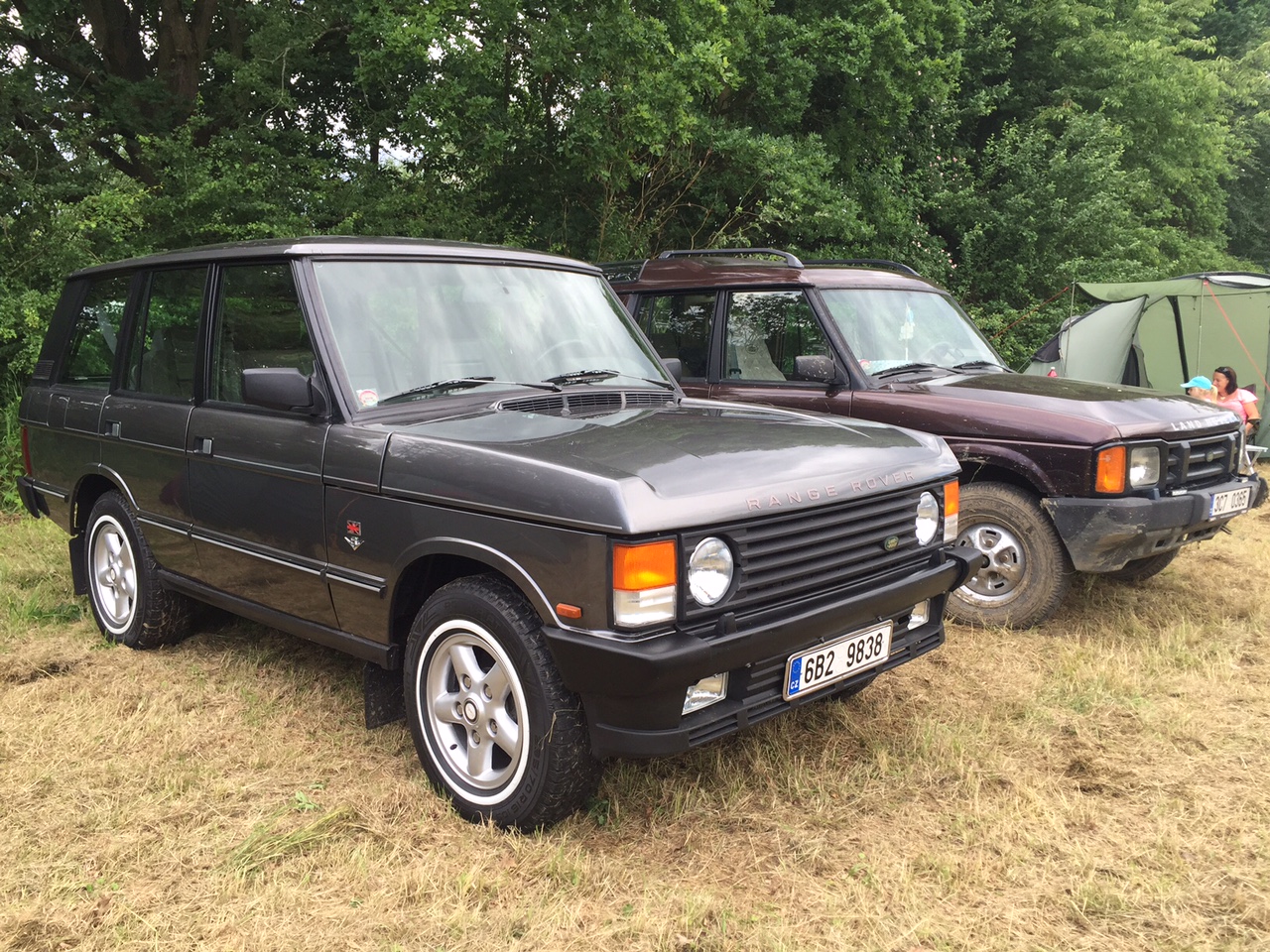

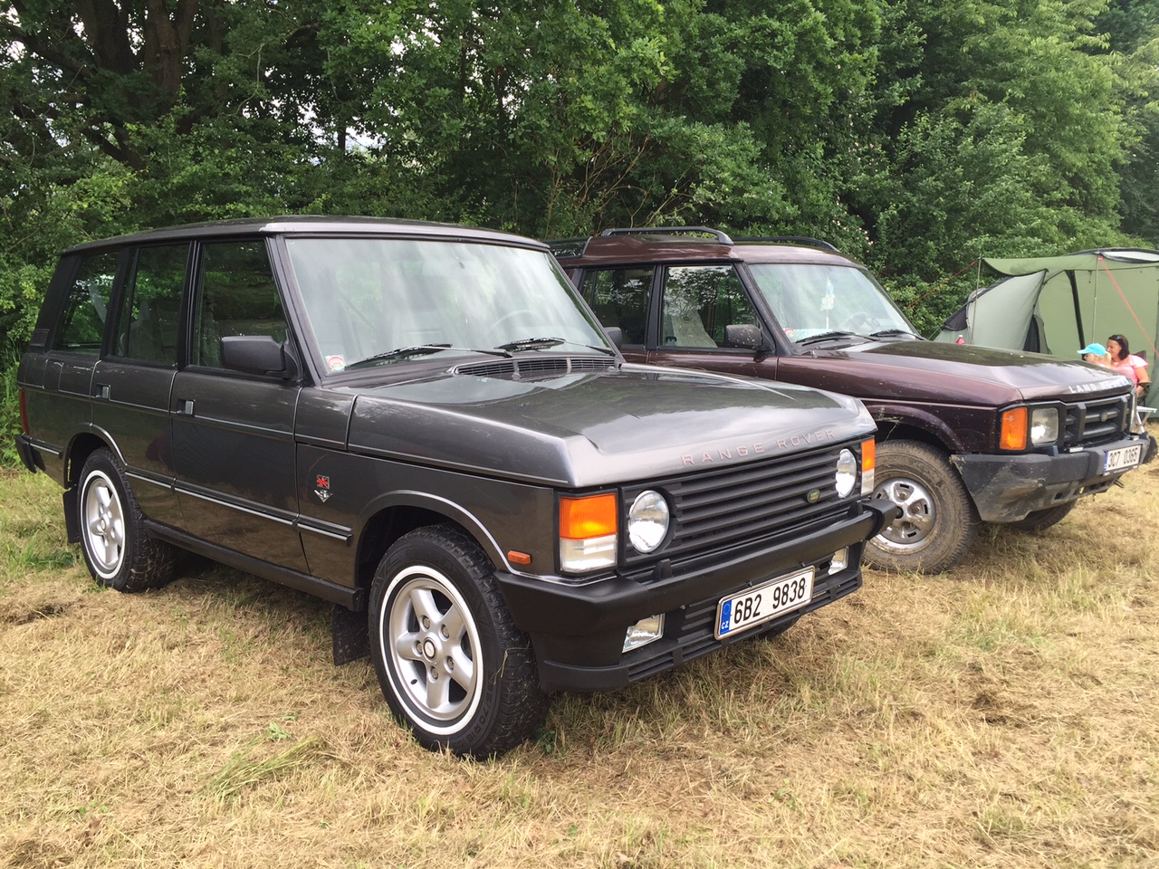

O víkendu bude možné Range vidět v sobotu v Přešticích... vypadá to, že by to mohlo klapnout a cesta do porodnice bude o něco později...KENY píše:A uvidíme ho o víkendu třeba někde naživo? Nebo se držíš kolem domu a budou jen fotky?
