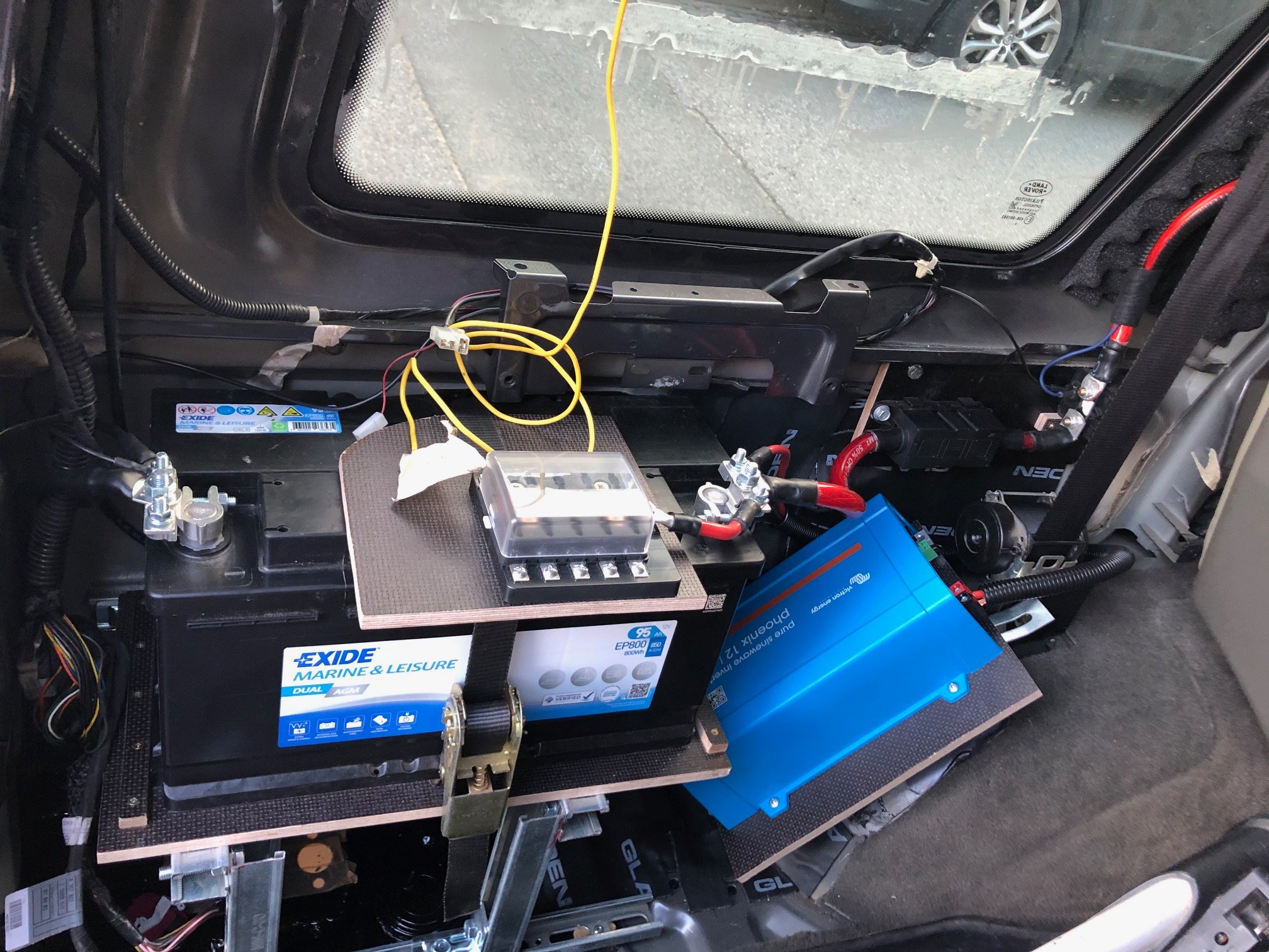

No stavím duální systém pro D2 už mám vlastně téměř hotovo, ale budu předělávat + oko na hlavní baterce a nějak se nemohu dopátrat jaký průřez mají originální kabely co jsou zalisována do bateriového oka?

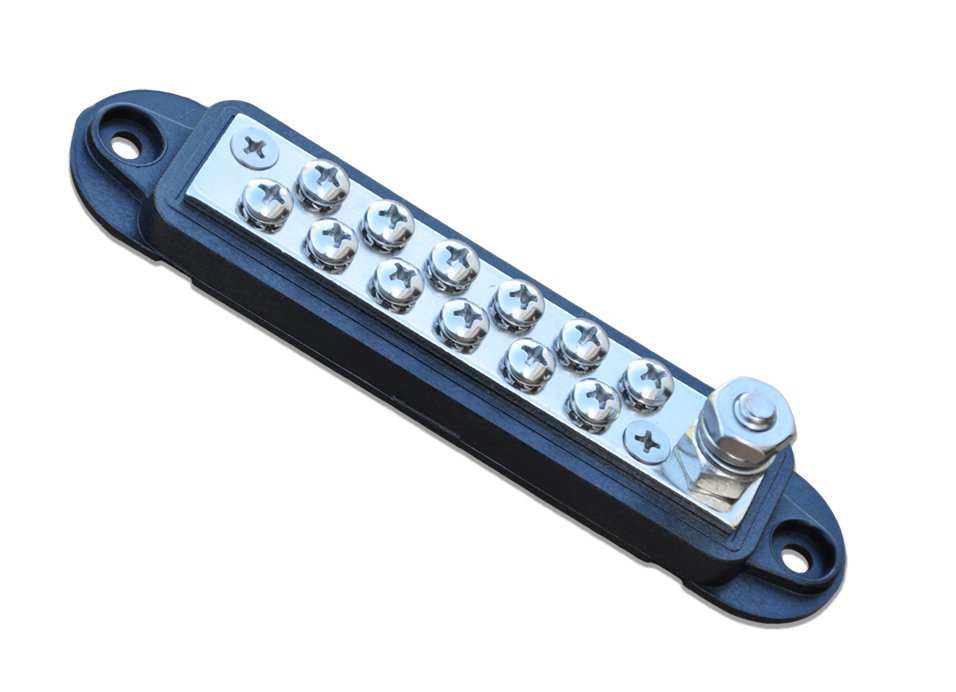

Mám další všetečný dotaz. Hlavní rozvod mám hotov a zbývá roztahat dráty ke koncovým spotřebičům. No a teď se dostávám k tomu co mě zajímá. Na mínus stranu bych chtěl použít spolčený zemnící terminál kde by byly svedeny všechny mínus dráty od spotřebičů, ale na eshopech nemůžu nic takového najít. Anglicky je to Ground block, ale nevymyslel jsem českou alternativu aby mi to našlo to co hledám. Víte o něčem kde to koupit v česku?

No došel jsem k tomuto řešení protože v zadní části auta (D2) není moc Kostřících bodů vlastně je tam poblíž jen jeden. Na který mám baterku a měnič. No a pak tu budu mít cca 7 spotřebičů které potřebuji někde ukostřit. Tak jsem uvažoval že vytáhnu termínál do místa kde k drátům bude lepší přístup. Mám tam vše celkem našlapané a přístup je tam mizerný.

Asi můstek. Buď nulovací nebo distribuční... Např. https://www.e1.cz/produkt/1181296--rozb ... 86-4p-125a

A co vlastní tvořivost? Kus hliníkové nebo lépe měděné pásoviny, vyvrtat díry, vyříznout závity a skrz ně prostrčit šrouby jako svorníky. Už jsem něco podobného několikrát dělal, když jsme potřeboval spojovat silné dráty s velkými kabelovými oky. Hlavně si to uděláš přesně dne své potřeby, nikoliv jako nějaký kompromis.

Z tohoto do auta ani jedno. Chce to na svorníky, tedy tyčka se závitem, a na kabel pořádná kabelová oka. Tyhle šroubové svorky nejsou dobré do míst s vibracema.

Tak jsem můstek co jsem chtěl našel na nějakém webu pro jachtaře za něj chtěli 400,- tak jsem se na to vybodl a vyrobil jsem si z meděného pásku vlastní. Vyšlo mě to na jedno pivo za měděný pásek a půl hodinky s vrtačkou a závitníkem.
