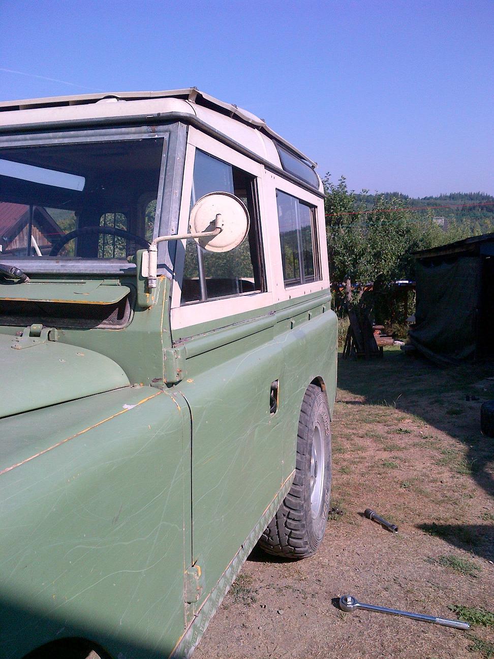

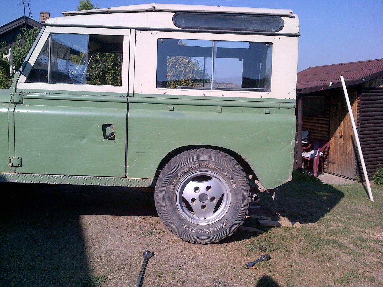

tak jsem měl chvíli čas abych zkusil na SIII vhodné pneu a zjistil jsem že budu muset asi tak o 20cm zvednout podvozek
asi nejelegantnějším řešením bude přendat nápravy pod listová pera tak jako to je u ARA (aspoň nebudou listy trčet pod nápravou)a auto se vůbec přestane tolik zadrhávat o terén
už to tu někdo dělal? nějaké tipy?

myslíš asi houpačky.... no prodloužíš houpačku o 10cm a náprava se zvedne o 5 cm a jako bonus pak těma houpačkama všude reješ

Když tak koukám na úhel houpačky, tak by to chtělo spíš nahamrovat ne?
Naklonění houpačky směrem k pružině dělá pérování tužší, tak by to pak mělo být i pohodlnější :idea:

tak tyhle péra jsou uplně lehlá a v kopru :wink:

Jestli je to ta pružina z Dorsetky, tak ta už má nárok :)

ano :wink: a ty ostatní tři jsou původní a ty nárok také mají :lol:

Jestli to bude nejjednoduší netuším :chuckle ale nahamrovat listáky a delší houpačky to určo o 10cm zvednou a podle foto to bude stačit. 20 cm je fakt hodně a těch úprav na vinutý je fakt hodně a ještě to bude bastl :Sorry: Ale jak chceš.

hamrování dlouho nevydrží a zas to lehne

musí se to vyhamrovat ,/neboli vykovat/,a to se musí umět ,pouhý ohýbání přes kovadlinu ,kolejnice apod. je naprosto špatný postup a opravdu dlouho nevydrží a je to škoda :time a práce,

Zdravím.Nechci Vypadat jako rejpa. :chuckle .Ale mám za sebou víc jak 15 let v kovárně při zpracování pérové oceli a z této zkušenosti osobně nedoporučuji nikomu tvz. nahamrovat listové pera.Jinými slovy za studena za pomoci úderu kladiva, bucharu ....Dochází při tom k narušení krystalické struktury a k mikroprasklinám keré vedou při dlouhodobém zatížení k rychlejší "únavě" listového pera a nebo i k destrukci samotného pera.Osobně bych doporučoval pružiny svěřit k šikovnému kováři, nechat "překovat",nově zakalit ve slušné kalírně.A nebo dát rovnou nové s větším "průhybem" pokud se vyrábí.S :hand SWED
