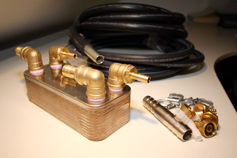

				Tak se mi podařilo koupit ve štoťáku dva výměníky za cenu odpadu (100 korun), ale musím vyzkoušet jestli jsou funkční. Jsou trochu větší, tak doufám že to nebude moc horůcé.

Pro Mr-Tom - s tim 3x vetsim vymenikem ze srotu co jsi poridil budes mit vyrazne vyssi "vykon", takze to bude fofr

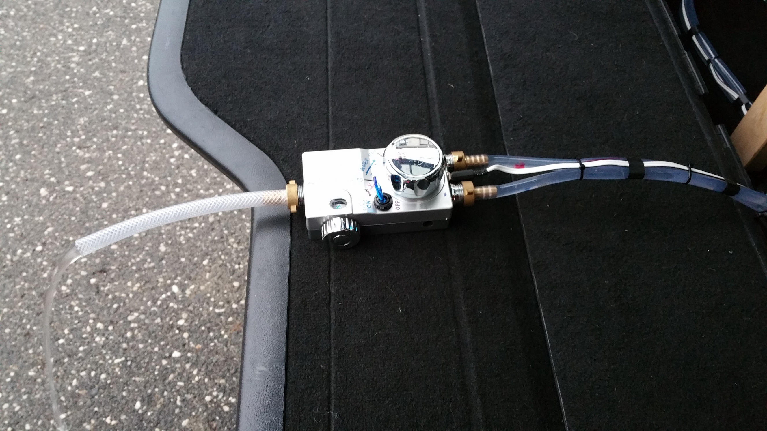

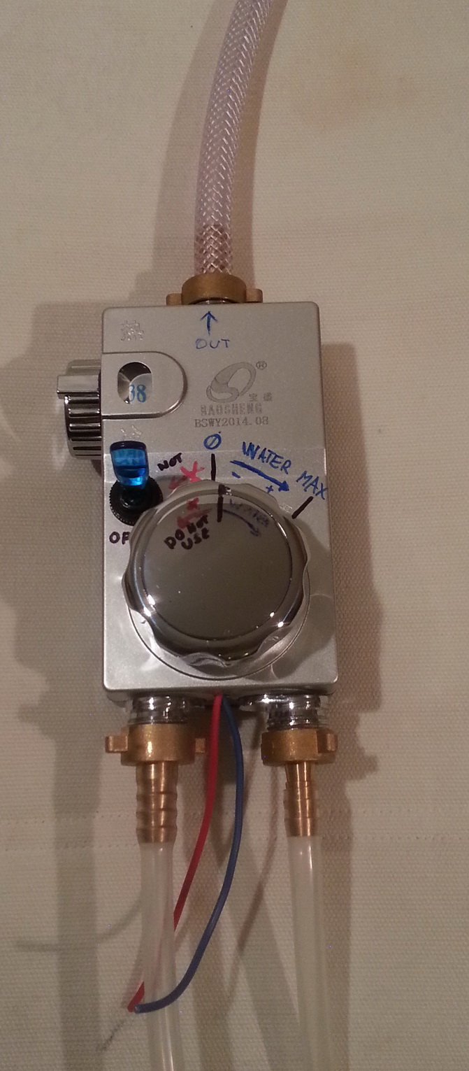

Jinak mi vcera dorazila termorstaticka baterie model "cinan v mikrobyte", zkousel jsem a prekvapive to funguje docela dobre.
Teplotu nakroucenou koleckem na termoventilu se to v ramci moznosti docela snazilo drzet. Proste kdyz si clovek nakroutil studenou, tekla studena a kdyz teplou tak tepla. Jako v hotelu
Voda z kandaku tlacena cerpadylkem, rozdvojka, primo do cinana studena, druha vetev do cinana tepla pres vymenik.
Jinak dovysvetlim ze ten termoventil jsem tak chtel proto aby vyresil teplotni razy, napr kdyz vylitne voda z vymenicku ktera tam predtim stala a ohrala se na teplotu chladice atd. Jinak bych tam dal dva kohoutky

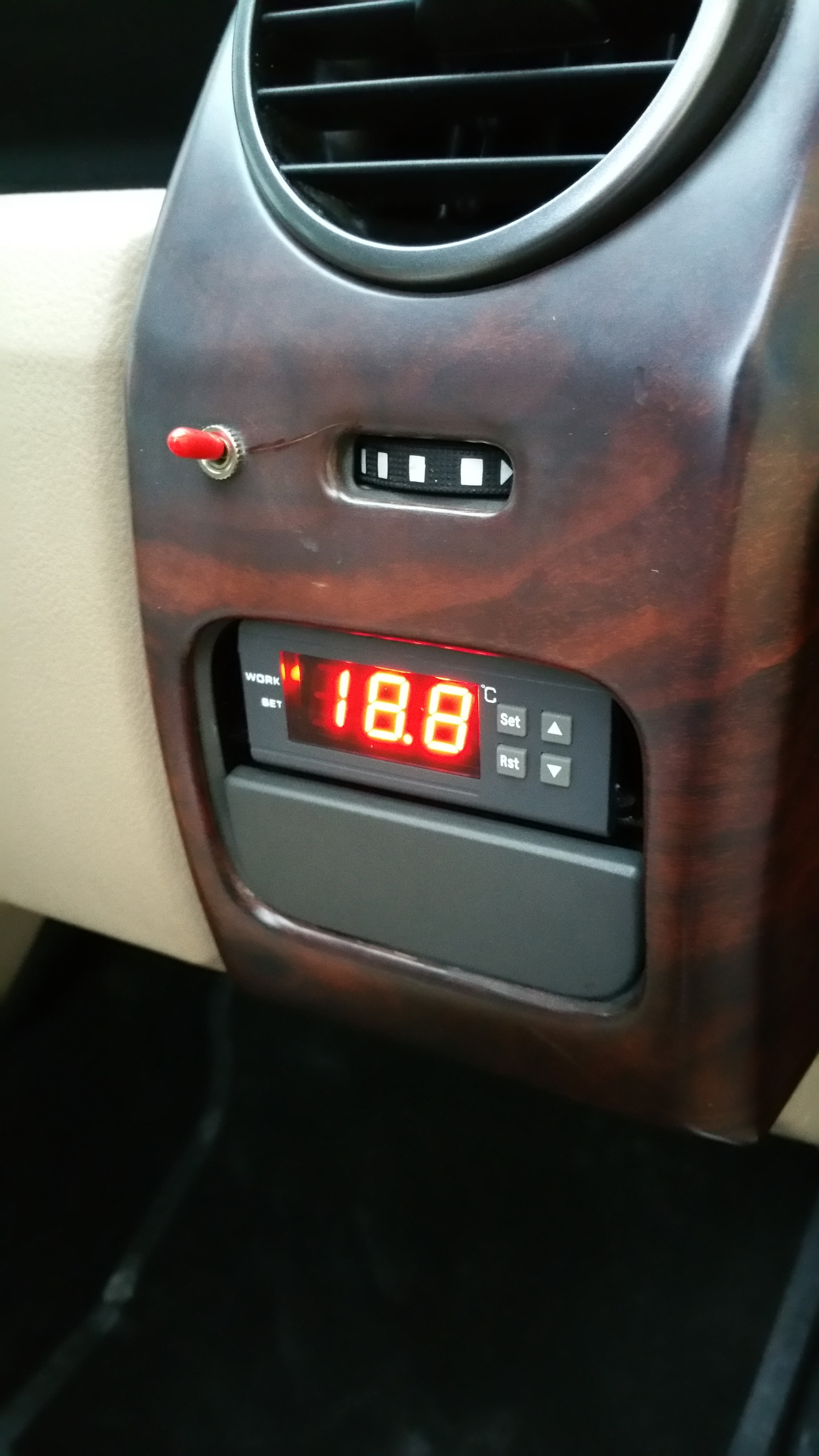

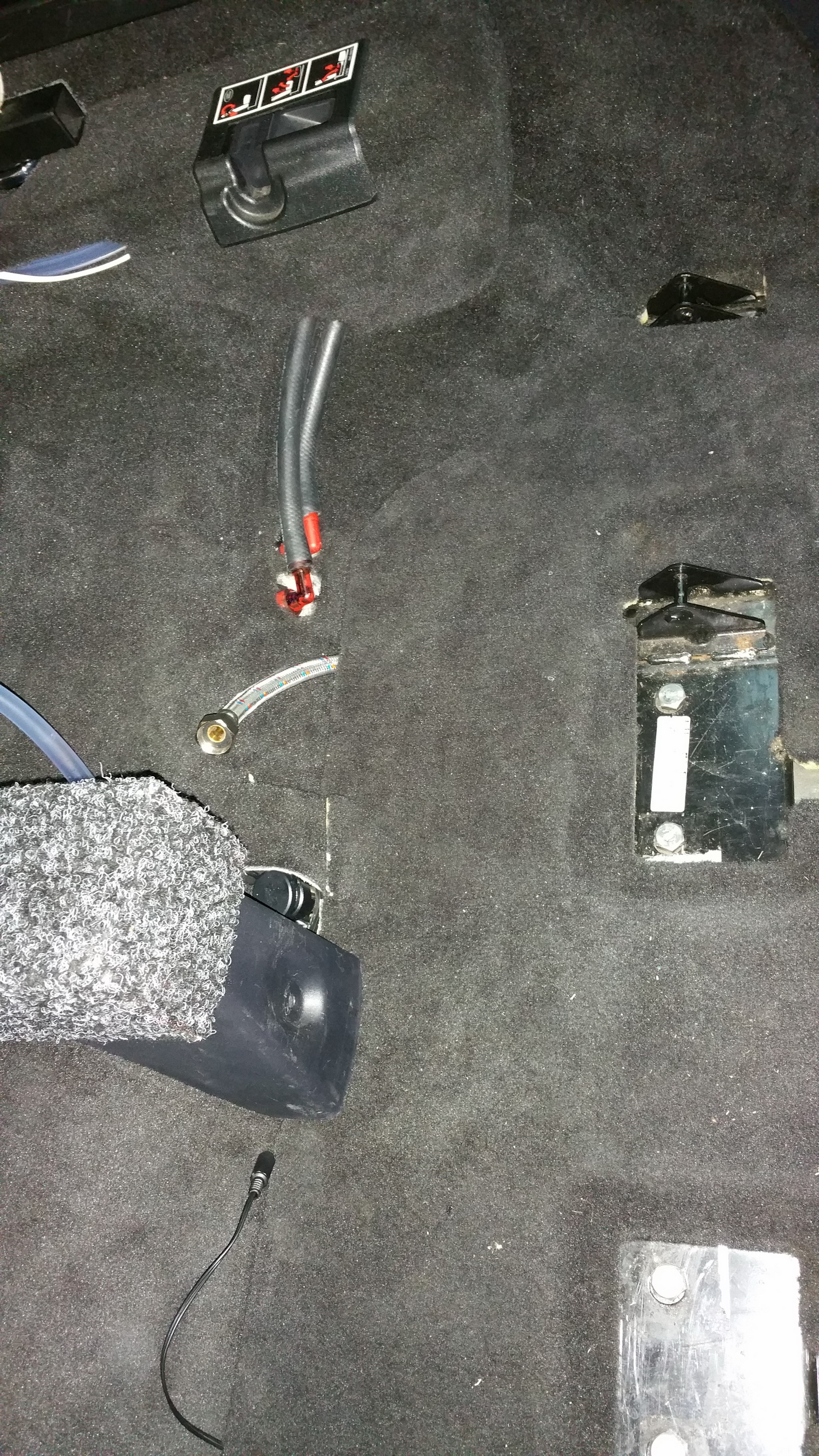

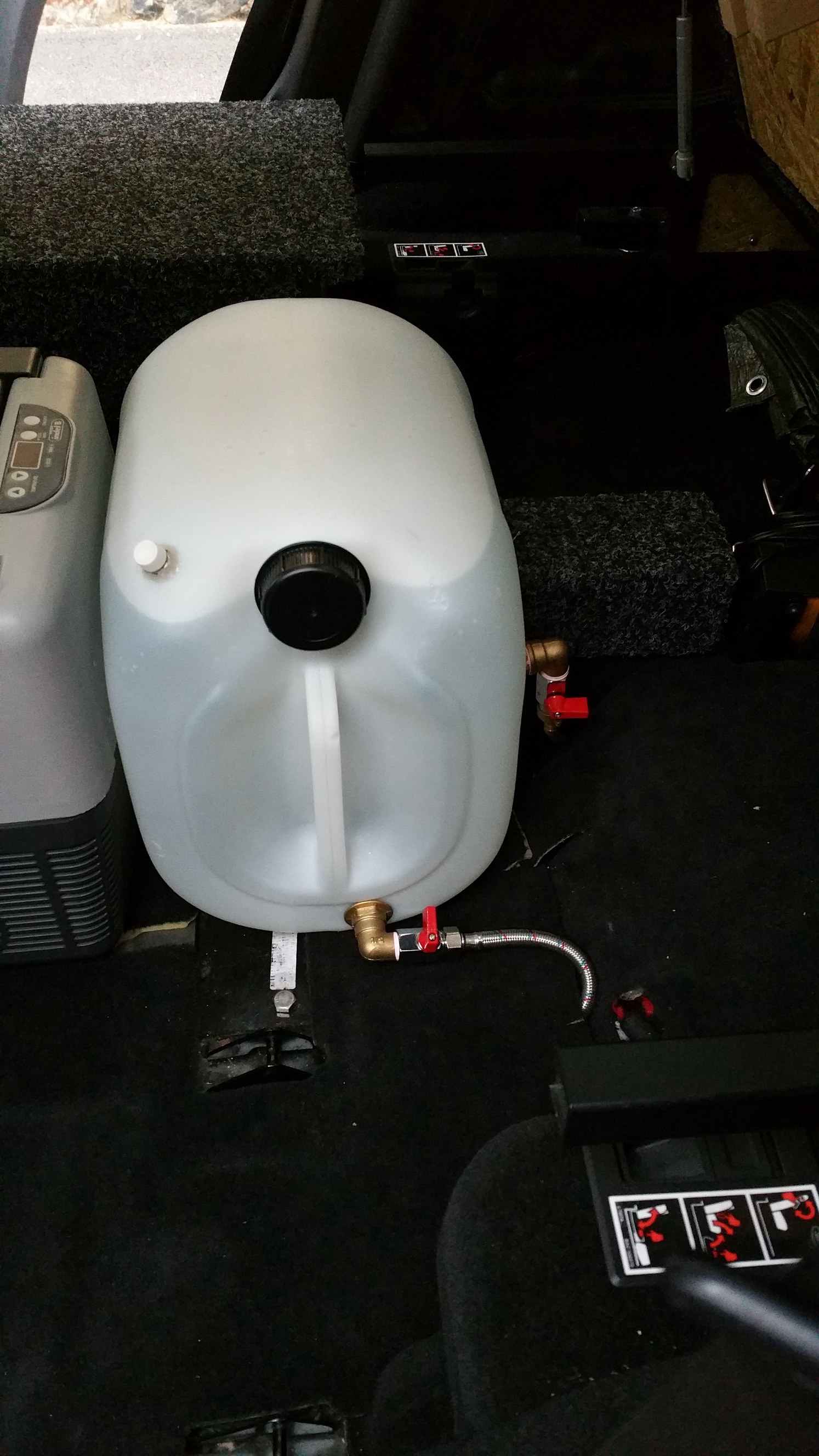

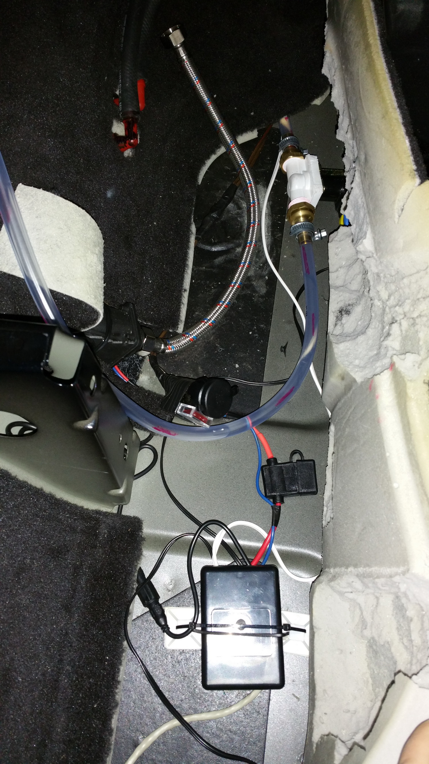

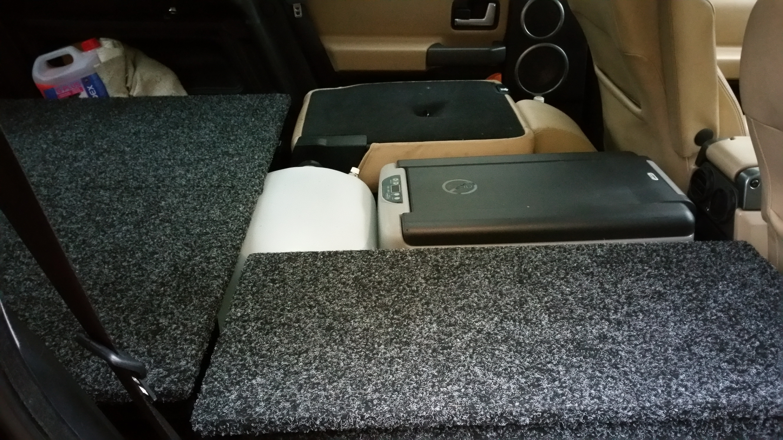

				Lidi tak jsem to konecně dotáh. Funguje to supr, dělá co má dělat, paráda... Teď jen zbývá zjistit jestli to přežije nějaký to off ježdění bez poruch
"nádrž" jsem nakonec prostě vyřešil 30l kanistrem a metodou lidové tvořivosti do něj přidal průchodky, odzvdušnění z radiátoru a čidlo teploty. Kanďák jde vyndat a naplnit kdekoliv "z kohoutku".
Termostat je ten "deluxe" za $10 ala Benjamin (dik!) a většina komponentů taky z aliexpressu / Čína.
Pro ispiraci dávám pár obrázků jak jsem to v D3 ubastlil.

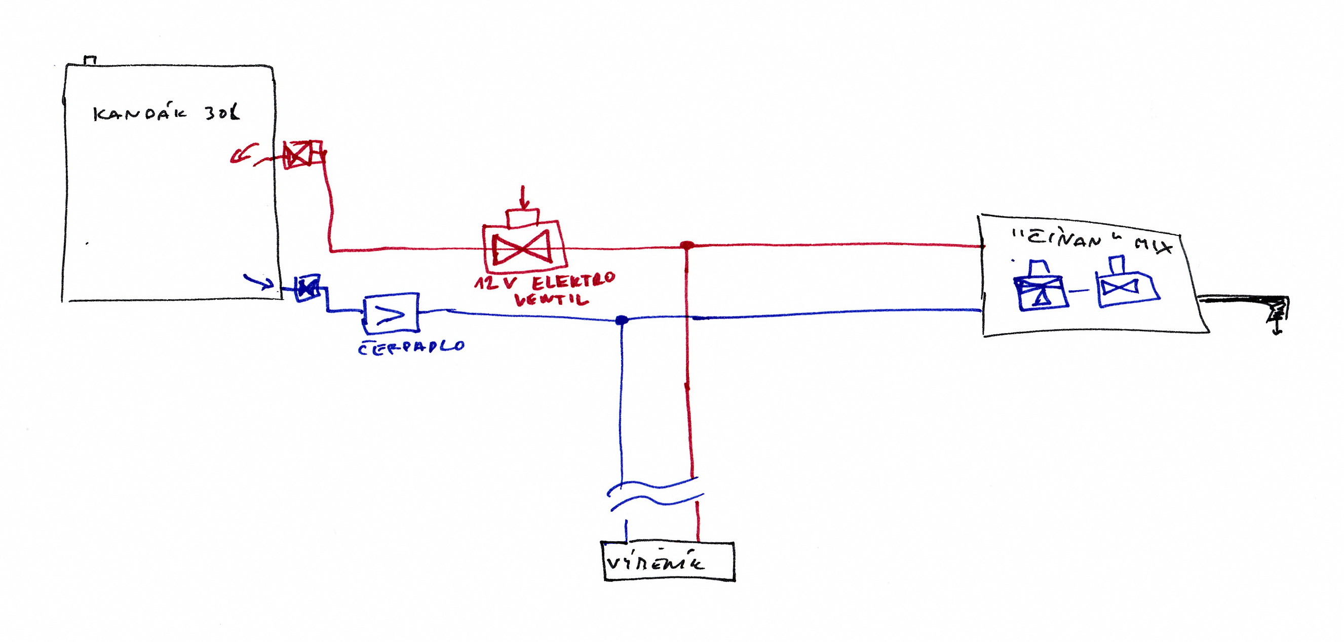

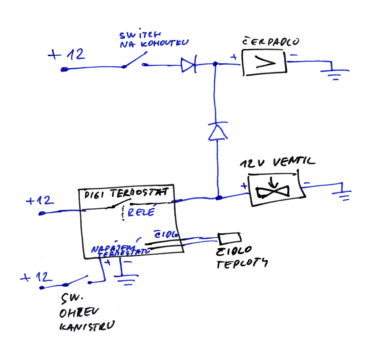

				Ještě schemátko zapojení a jedna fotka "kohoutku"...

No a dneska jsem zase zapomel zavrit kohoutek od cinana, prijdu k autu a tece z pravyho zadniho podbehu voda,  hmm, ctvrtka kandaku v kufru, parada
