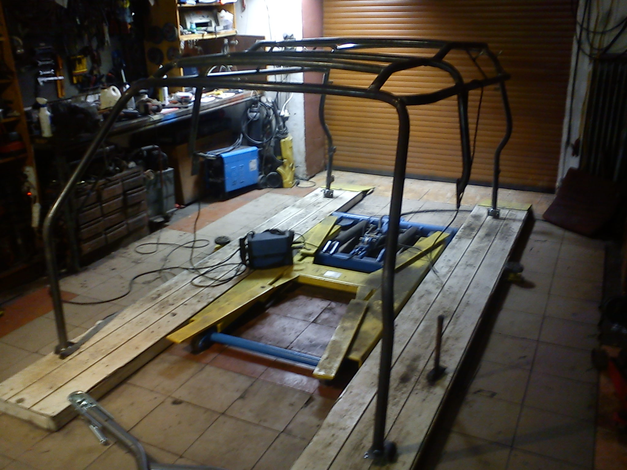

klec je moje konstrukce :Sorry: zda bude fungovat to uplne testovat nechci ale snazim se.

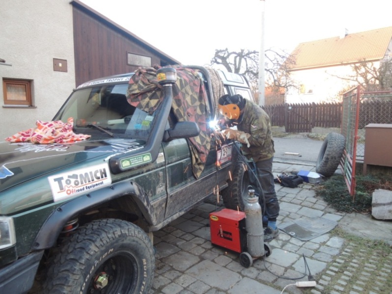

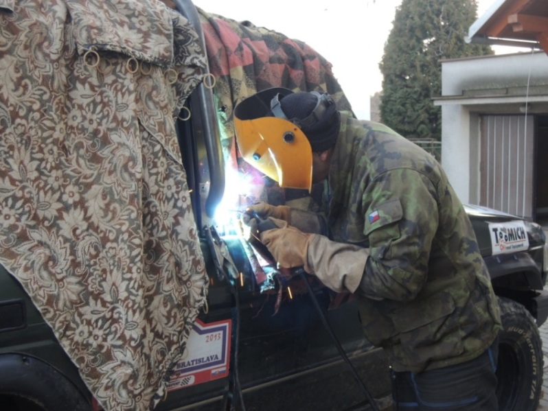

Tak se zde hlásím ohledně Mikyho (jeho otec). Dnes dám pár fotek ze stavby klece a během závodu zde budu psát novinky :grin:.

tak klec temer hotova, zbyvaji posledni dve predni trubky a jedna zavetrna ci jaki to napsat

na tak tento roll cage sa D1 riadne hodí asi budem časom kopírovať a nejako do toho zakomponujem aj zahradku je to super .. a účel si myslím splní na 99,9% :) ale neprajem aby si zažil testovanie roll cagu na vlastnej koži ... tak nech sa ti tam darí :) držím palce

tak rollcage je uz svarece, auto jinak hotove, z casti sbalene.

Miky_CZ píše:tak rollcage je uz svarece, auto jinak hotove, z casti sbalene.
Miky a kde to máš "zavetrovane"... :?:

na zavetrovani nezbyly trubky:-( musi to stacit takhle
tazne nechavam na aute a ve spanelsku jde na vozik, kdyby se posrala 80satka tak at muzu tahat vozik v nejhorsim

Taho zavetrování je škoda, když už jsi do toho investoval to hmotnost, to zavetrovani by udelalo asi druhou pulku tuhosti. Tažné, bez komentáře, tvoje pozice v závodě předpoklád více rolí, tak je to o kompromisech.
Též přeju, aby ti rolkejdž sloužil jen jako ozdoba na fotkách a na sušení trenek.

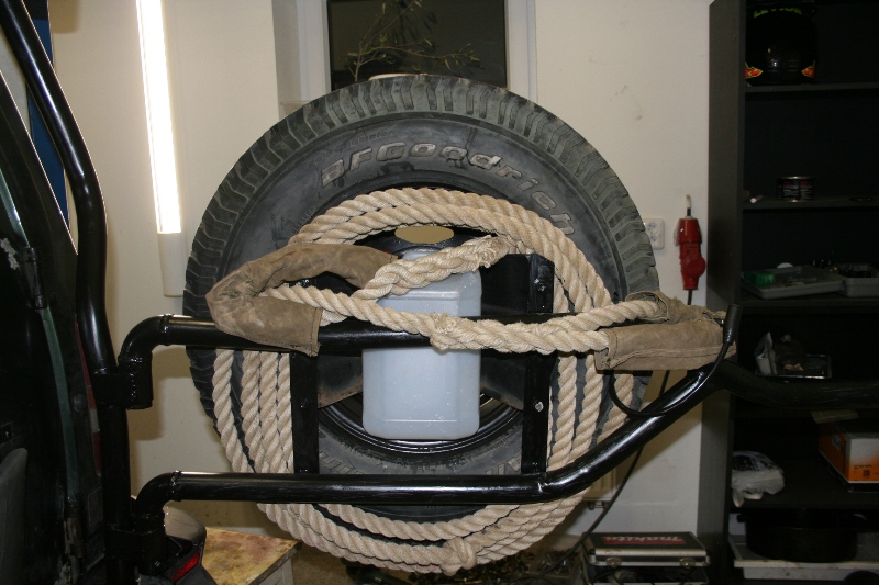

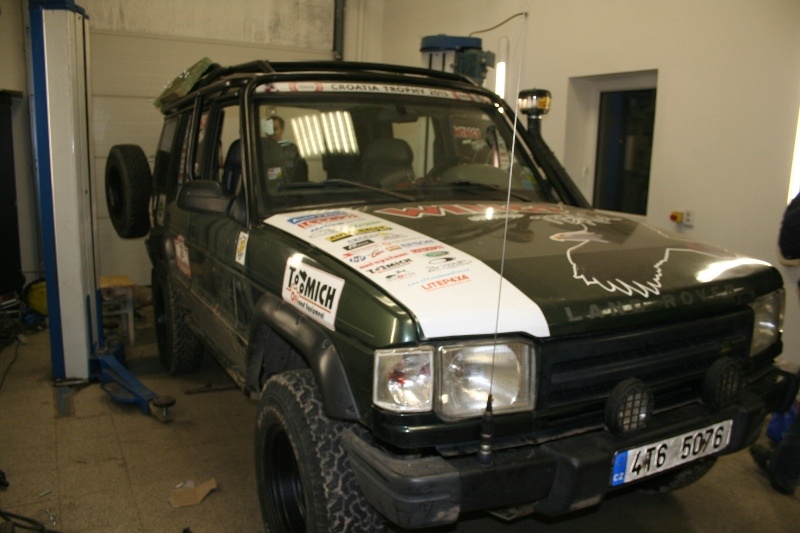

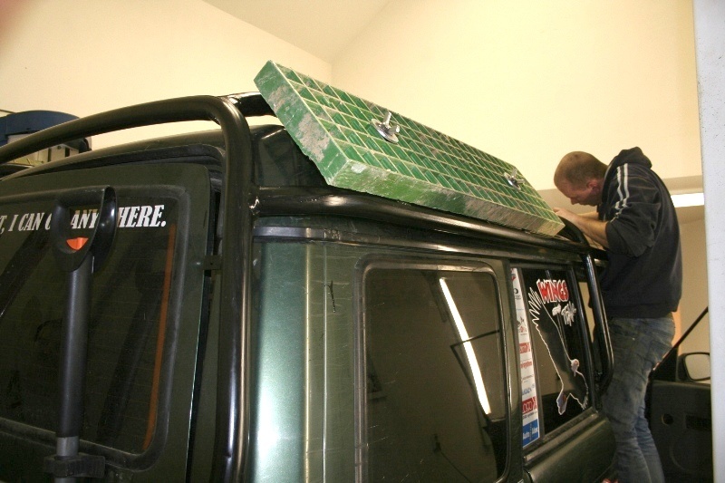

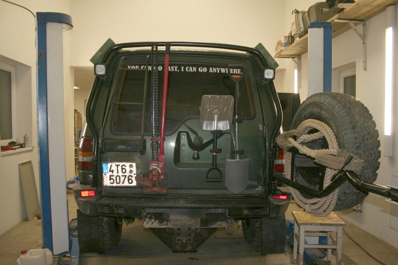

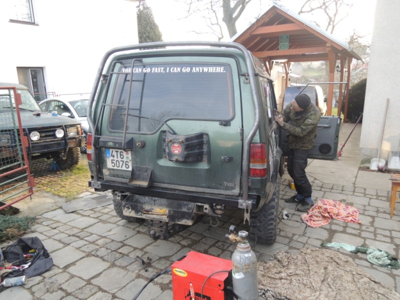

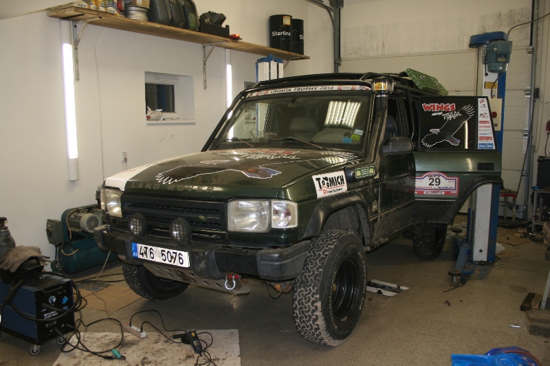

Před chvíli jsme skončili. Nasadili jsme rollcage, přišroubovali, natřeli, upravili a nasadili přední blatníky, nárazníky, připevnili lopatku, rýč, nájezdy atd. přikládám pár fotek.

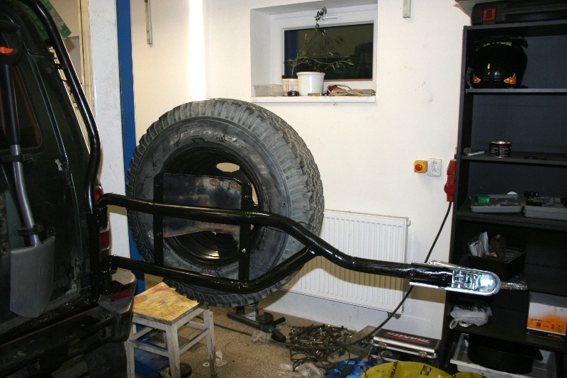

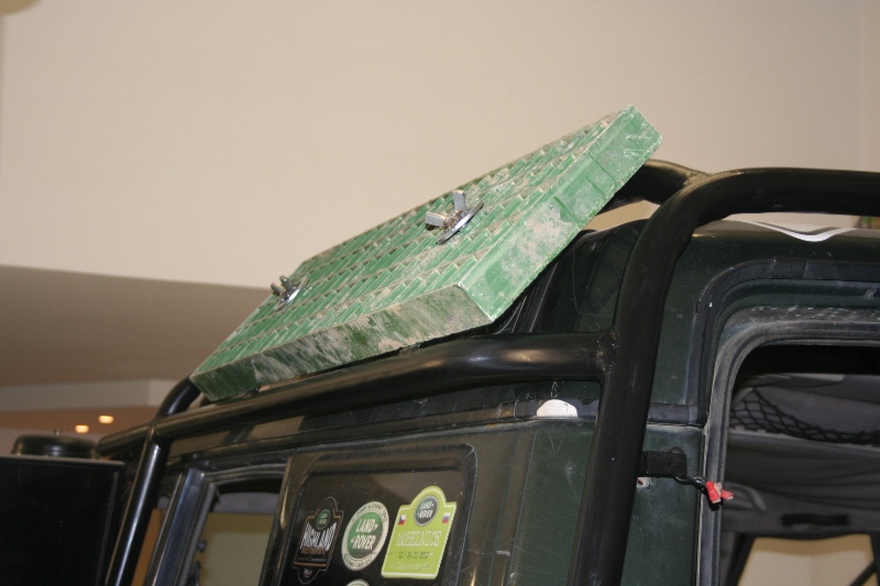

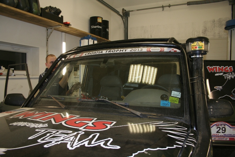

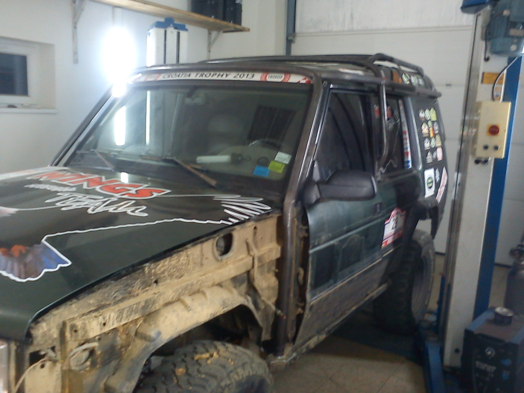

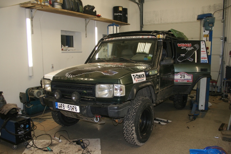

Pár dalších fotek

Je to moc hezky, nejhezčí na tom je, že vepředu neni ten pevnostňák a naviják, no a to tažný mne trochu ruší, ale dost už o tom, :yes

Ty pevnostňáky sou sundané kvůli váze nebo předpisy? Sorry jestli je to psáno někde víše.
