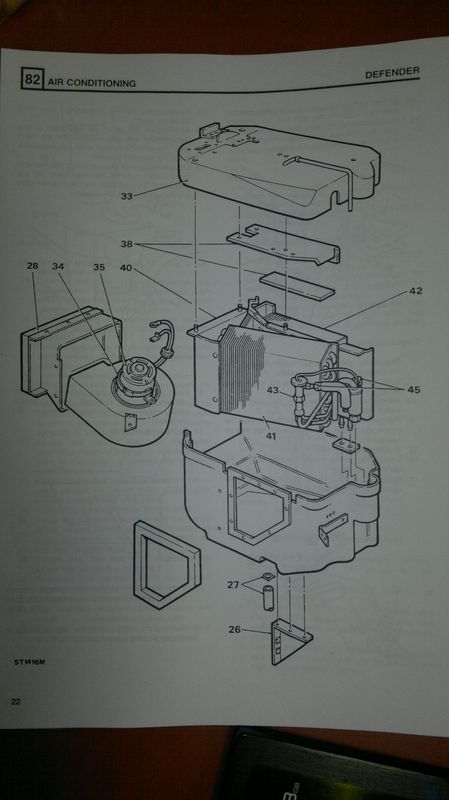

Tak jsem hledal něco ke klimatizaci a prosím znalejší starých Defenderů a 110 o potvrzení a případné další informace.
TD5 a 300tdi mají podobnou klimatizaci s přídavným kusem podpalubní desky sloužícím k okopávání kolen. To sice mám, ale jenom jako zdroj dílů.

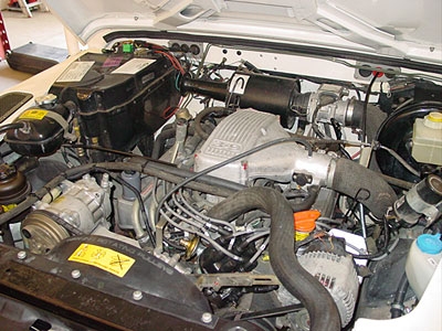

200tdi nebo možná starší Defendery, nebo třeba V8 - tady nevím, mají chladící výměník klimatizace integrovaný v motorovém prostoru do jedné skříně s výměníkem topení a ventilátorem. viz. obrázek.
A to je přesně to co bych chtěl udělat já. Že budou potřeba nějaké klapky na ovládání navíc, a nějaký ventil na zastavování topení, to vím. Je to sice práce, ale svoje kolena mám radši.
Nemá někdo fotky - popisy a kresby v RAVE nejsou nic moc. Případně celý díl do motorového prostoru? Nebo nemáte to někdo v autě, že bych se aspoň podíval a udělal si nějaké fotky, ať to nemusím vymýšlet celé znovu.
Našel jsem aspoň nějaký obrázek toho, co je v motorovém prostoru jinak.

MadTom píše:Je to sice práce, ale svoje kolena mám radši.
... a vozil si sa v takom aute, ze ti to vadi ?

MadTom píše:Případně celý díl do motorového prostoru?
Příspěvky: 15416
Re: Defender 130 HCPU - co a jak - kam s rezervou? klimatiz
#95 Příspěvek od MadTom » 10 říj 2013 20:55
Jo přesně něco takového, akorát by to chtělo na tu správnou stranu auta. Něco jsem k tomu ještě hledal a mohlo by to být na auta kolem roku 1985. Originál to mělo ovládání pomocí podtlaku - tak to určitě ne, líbí se mi bovdeny.
Příspěvky: 5139
#96 Příspěvek od DanoDEF » 10 říj 2013 21:03
MadTom píše:Jo přesně něco takového, akorát by to chtělo na tu správnou stranu auta.
... hladaj to predovsetkym na US model.

Tak to jsem zvědav, jestli to seženeš, šance je asi taková, jako sehnat Defa s motorem 2.8i 24V
Příspěvky: 15416
#98 Příspěvek od MadTom » 10 říj 2013 21:59
Taky mám ten dojem, protože ani obrázky moc nejsou, nejvíc jsem o tom našel v Autrálii, a tam zase jezdní na špatné straně. Každopádně stejně musím vynadat celé topení kvůli opravě rezavého bulkheadu, tak se na to kouknu, jak to půjde upravit.
Bude to chtít obtokový ventil na vodu, aby nebyl furt horkej výměník topení, nějak tam naprasit oba výměníky, ventilátor a klapku a zbytek se uvidí. Když už to tak vyráběli, tak to přece musí jít.
