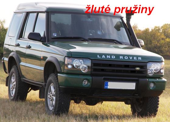

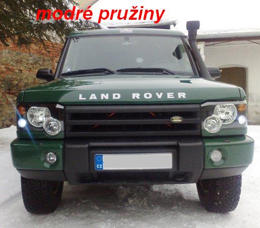

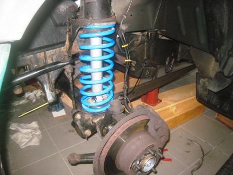

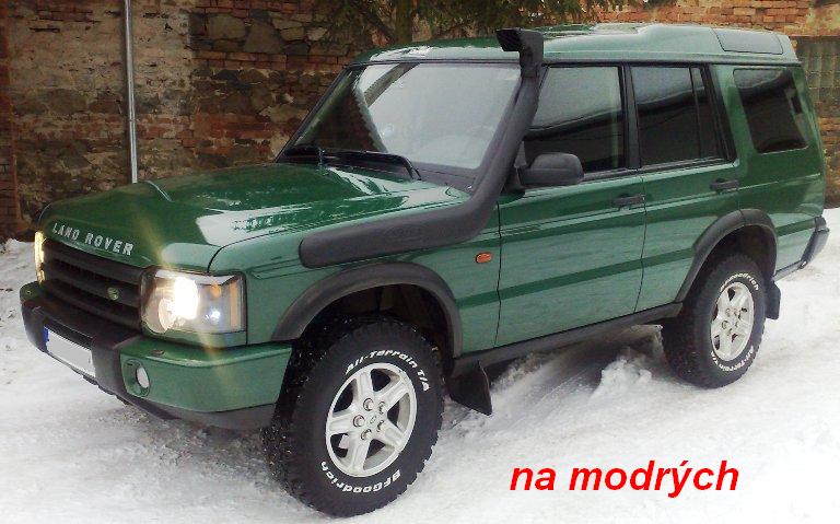

Možná někomu můj poznatek pomůže. Mám D2 "Fejslift" verze "S" bez měchů. Nechal jsem jej vloni Land Jirku zvednout o 2". Tedy vyměnit pružiny i tlumiče. Protože jsme předpokládali, že na předek půjde do budoucna pevnostní nárazník a naviják.. (chtěli jsme se vyhnout problémům, které jsme měli s D1, kdy po použití modrých-měkkých pružin celý auto po montáži pevnosťáku a navijáku docela dost spadlo dolů), použil jsme dopředu i dozadu pružiny tvrdší-žluté. Auto sice vypadá náramně, ale při jízdě bylo na předek docela tvrdé. To by se dalo vydržet, ale naprosto za nevhodnou se tato varianta ukázala až po připojení vleku a tažení dalšího auta-D2. Na rozbité D1 auto doslova naříkalo (otřesy v palubní desce) při každé nerovnosti, protože při nadzvednutí předku těžkým vlekem vzadu na kouli (auto na vleku bylo vyvážené dobře) už se pružina prostě nezmáčkla ani o píď. Protože jsem se rozhodl D2 v terénu netrápit a tedy nemontovat ani pevnosťák ani naviják, vzali jsme modré pružiny a namontovali na předek D2. Auto sice již není tak krásně vztyčené jako před tím, ale jede měkce a funguje tak jak má. Vlek jsem zatím ještě netáhnul ale dám krk na to, že teď by to fungovalo na 1ku
Vzadu jsme nechali pružiny žluté-tvrdší, vůbec se to nijak špatně neprojevuje.

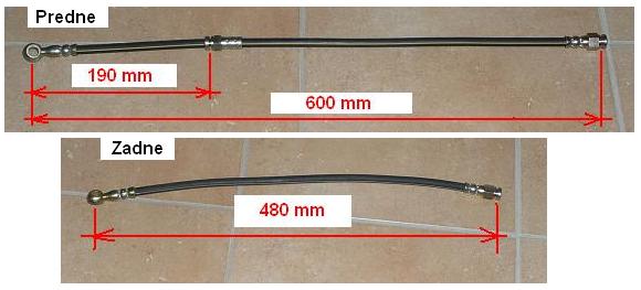

Pridam aj ja: Zdvihol som DiscoII o 2,5" pomocou pruzin z Extreme4x4 (http://www.extreme4x4ltd.co.uk/acatalog ... RINGS.html) a k tomu tlmice KONI Heavy Track (http://www.extreme4x4ltd.co.uk/acatalog ... HOCKS.html) nastavene "na makko". Vysledna vyska po cca 3 tyzdnovom jazdeni je vpredu 745mm a vzadu 770mm (merane od spodneho okraja rafiku po spodok plastoveho lemu na blatnikoch. Kuk na prvy obrazok.
Dosledky:
- Predlzit brzdove hadice (dal som si ich vyrobit na mieru). Kuk na druhy obrazok. Koncovky su typ "731, oko priemer 10mm" k brzdicu a na opacnu stranu "731, 10x1 VNZ, vnutorny kuzel". Do spodnej tretiny som dal jemne nalisovat prevrtanu koncovku "731, 10x1 VNZ, vnutorny kuzel" 10mm vrtakom, tak aby sa hadica dala pripevnit do origo uchytu na naprave...
- Predlzit kable veduce k ABS cidlam. Nadpojil som ich vodicom rovnakeho druhu a zaizoloval zmrstovacou buzirkou s lepidlom...
- Zaklon zvislej osi otacania prednych kolies (Castor Angle) sa prilis nepokazil. Drzanie rovneho smeru je iba malicko horsie ako pred tym, ale nic rusive, takze to budem riesit az neskor...
- Kardany a hardy spojka su OK, nic netrasie...
Dosledky:

TO maryan: nestačilo by posunout držáky brzdových hadiček a kabelů k čidlům ABS? A druhý dotaz - co tyhlety zakázkové hadice hruba stojí? Ona to totiž vzhledem ke stáří auta může být vhodná chvíle k jejich výměně.
Re: Zvýšení Disco II
Taky mě zaráží to prodlužování hadic a čidla. Mám DII zvedlou o 2,5" a nic jsme neprodlužovali. Jezdím na větších kolech (tuším 32") a nikdy jsem s tím něměl problém. Tedy docela brzo odešel kardan, tak jsem koupil lepší mazatelný.

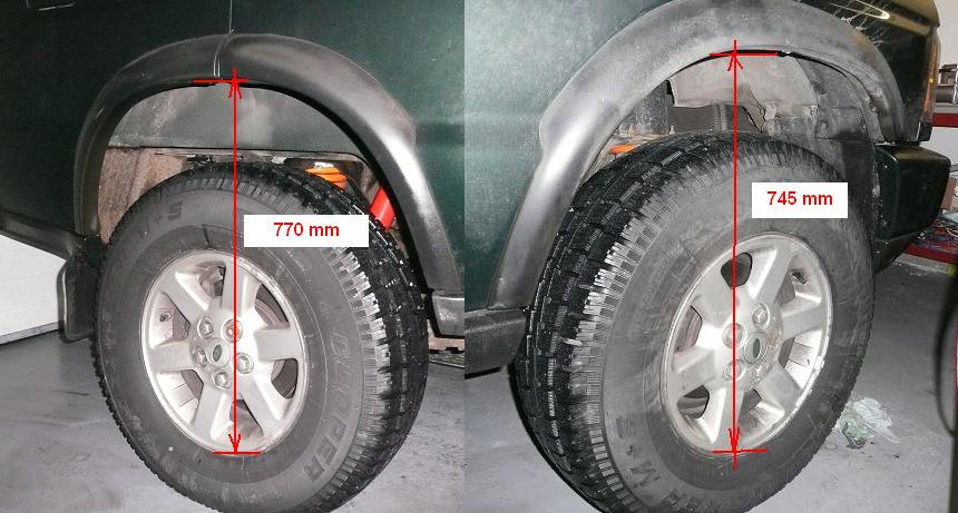

Zopar skusenosti po 2,5" lifte:
- Predne brzdove hadicky a kable k ABS cidlam.
Menit netreba, dlzka je dostatocna. Dal som si ich spravit pre istotu, ale nakoniec vymena nebola potrebna.
- Zadne hadicky a kable k ABS cidlam.
Staci predlzit o +2". Kedze hadicky na zakazku stali cca 8,-Euro kus, netreba spekulovat s posuvanim uchytenia. Podla mna to ani nie je rozumne, lebo by sa museli predlzit brzdove rurky a posuvat aj tie konzoly na ktorych su hadice uchytene. Pre istotu odporucam dat rovno pancierovane hadice a plus este nech maju na koncovke taky ten zub co zapadne do brzdica a zabrani nechcenemu pootoceniu hadice v pripade kontaktu s konarom a pod. Tie moje nove to nemaju, lebo som to zistil az pri vymene, ze na co ten zub tam je...
- Tlmice
Kedze na radu Ivana som kupil tie stelovacie Koni, teraz si mozem pruzenie nastavit podla chuti. Odporucam! Najskor som mal predok aj zadok na max.tvrdost - a bolo to dost citit na malych nerovnostiach po asfalte. Pri nastaveni "na min.tvrdost" to zas citit v pomalych ostrych zakrutach, ked ACE este nezabera naplno, subjektivne sa to viac naklana. Po experimentovani to mam teraz v predu na cca 80% max.tvrdosti a v zadu na cca 20% tvrdosti a som spokojny. Samozrejme je to vec individualna a preto si to moze kazdy nastavit ako chce...
Aby som nezabudol, ziadne buchanie dorazov v tlmicoch pri odlachceni som nepozoroval...
- Pruziny
Ocenujem progresivitu vinutia pri uplnom "vyveseni" kolesa. Pruziny vdaka tomu pekne drzia na svojom mieste.
- Kardany
Zatial OK. Cosi som pojazdil aj v terene, ale predpokladam, ze tie hardy spojky dlho nevydrzia. Ked pojdu do kosa, urcite tam dam taky kardan ako je vpredu, to znamena dvojkriz hore a normalny kriz dole. Jednokrizovy aj ked sirokouhly kardan problem vybracii nevyriesi bez vymeny ramien. Po lifte totiz os otacania vystupu z rozvodovky a os otacania hriadela z diferaku maju daleko od rovnobeznosti. Dvojkriz to zvladne aj bez vymeny ramien...

Tak jsem si dnes u Land Jirky doměřil zbývající rozměry a zadal u firem se kterými spolupracujeme nacenění dílů na 50mm podložky pod měchy zadní nápravy. Pokud vše dobře půjde, tak do 14dní bych měl mít kalkulace a zhruba za měsíc by mohly být první kusy. Pokud máte někdo i jenom potenciální zájem, napište mi SZ.
