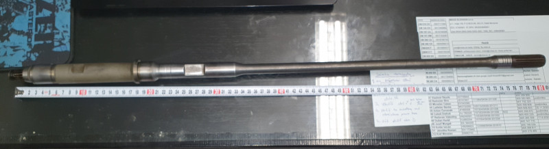

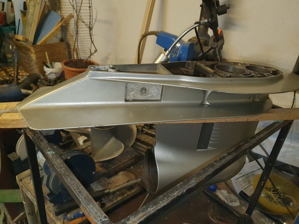

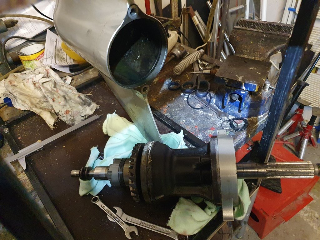

Na dlhé zimné večery som si vybral zábavku.
Riešim problém s nohou v ktorej vždy pri výmene oleja je emulzia..
Samozrejme niekadial sa tam vždy dostane voda....

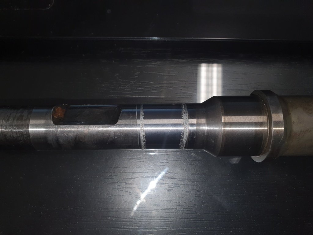

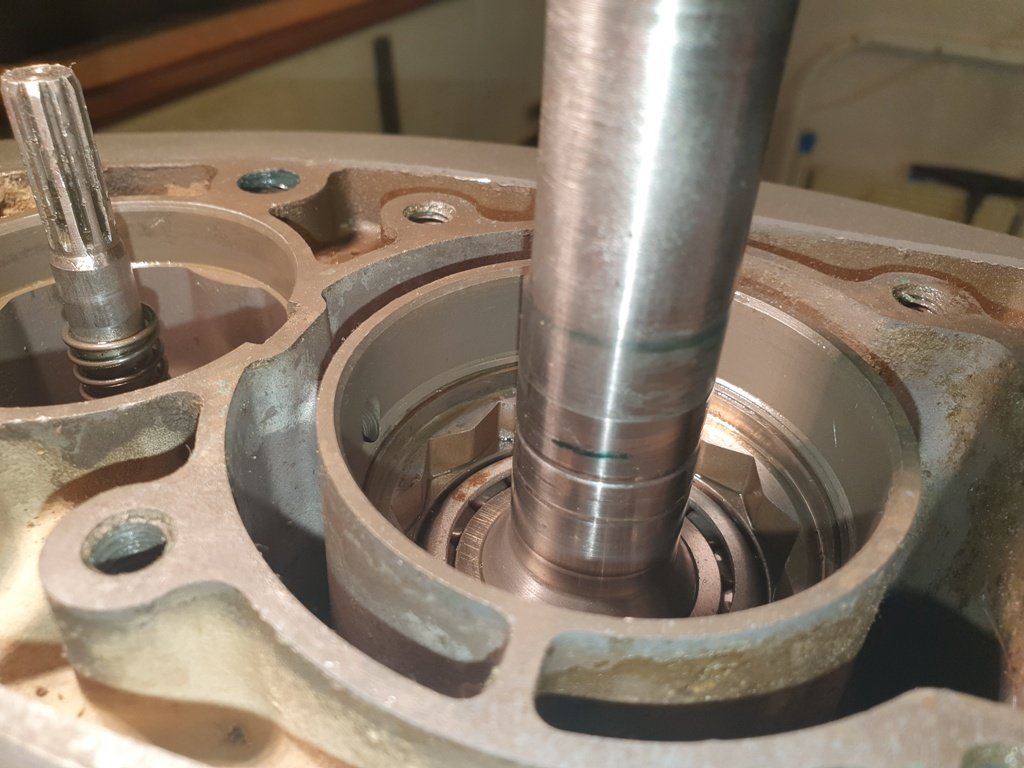

Podla všetkého na vertikálnej hriadeli sú drážky od gufera ktoré tam podla mna nemajú byť.Teda tak na 99%
Ale je zaujímavé že guferá od propeleru sú strunkou otočené smerom k vode a tieto od vodnej pumpy sú natočené smerom do oleja.Všade sú po dve za sebou.
Zatial rozmýšlam že aj tieto vrchné skúsim otočiť smerom k vode..Tým pádom tesniaca stena bude nad drážkou ako je tá spodná čiara/zelená fixa cca 4mm nad drážkou.Ešte viem teoreticky dať s frezou zobrať ešte dalšie 3-4 mm a bolo by to ešte vyššie nad drážkou.
Len taká otázečka.
Ako sa podla Vás majú dávať guferá-ktorým smerom?
Zvyčajne je to tak že strunkou smerom k mediu ktoré chcem utesniť.
Ale v tomto príde to je tak že je potrebné obomi smermi utesniť..Aby sa nedostala voda do oleja a opačne.
Len taká otázečka.

Re: Kolik je nas tady vodaku !
Dost dlouho jsem přemýšlel, jakou že máš tu umělou nohu, aby v ní byla hřídel. A jestli se s tím nechodí špatně.
A teď vážně - pokud je na hřídeli drážka, tak gufero netěsní, to je jasné. Kromě výměny hřídele, existují i plechová "pouzdra" od SKF, které se na takovou hřídel nasadí a udělají na ní novou kluznou plechu - hledej speedi sleeve.
Jinak běžně se gufero dává "pružinkou" směrem k oleji, pokud chceme, aby olej netekl ven. Pokud nechceš, aby voda tekla dovnitř, tak druhé gufero obráceně. Píšeš, že tam jsou gufera dvě, tak by asi mělo být každé jinak. Ale lodě neznám, možná tam mají nějaký fígl, co mi uniká.

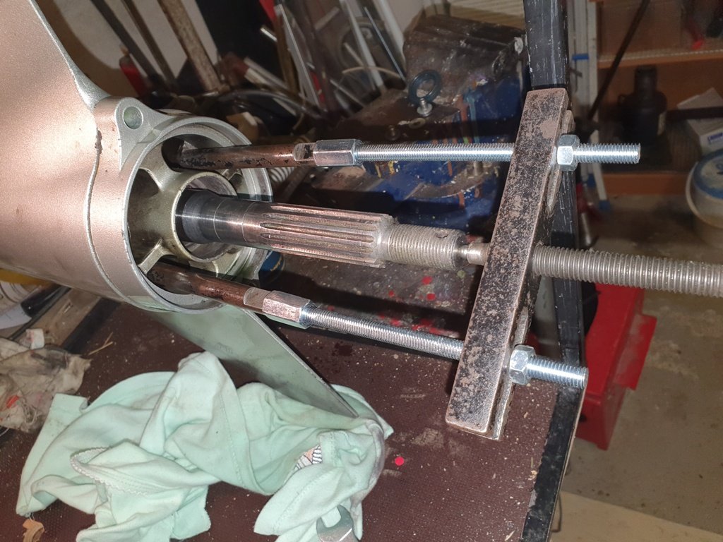

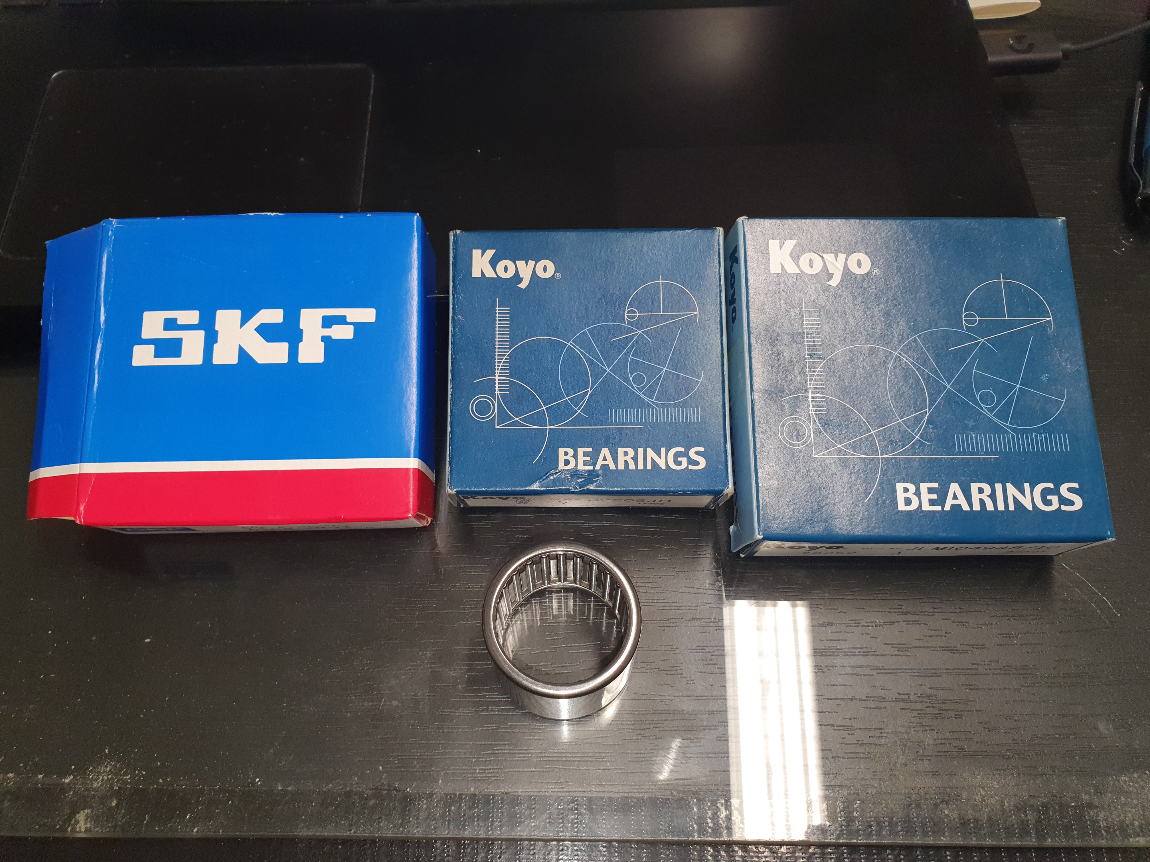

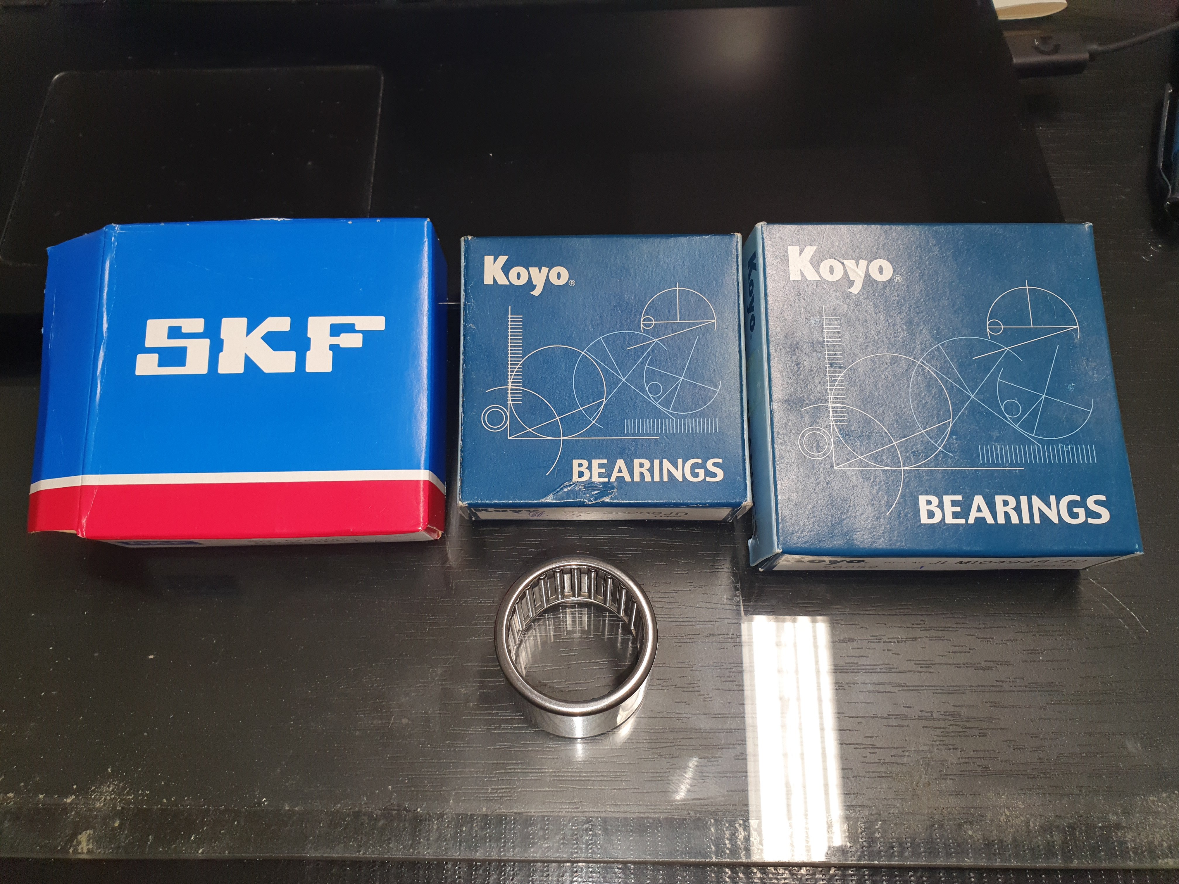

Rozmýšlal som aj na d tým to od SKF..Ale nikto tu v okolí žiadna skúsenosť...
A mne sa nejakým zázrakom podarilo asi tú nohu rozobrať.
Spodnú vodorovnú hriadel za mi viac ako po 20 rokoch podarilo dostať von..
Tak zajtra len zohnať spätné kladivo a asi dostanem aj von vertikálnu hriadel. A ak dám nejako kultúrne dolu ložiská tak ich rovno vymením a zostane mi holá hriadel a to už asi tú drážku porieším trochu profesionalnejšie

Ty speedy sleve jsem několikrát použil, přesně dle návodu. Fungovalo to.

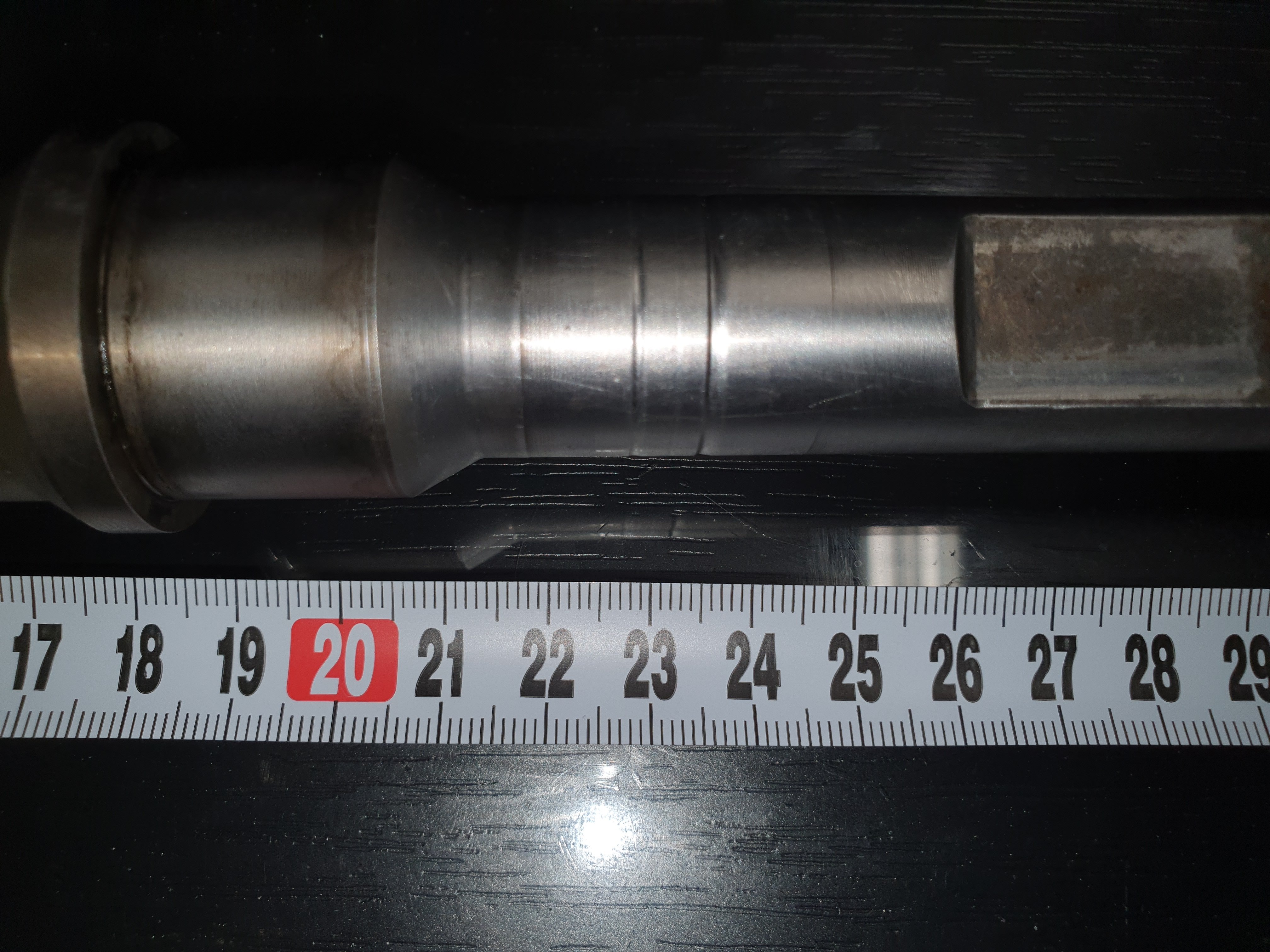

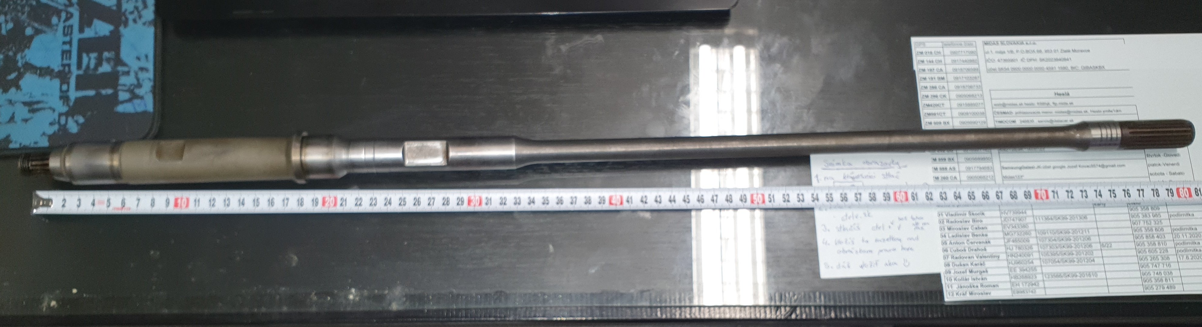

Len či tam bude nejaký priemer ako potrebujem- tak to netuším.
Tá hriadel na v bode kde sú guferá priemer 23mm..
Rozmýšlam - teda ak sa mi podarí dať von vertikálnu hriadel či nevyskúšať tvrdochrom.....
- Příspěvky: 15383
- tel.: 608 600 360
- auto: D2, Def 130
Tvrdochrom znamená stočit hřídel, nachromovat a přebrousit. No pročne....
Podla všetkého pôjdem tou cestou.MadTom píše: 16 led 2022 09:00 Tvrdochrom znamená stočit hřídel, nachromovat a přebrousit. No pročne....
Podarili sa zhodiť všetky ložiská- tak ked to je už vonku, tak nech sa to spraví tak ako sa má.....

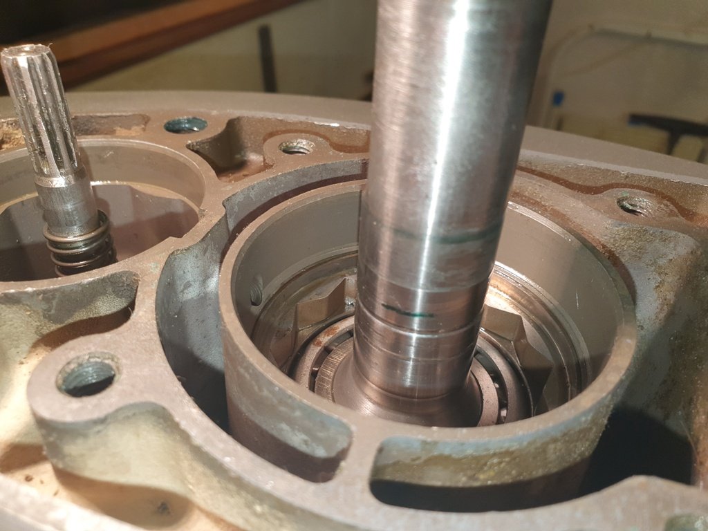

Po dlhšom čase sa mi konečne dostala do rúk moja hriadel.
Myslím že som spravil dobre že som se vybral cestou tvrdochromu...
