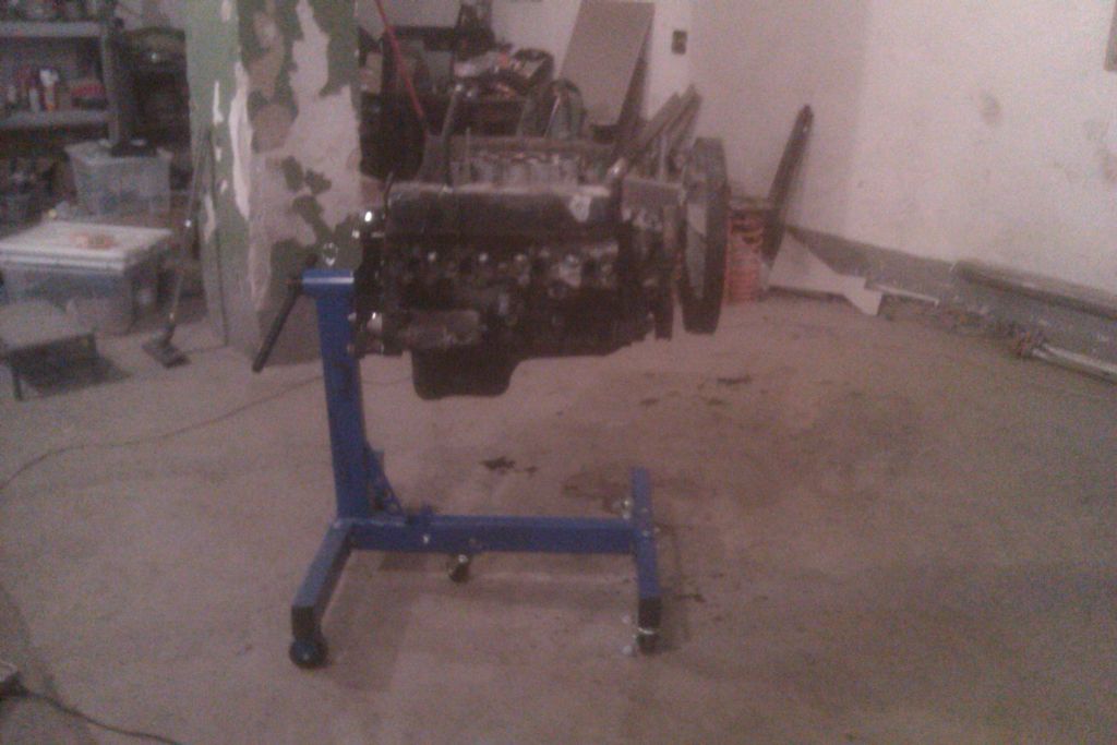

Konecne v stojane.
Som sklamany zo stavu toho motora. Olej, ktory som z neho vypustil (ten, ktory este nestihol vytiect cez ine tesnenia
- na tom motore snad nieje jedno tesnenie, ktore by netieklo)...no aj najhnusnejsi olej, ktory vypustam z diferakov je v porovani s tymto vyborny. Ked som dal dole veko ventilov, len som chvilu cumel na ten bordel. Dtto okolo vacky...
Jednoducho v lepsom stave bola aj moja stara 3.5, ktora mala nabehanych cez 300tkm.
No nic. Motor bol vraj plne funkcny, takze dufam, ze ma nebude cakat nejake dalsie prekvapenie ked dam dole hlavy...V kazdom pripade ma komplet strip down neminie. Povodne som chel iba menit vacku a tesnenia, ale teraz to pekne rozoberiem, vycistim, skontrolujem a potom sa uvidi...

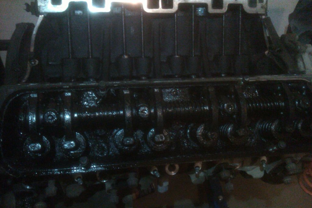

Tak jsem si vzal dovolenou, abych s tím motorem trochu pohnul, protože stávající pohonná jednotka mi začíná zdůrazňovat, že už mi dlouho neposlouží. Na benzín už neodjedu.
Stav motoru je pro mě zatím záhadou, někde je nadmíru zachovalý, někde se zdá být zanedbaný. Olejová krusta ve Véčku nevypadala nic moc, pod víčky ne tak zlý jako u teslo, ale horší než u předchozí V8, co jsem rozdělával. Velmi dobré hydroštely (i když vím, že vačka byla daná nová, tak mě stav hydroštelů překvapil) ale prověšený řetěz ( i když takhle vypadal i nový, co jsme montovali posledně). Jelikož mě Evžen dnes ukecal přece jen sundat hlavy, protože očividně těsněno potilo olej na vnější blok, tak jsme měli tu čest se mrknout do válců:
Hodně dobře zachovalé hónování, téměř čisté písty (to bylo jen setřené hadříkem) a hlavně jsem na Rover V8 ještě neviděl takhle tlusté vložky! Je to u 4,6 normál, nebo jsem vyhrál v loterií a koupil převložkovanou jednotku s T-Liner vložky? Protože pokud ano, tak by to trochu změnilo mou strategií s tím, že motor nachystám do dalšího prasknutí bloku a pak se uvidí...
Byl bych rád za nějakou odpověď, od někoho, kdo už vyvložkovaný blok viděl (eliott?) aby se to potvridlo nebo vyvrátilo.

Řetěz je docela vytahaný, nový na nových kolech je napnutý jak struna. Blok je určitě převložkovaný, otevři šampaňské, máš důvod slavit. Sice vložky které používáme my mají ještě větší průmět horního osazení, ale tyto rozhodně nejsou původní.
