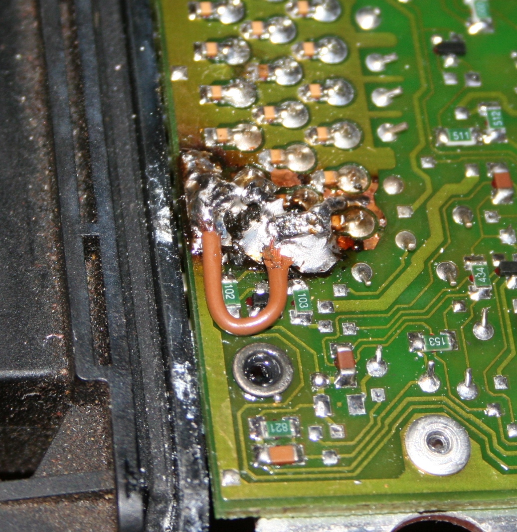

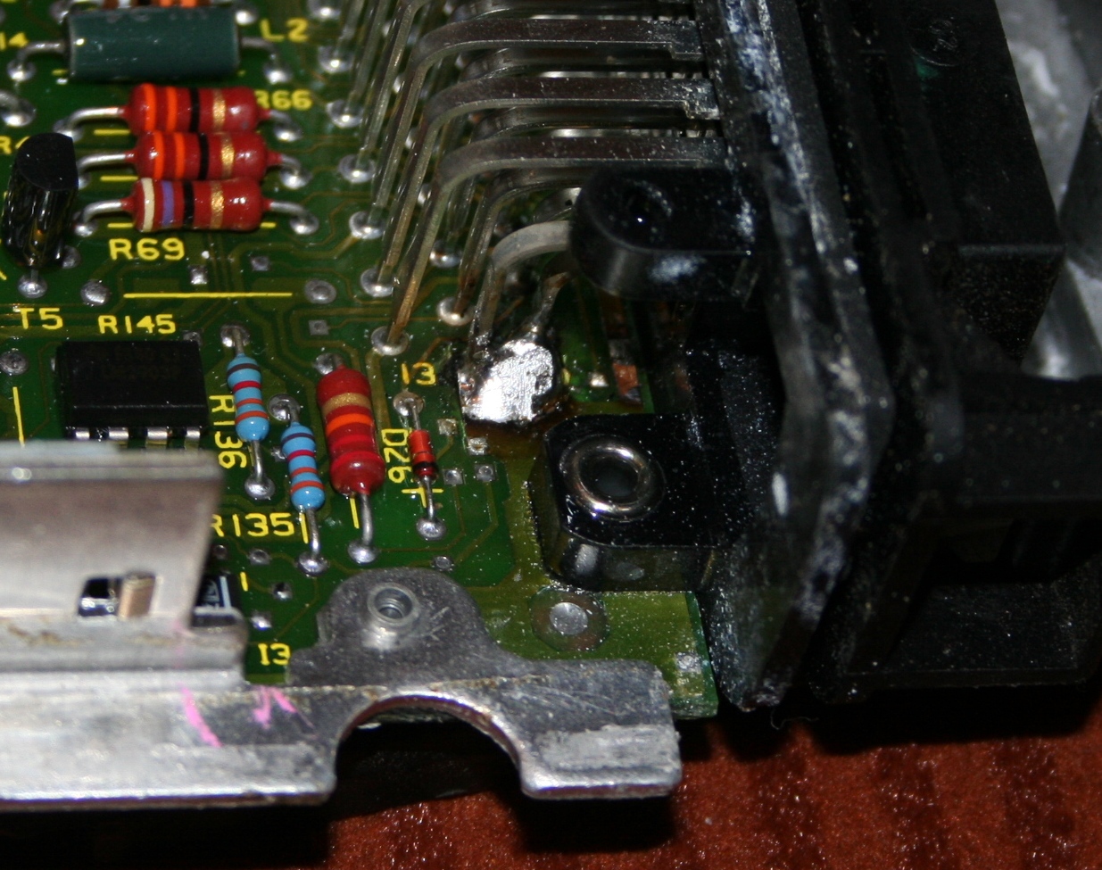

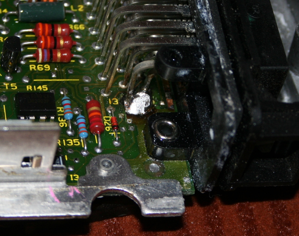

#98 Příspěvek od Miky_CZ » 01 čer 2012 20:06
dalsi a velky problem objeven, a to hooodne amatersky opravovana ridici jednotka se studenymi spoji, ovsem po propajeni tech spoju uz range nejede vubec... :cry:
takze dotaz, bude pasovat ridici jednotka z DI 3,9V8 ovsem na tom motoru je jinak altik, jinak to vypada stejne, dle informaci od Mirka to vypada ze je to uz novejsi verze s vetsi kompresi ci co.
Pokud to pasuje tak zitra letim pro celou disco
Příspěvky: 15383
Re: problém RRC 3,9 EFI - při přidání plynu se dusí
#99 Příspěvek od MadTom » 01 čer 2012 21:24
A čím jste to přepajovali? Doufám že né trafopájkou. Když mi tu jednotku dopravíš, můžu se ti na ni v práci kouknout, jestli to nepůjde opravit. Když nefunguje, tak s tím stejně není co dělat. Dost často bývá problém v prokovech - je to docela drbačka opravovat, ale prošla mi rukama jednotk do TD5ky, které měla některé spoje přežrané z koupele ve vodě, a opravit se podařila.
Příspěvky: 5784
#100 Příspěvek od Miky_CZ » 01 čer 2012 21:36
rekl bych to takhle http://www.youtube.com/watch?v=DXCrJ9Ip ... r_embedded#" onclick="window.open(this.href);return false;!
ze ja vul to neotevrel tu jednotku driv :( usetril bych si spoustu starosti
tohle spravoval opravdu nejaky umelec :cry:
