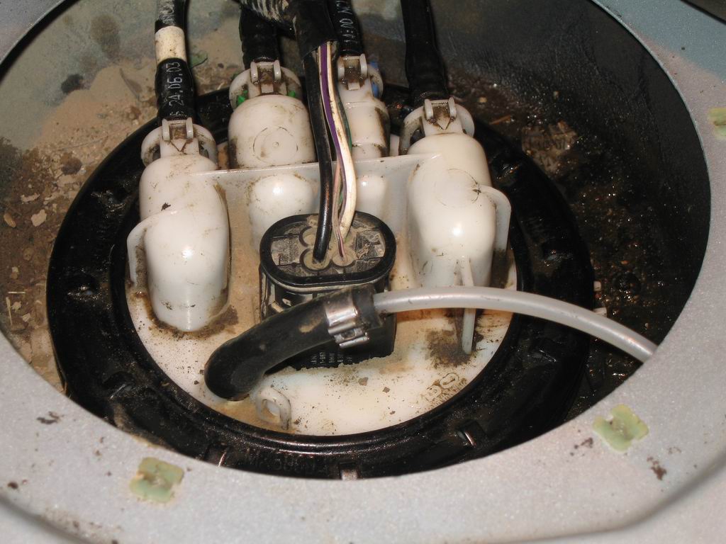

#81 Příspěvek od Stavros » 27 lis 2008 08:34
u Td5-ky je pripravenej takovej cudlik na cerpadle v nadrzi, ten se odstrihne a vrazi se tam s nim hadicka, z vysokotlaku se blbe bere nafta, mohlo by to padat.
Nekde tady v sekci webasto jsou fotky:
(111.14 KiB) Staženo 1583 x
Příspěvky: 3311
tel.: 608 969 607
#82 Příspěvek od Luboš M. » 27 lis 2008 10:04
Stavros píše:u Td5-ky je pripravenej takovej cudlik na cerpadle v nadrzi, ten se odstrihne a vrazi se tam s nim hadicka, z vysokotlaku se blbe bere nafta, mohlo by to padat.
Já mám provrtanou nádrý a jehlu pčes kterou jde ven nafta. Prý standart u kamionů. :roll:
Stavros
Příspěvky: 2627
#83 Příspěvek od Stavros » 27 lis 2008 10:10
jo, ta jehla se dava bezne, kazdopadne u TD5-ky je nezavisly topeni proste nutnost.
mikihran
Příspěvky: 464
tel.: 777029160
Bydliště: Dolní Těšice
#84 Příspěvek od mikihran » 11 pro 2008 12:54
Tak jak správně napojit nasávání nafty?Tak jak je na obrázku hadičkou přímo přez ten odstřihlý čudlík,nebo téčkem na stávající hadici?Ať mi to pak neblbne,jo a nádrž je složité sundat?Ještě jsem pod autem nebyl vlezený :oops:

#85 Příspěvek od low » 11 pro 2008 13:09
TD5 do nadrze, tdi muzes dat tecko. Jak proste mily watsone :)))

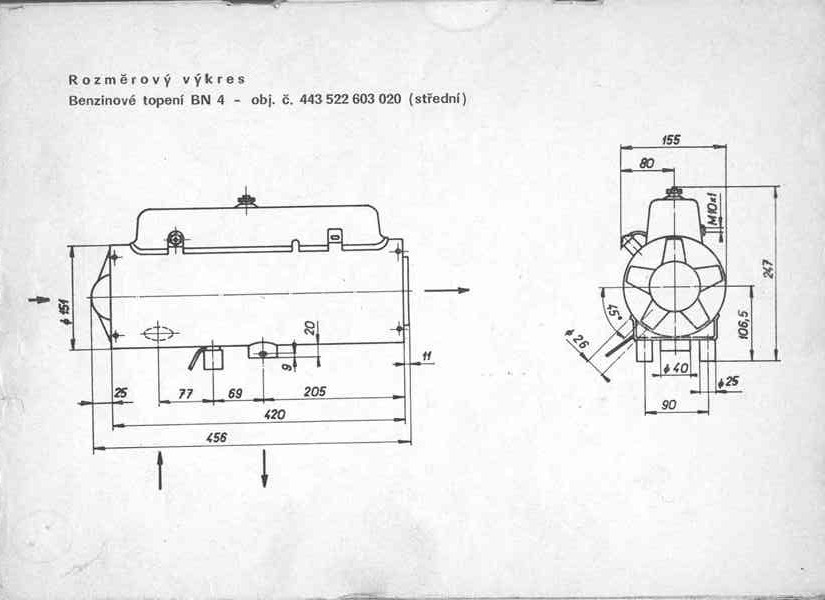

karel
Příspěvky: 1806
Bydliště: kousek od Přerova
#97 Příspěvek od karel » 13 pro 2008 21:16
zbynek píše:Jasně, takže do DII lze pouze s přídavnou nádrží na benzín. To se mi moc nezamlouvá. Jakou má takové topení spotřebu ? Protože jak velkou nádrž potom potřebuješ ?? A kam jí umístit ??
Proč nádrž, řeším to 5litrovým kanystrem a ten mi v pohodě na víkend vystačí, však netopíš pořád, spíš je problém kam takové topení umístit, přecijen je to macek.
To schéma neobsahuje ještě nástavec s regulací výkonu což je +15 cm :!:
Spotřeba je 0,2 - 0,65 l/h podle výkonu
(71.01 KiB) Staženo 1209 x

karel
Příspěvky: 1806
#99 Příspěvek od karel » 13 pro 2008 22:13
zbynek píše:No to je pořádnej kus. Hold v T613 je místa dost. Díky za info
To jo musely se tam vejít dvě ty topení, jedno do kufru a druhé do tunelu mezi sedadla, každé o výkonu 4kW :shock:
mikihran
Příspěvky: 464
tel.: 777029160
#100 Příspěvek od mikihran » 14 pro 2008 10:14
Tak jsem si toho tatrováckého macka půjčil a do Defiku neřešitelnej problém,je to fakt macek,jediné místo co jsem vymyslel by bylo udělat kastlíkdo zadního blatníku,nebo kastlík do podlahy před nádrží,jinde to nejde,je to fakt velký,tak jsem ho vrátil a od myšlenky upustil.Trochu mně to štve,protože jich můžu mít třeba deset,takže náhradní díly na sto let. :(
