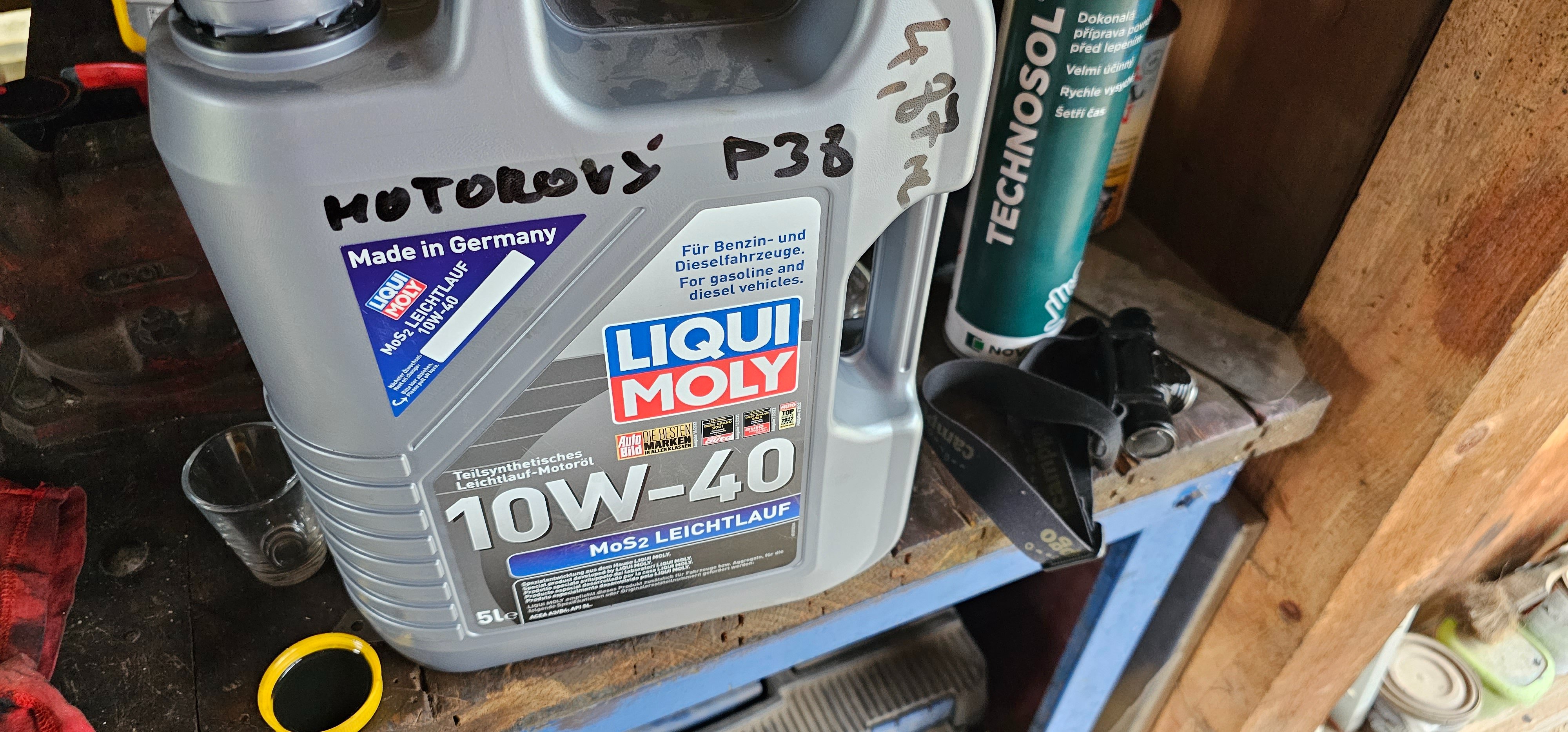

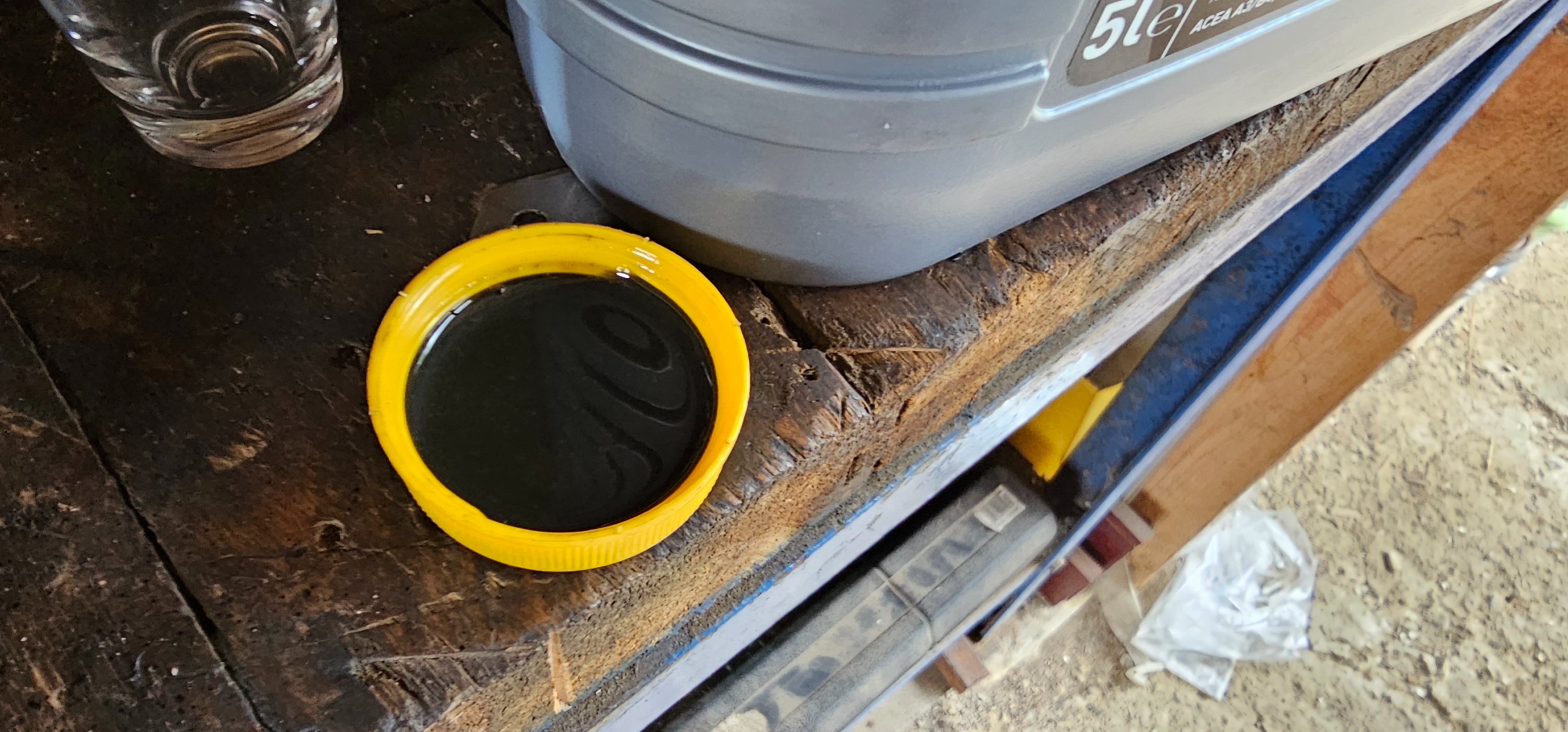

Chlapi je toto normálne?Mením olej čierny sa vypúšťa a keď otvorím nový ja ze ma porazí zase čierny.
Je to už nová doba recykloavne oleje alebo čo to má vlastne znamenať.Normalne som ostal v šoku.
Prvý moment som ostal zamrznutý či som nezobral bandasku spáleného oleja :S
mipr
Příspěvky: 680
tel.: +421907431767
auto: Diskosky mam rad :-)
Re: RR P38 - koupě, servisní intervaly, opravy, úpravy
#100 Příspěvek od mipr » 30 črc 2023 18:43
Myslim, ze ta niekto dobre oklamal. Vlastna skusenost v zahradkarstve. Kupis si substrat a vo vreci najdes popolcek…
LRservis.sk Bratislava
