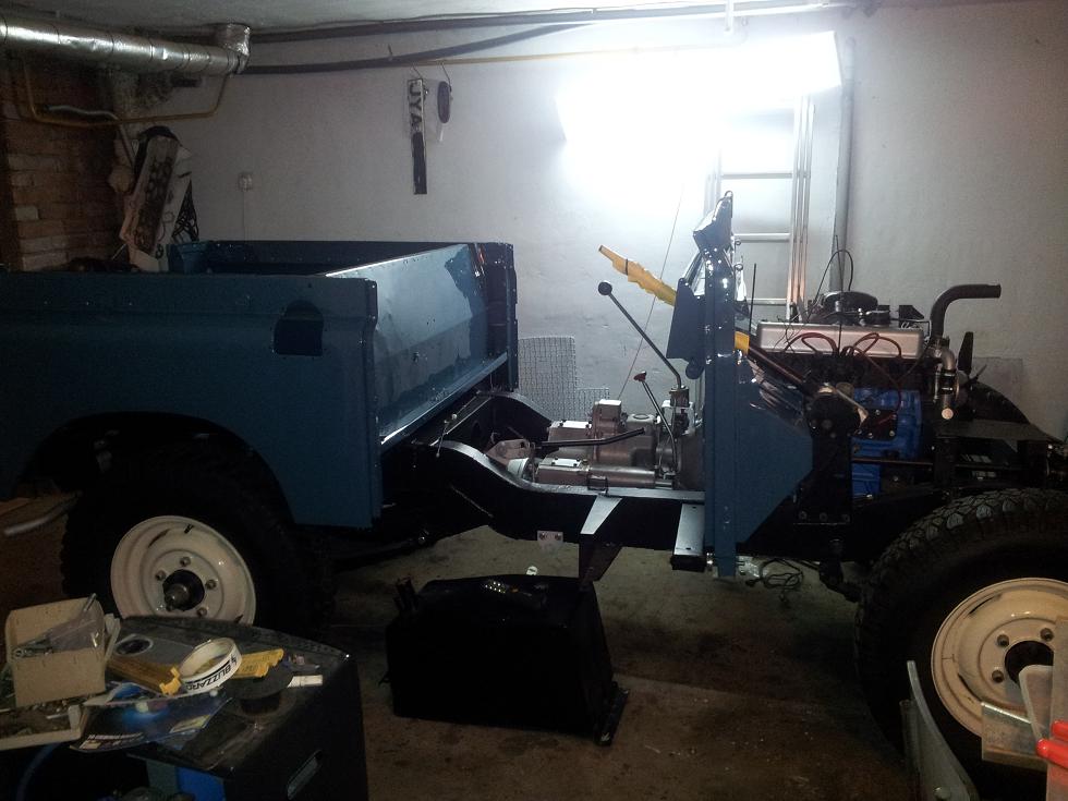

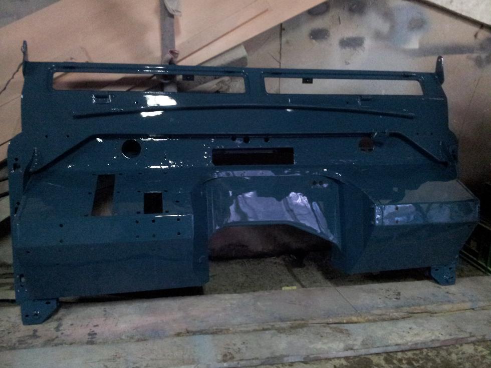

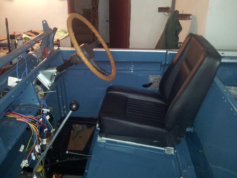

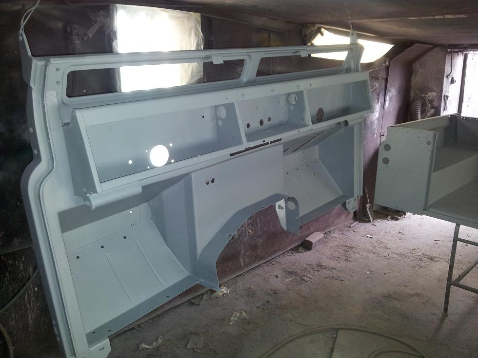

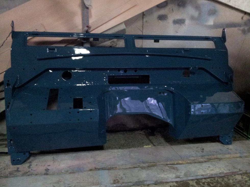

#83 Příspěvek od Hrosik » 03 led 2013 19:35

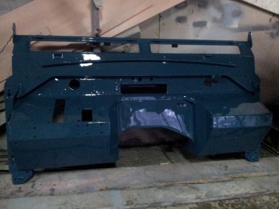

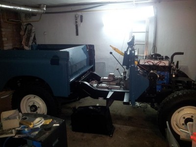

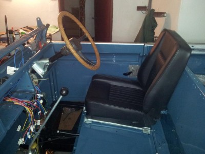

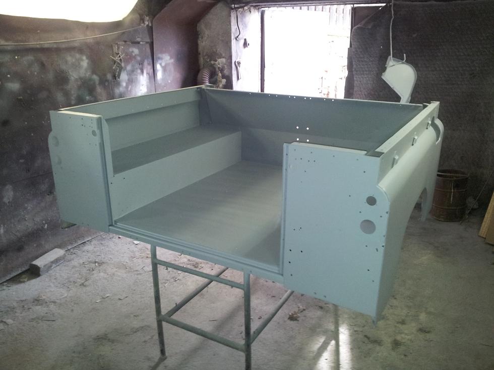

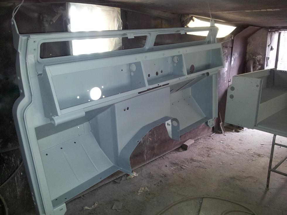

Tak po dlouhé době několik obrázků.Měl jsem takzvanou technologickou prestávku ... :Pohoda:
Takže znova se pokoušim začít a najít podobný elán jako zpočátku... :muscle

#84 Příspěvek od Rover » 03 led 2013 19:56
šikula, hezky se to rýsuje...

už se to pomalu rýsuje :yes

#87 Příspěvek od KENY » 04 led 2013 11:11
Paráda :yes
Takovou sedačku bych taky bral. No nic, Ježíšek mi ji nepřinesl, asi se budu muset naučit čalounit a bude obyčejná :D
Držím palce a jdu se taky pohrabat ve své SIIA, nějak mne to navnadilo :yes

Celý Deluxe seat set (na všechna 3 přední sedadla - sedáky i opěráky) stojí 95 liber + DPH + cca 30 liber na dopravu = cca 4.500,-Kč, což není tak moc. Mám je už leta a spokojenost.

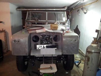

Hrosiku, jak dostáváš dolů barvu z hliníkových dílů, že to máš tak pěkně cistý ??

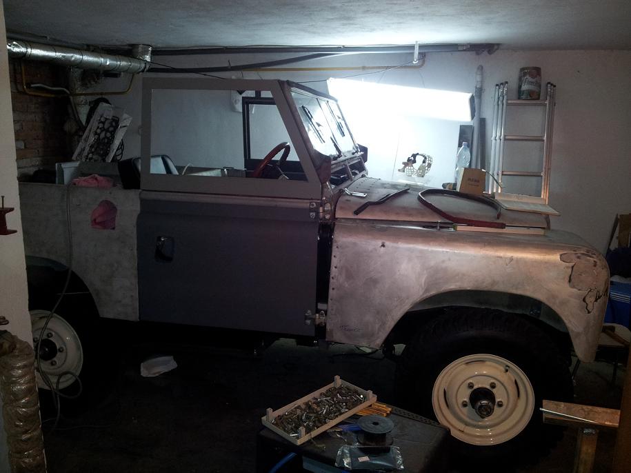

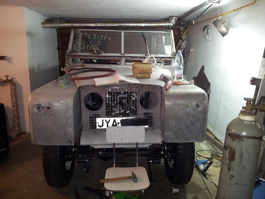

#90 Příspěvek od Hrosik » 05 led 2013 00:18
Jak říká Neklan já je koupil přímo v Anglii a myslim že cena byla i nižší ale už si to přesně nepamatuju...
Jinak k těm plechum blatníkům atd. řekl jsem si že brousit je sebevražda a že mě to po pár dílech tak znechuti,
že nebudu mít sílu pokračovat,tak jsem začal hledat jinou cestu.... nechával jsem všechny díly na podvozku
pískovat a s chlápkem se jsem se domluvil že zkusíme opískovat i díly karosářské... ale nejni to jen tak... byl jsem u toho..
začali jsme pískovat dveře a jak jsme pískovali velkou plochu slabého hlíníkového plechu. Tak se plech vytahal a udělal lavor jako bejk!!! Takže jsme opískovali jemným abrasivem jen hrany drážky zaoblená místa atd kde je plech odolnější a silnější... Např Kapota šla udělat celá zaplat pan bůh... při představe obručování každého nýtu mě poléval pot. Takže potom jsem dveře koupil nové. A Větší plochy jednotlivých dílů jsem obrousil vibračkou jemným smirkem..... :cool
Defender 110 TD5 , Series IIA 88 2.25 petrol , BMW R1100 GS

Neklan píše:Celý Deluxe seat set (na všechna 3 přední sedadla - sedáky i opěráky) stojí 95 liber + DPH + cca 30 liber na dopravu = cca 4.500,-Kč, což není tak moc. Mám je už leta a spokojenost.
Já jsem je našel za 80 + DPH, ale těch věcí za pár liber je na auto díky tunningářům v Anglii potřeba tolik že na konci je suma jak sviňa :head
Takže musím pomalu a postupně :angel

no a kdyby si se optal drive, tak si to mohl mit bez prace a za dva dny jako novy... dela se to uplne jinak a naprosto neabrazivni metodou, akorat je to o tom bud to znicit, nebo si priplatit :P

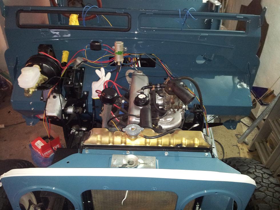

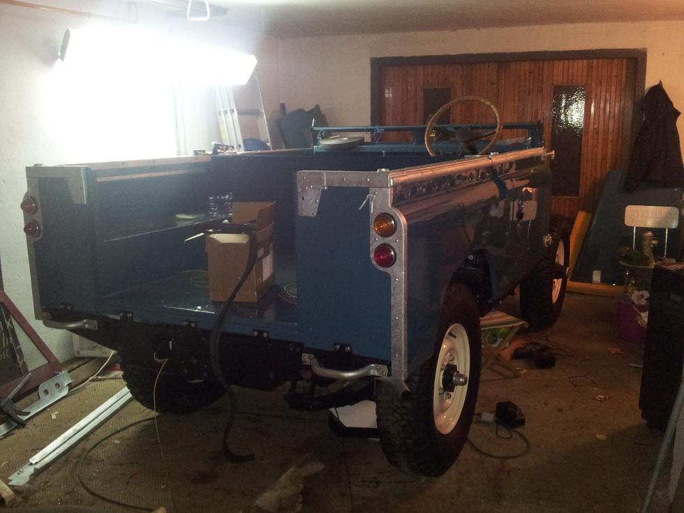

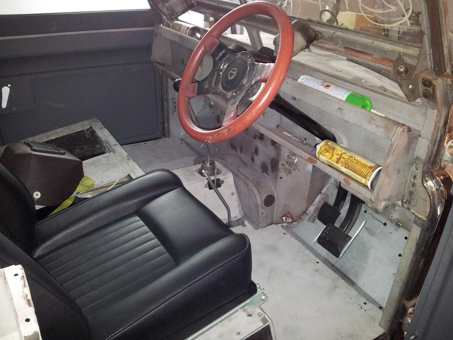

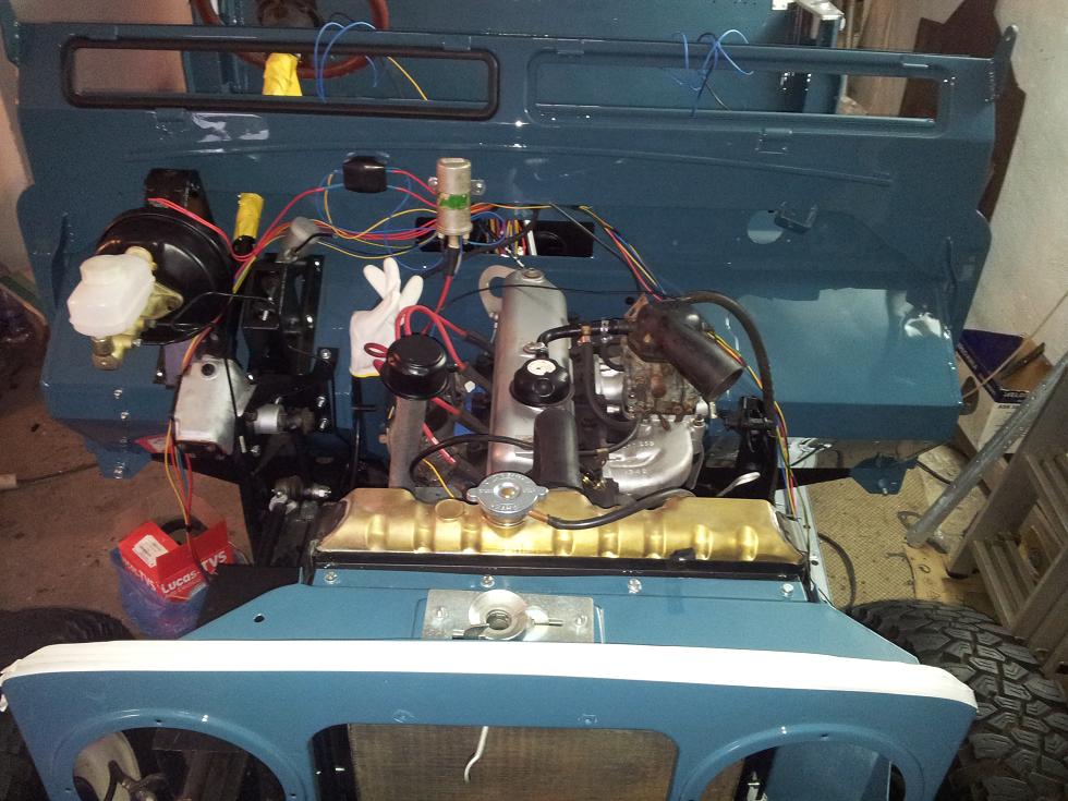

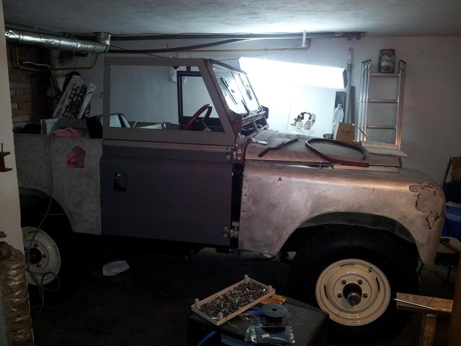

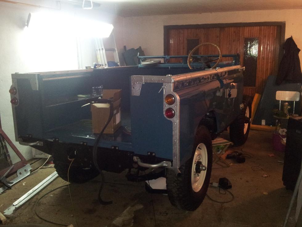

#93 Příspěvek od Hrosik » 25 úno 2013 22:57

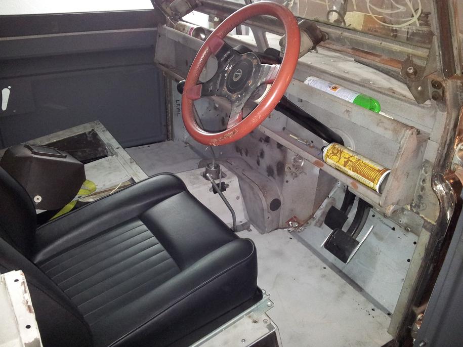

pár fotek z mobilu...zase makám jako čert nestíhám si anivzít pořádnej foták....:-))))

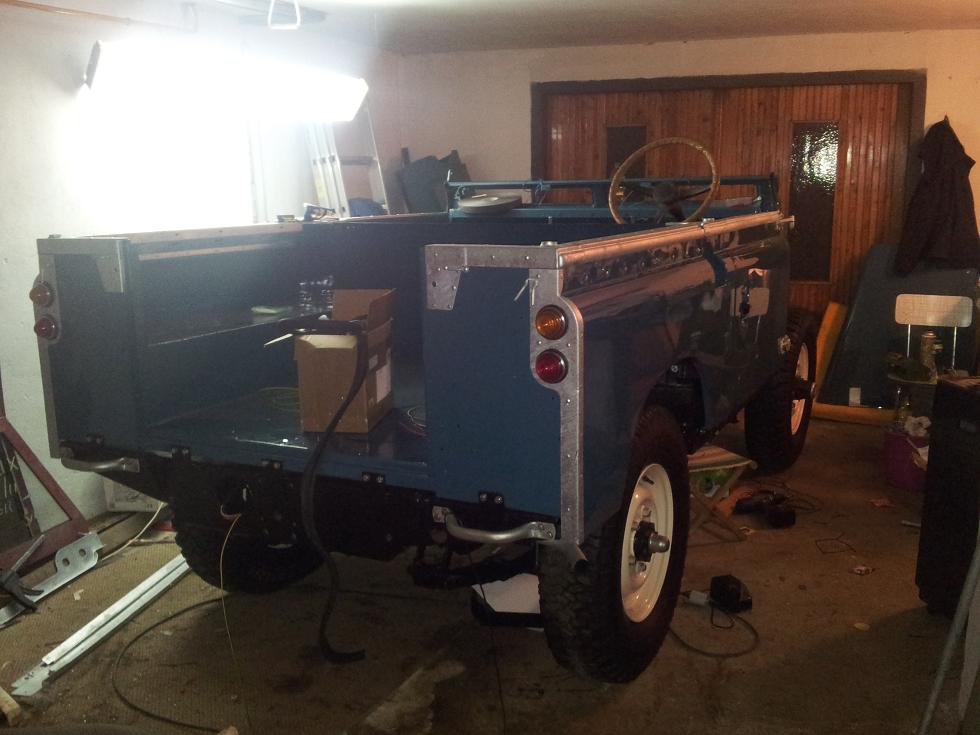

#94 Příspěvek od Hrosik » 25 úno 2013 22:58

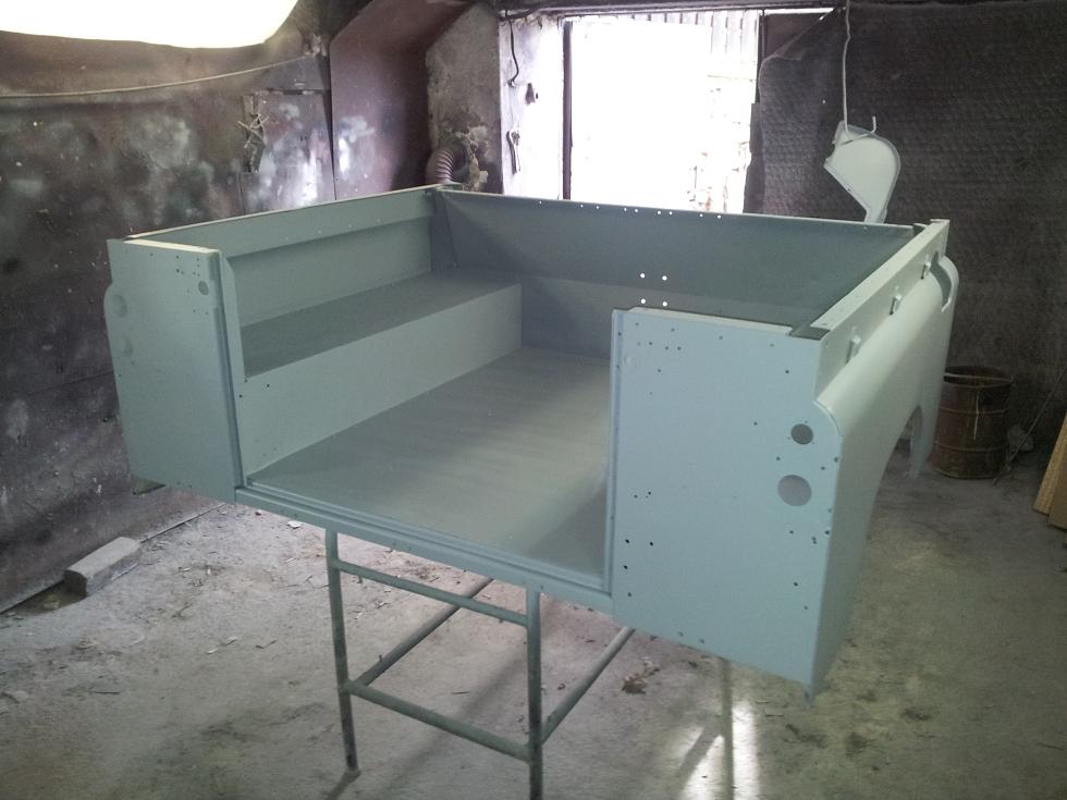

ještě....

#95 Příspěvek od 1960SeriesII » 26 úno 2013 09:34
Paráda, krásná práce. Jen bych z toho motoru raději vyndal toho mikymauze, aby ti to tam potom nepískalo - jasně vidím, jak z pod motoru natahuje ruku s tou jeho bílou rukavicí :lol:

modrá je dobrá :yes,hlavně až ho dáš dohromady tak ho jenom lešti v garáží bo tě potom bude srát kdejaká šmouha od bláta

Teda hrošíku, ses vycajchnoval, fakt moc pěkný :yes
