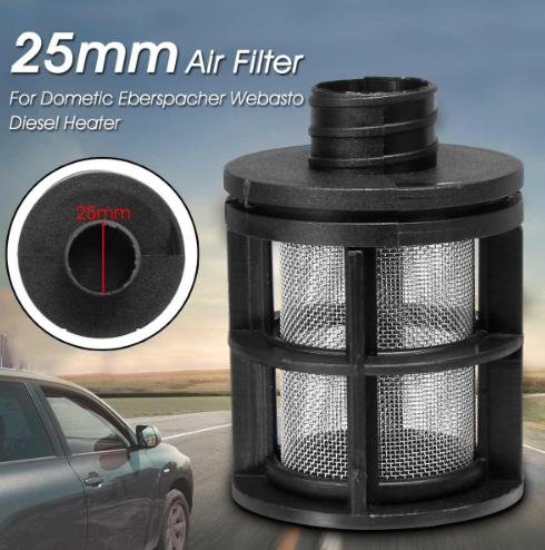

Jak mate osetrene sani vzduchu? U planaru byl jenom sprosty kus husiho krku, dat do konce kousek molitanu? Nebo sitko? Nebo nejaky maly vzduchovy filtr? Mam to vyvedene pod budku nad rezervou, ale stejne si myslim ze mi do trubky napada bordel, a davat na to olačku se mi nechce, v zime mam v planu pouzivat to denne k rannimu predtopeni auta pred jizdou
Re: Horkovzdušné topení - dodatečná montáž do D III
Napsal: 16 dub 2019 15:13
od xxx
kaligula píše: 16 dub 2019 15:05 Jak mate osetrene sani vzduchu? U planaru byl jenom sprosty kus husiho krku, dat do konce kousek molitanu? Nebo sitko? Nebo nejaky maly vzduchovy filtr? Mam to vyvedene pod budku nad rezervou, ale stejne si myslim ze mi do trubky napada bordel, a davat na to olačku se mi nechce, v zime mam v planu pouzivat to denne k rannimu predtopeni auta pred jizdou
já mám na sání filtr
