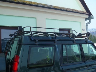

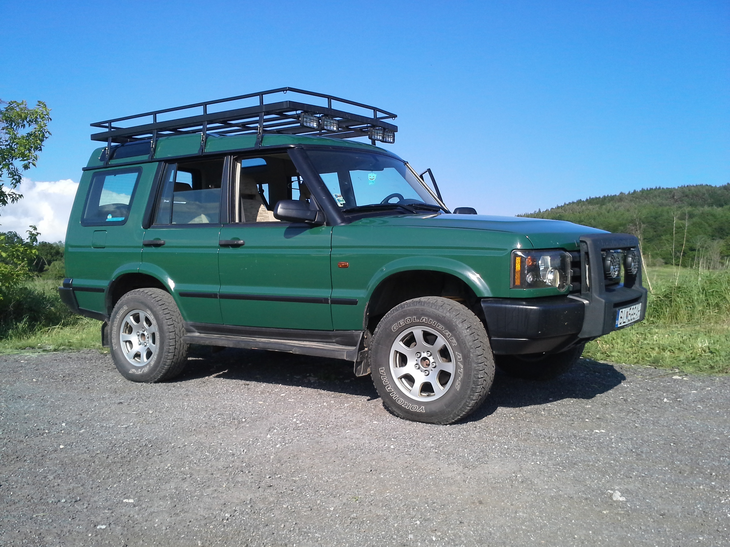

tak jsem se taky rozhoupal udělat zahrádku jen nevím jestli ocel nebo hliník? co tam máte za profili když je to za Al. a když Fe? Dík za rady Dáča

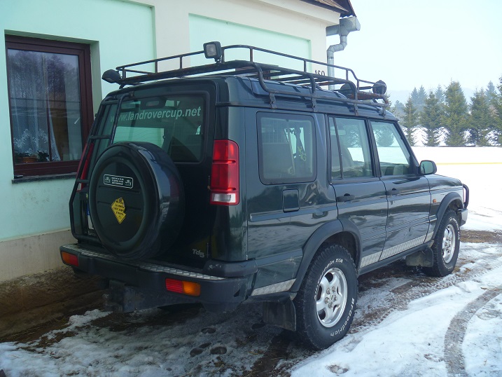

mam taky jeden dotaz k zahradce zacal jsem taky jednu delat a mozna bych dal nahoru dopredu svetla kudy tahate kabliky
abych co nemene musel vrtat do strechy a mate je zapojene jako pracovni nebo z dalkama.?

ja jsem teda strechu vrtal,a co se tyce tech prednich svetel udelal jsem je na samostatny vypinace podsviceny a oranzovy a v pripade zajmu pomahacu a chranicu tvrdim ze jsou pouze pracovniPist píše:mam taky jeden dotaz k zahradce zacal jsem taky jednu delat a mozna bych dal nahoru dopredu svetla kudy tahate kablikyabych co nemene musel vrtat do strechy a mate je zapojene jako pracovni nebo z dalkama.?

a jak ti to u nich prochaziomar píše:ja jsem teda strechu vrtal,a co se tyce tech prednich svetel udelal jsem je na samostatny vypinace podsviceny a oranzovy a v pripade zajmu pomahacu a chranicu tvrdim ze jsou pouze pracovniPist píše:mam taky jeden dotaz k zahradce zacal jsem taky jednu delat a mozna bych dal nahoru dopredu svetla kudy tahate kablikyabych co nemene musel vrtat do strechy a mate je zapojene jako pracovni nebo z dalkama.?

no to nevypada spatne priste bych asi volil neco takoveho to co jsem delal tak bych se znova do toho nepostelSajmon píše:Ja mam také niečo

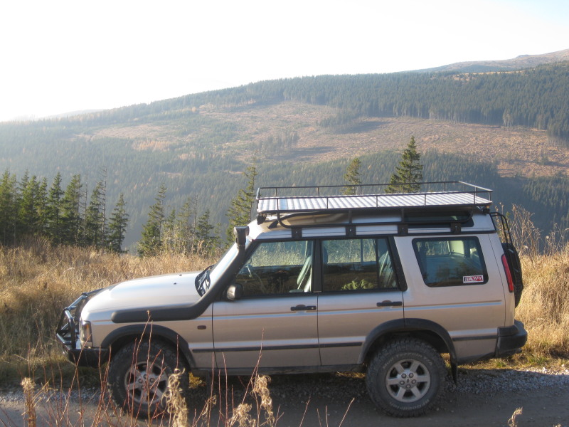

Moja zahradka trochu z dalej ...

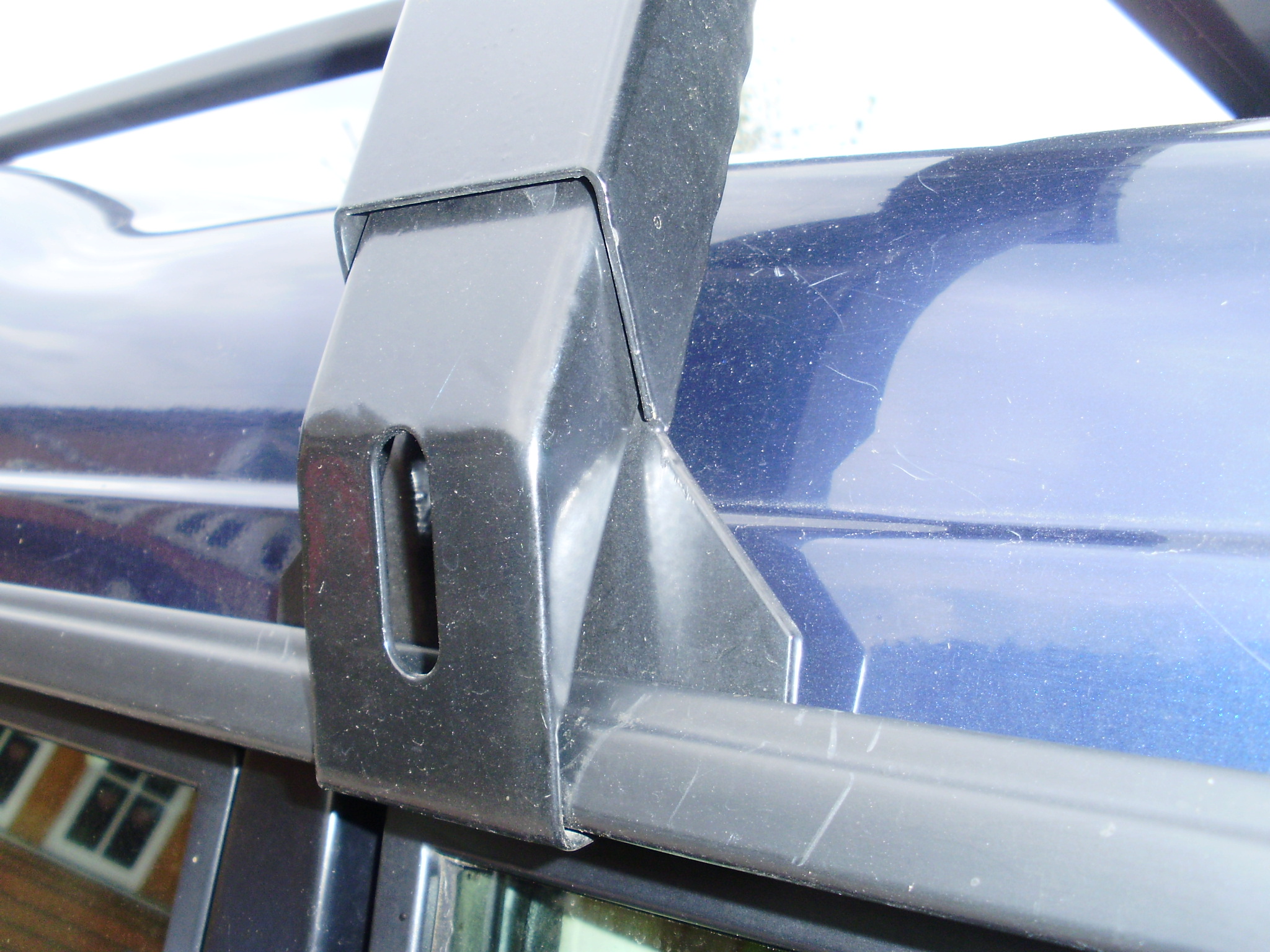

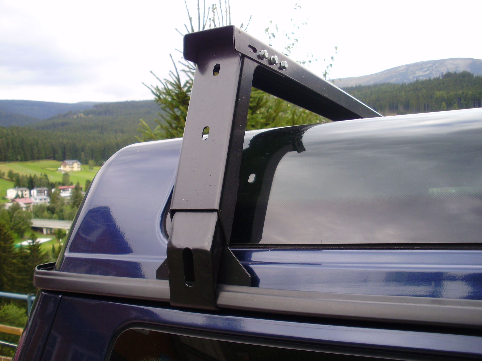

Mam na hagusech pricniky ( na D II ) a tad bych jeste dozadu vyrobil a pridal jedu "kozu", s uchycenim do zlabku strechy ( pro prevazeni dlouhych veci, nosnost nemusi byt nijak extremni ).
Resil jste toto, prosim, uz nekdo ? Nebo jak to prichycujete do toho zlabku - sundavate tu plastovou listu ? Prip. nemel byste nekdo fotku jak to v tom zlabku "sedi" ? Diky.

nevím jestli ti to pomůže.....

Urcite, moc diky ! Zevnitr profilu se to pak dotahuje sroubem nebo tou dirou ?

Dírou, imbusem.

Nemas, prosim, jeste fotku konce tech patek ? Porad mi to macka tu plastovou listu... Ta Tvoje zahradka je delana nebo kupovana ?
