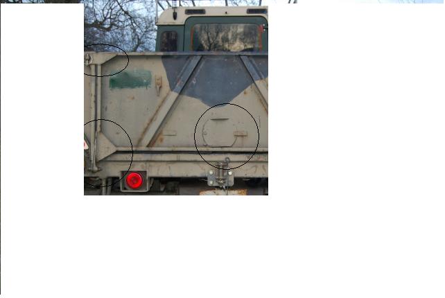

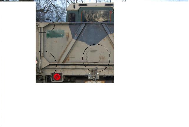

mozem poprosit niekoho kto ma sankey s vyklopnym celom aby nafotil panty a uzatvaranie zad. cela? vanicka je hotova uz len doriesit par detailov
hm neviete nahodou na co sluzi ten otvor myslim v strede toho cela je diera a je zakryta pleckom v tvare kruhu prichytena na jeden srobik :hmm:
aspon nejaka ukazka musel som to orezat bo neviem ako dosiahnut tych 256 kib
defík nie je auto - defender je životný štýl

#92 Příspěvek od maky » 31 bře 2012 15:43
myslel som toto
1960SeriesII
Příspěvky: 3271
tel.: 774747556
Re: Sankey trailer
#93 Příspěvek od 1960SeriesII » 31 bře 2012 21:43
Myslím si, že je to pro vývod/kohout nádrže s vodou, které se na Sankey mimojiné taky montovaly.
