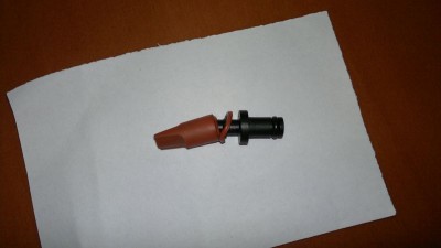

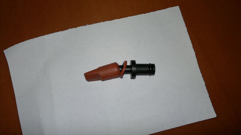

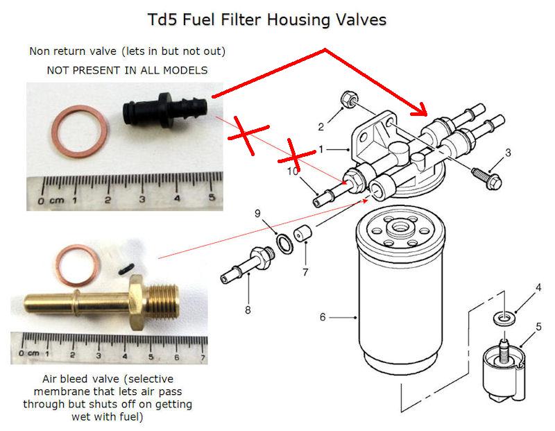

... ani nie. Tu je foto tej natrhnutej gumicky... len kde taku zohnat ked nema oznacenie ?

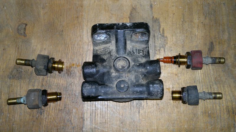

#89 Příspěvek od DanoDEF » 24 led 2014 09:20
Navyse realita je taka (potvrdilo sa mi to uz na dvoch drziakoch filtra) vid prilozene obrazky:

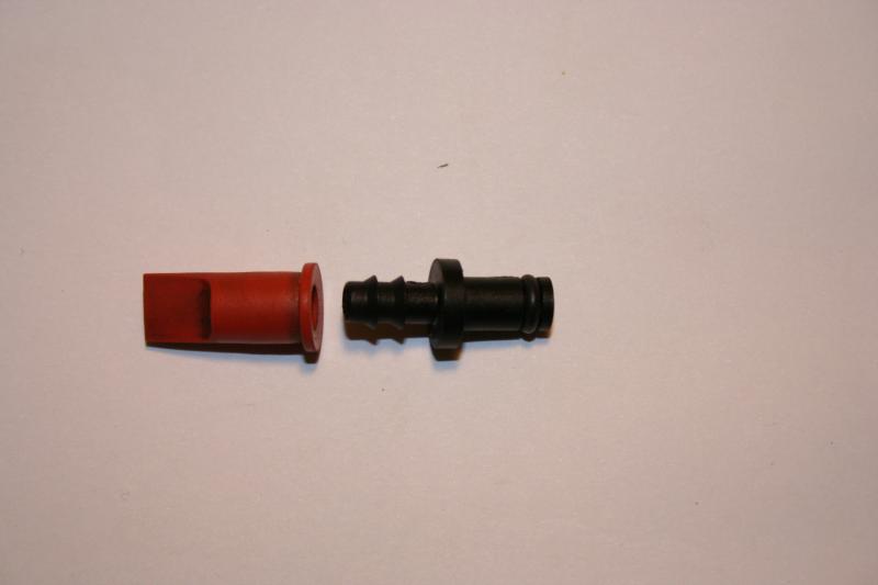

DanoDEF píše:
PavelU píše:Tak co Dano, nějaký pokrok ve výzkumu... :?: :mrgreen:
Nikde jsem tu gumičku zvlášť nenašel, zřejmě nepůjde objednat jako náhradní díl... :Ja blb:
Příspěvky: 5134
Re: TD5 problem zo startovanim. !!! nove od strany 4.
#91 Příspěvek od DanoDEF » 24 led 2014 09:46
PavelU píše:Nikde jsem tu gumičku zvlášť nenašel, zřejmě nepůjde objednat jako náhradní díl... :Ja blb:
Tak potom je VUB503950 uplne na prd lebo bez tej gumicky je to holy kus plastu.

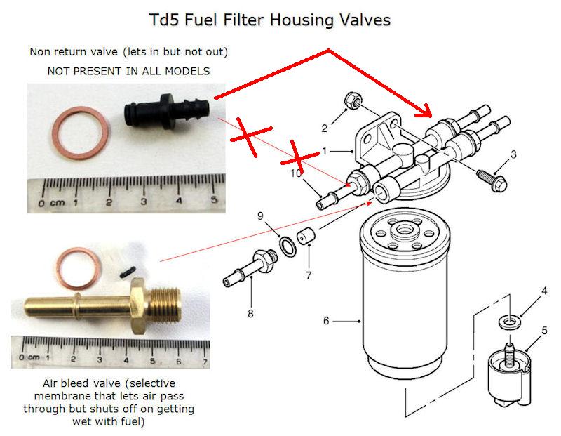

DanoDEF píše:
... ale zas som sa docital, ze ten spätny ventil nie je podstatny lebo nedavali ho vsade... proste su auta, ktore ho nemaju.
Tu je asi nieco podobne http://www.landyzone.co.uk/lz/f50/td5-f ... 61412.html
Len ten "googel" :Ja blb:

Mě tak napadlo - nemáš tam někde celej druhej držák filtru? Rychlá výměna, s novým filtrem a hned by se vidělo, jestli jo nebo ne.

Nové kompletní držáky filtru tam tu gumový ventil mají. Dávaly se tam z důvodu častých závad zavzdušnování palivového systému.
Párkrát mě pomohlo namontovat na nestartující auto nový kompletní držák s ventilkem a auto startovalo hned normálně....
Jestli Dano máš tu gumovou chlopeň poškozenou tak to může být ono.
