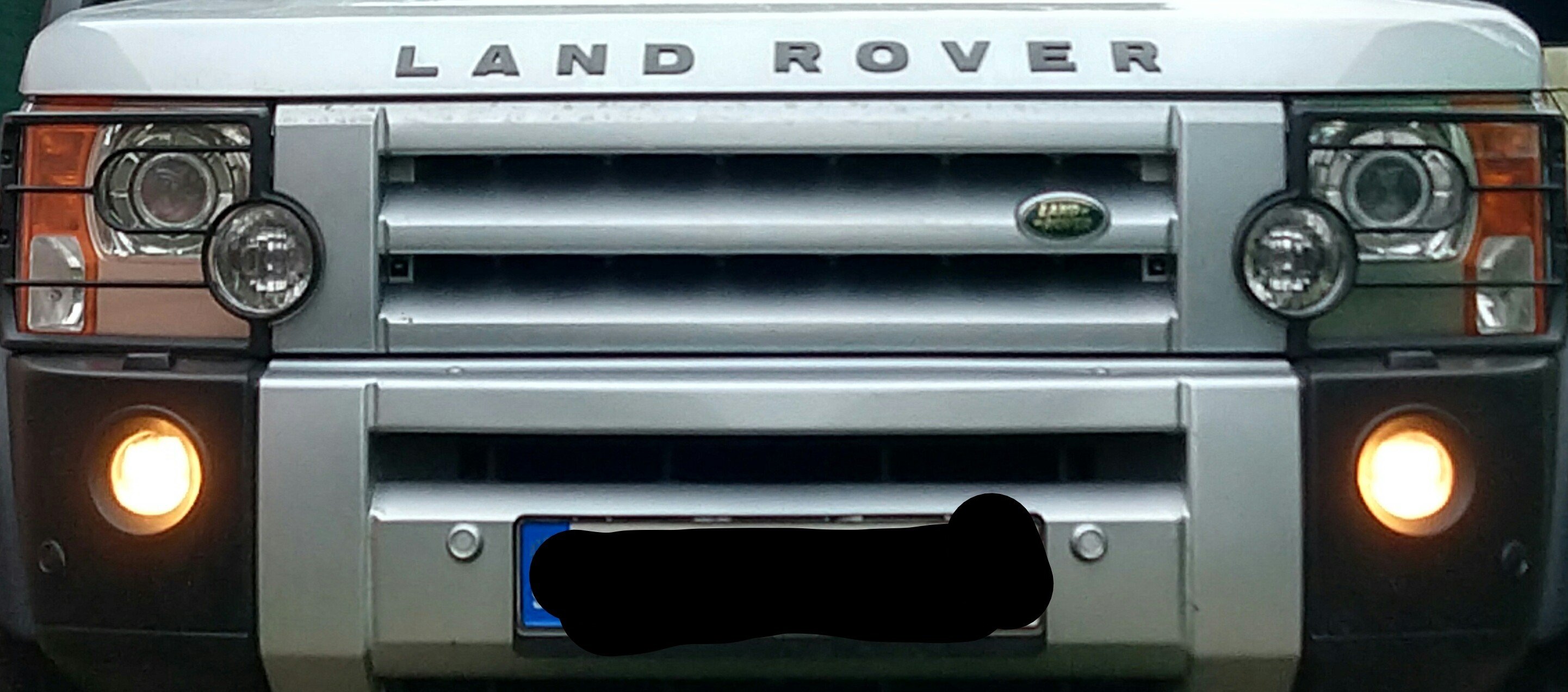

Tak ja zase posielam az ked tu je ta tema zase
. Pouzil som modul ako na D2, akurat ze nesvietia dialkove ale iba hmlovky. Vypina sa to ked zasvietia parkovacky. Modul 20 euro, praca hodina. Vsetko je v motorovom priestore a nie je to vidiet, teda iba napajanie v priestore poistiek.
Re: Denní svícení
Halo, halo!!! Ještě je tam někdo? Rád bych navázal spojení. Pořád řeším denní svícení. Díky.libovka píše: 27 čer 2010 17:20 Jak máte vyřešené denní svícení?
Jelikož mám na DII FL xenony a přes den je mi jich líto,tak jsem řešil tuto otázku.LED světla jsem tam nechtěl bastlit.Líbilo se mi US denní svícení,kde svítí dálková světla na 35%(viz.BMW,AUDI).Dokonce jsem viděl v nějakém filmu RR který právě takhle svítil.
Takže jsem tuto otázku dnes dořešil.Sehnal jsem DRL modul který po zapnutí klíčku umí ta světla rozsvítit na 35% a nainstaloval ho.Efekt je parádní a hlavně nesvítí zbytečně věci které ve dne svítit nepotřebujou.![]()
Pokud by byl zájem můžu to namontovat.Cena by byla asi 2300kč sakum prdum. Práce je to tak na hodinu takže to udělám na počkání.Nikde se nic nevrtá a netahá se zbytečně mraky drátů.Modul se dá pod volant takže je v suchu a teple.![]()
