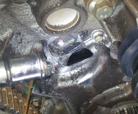

AHojte rýchla otázka... je toho strasne vela a nenasiel som tuto informaciu.
Olejové čerpadlo na 2,7tdv6, jeho hlavna chyba je slabý hlikový úchyt španováka rozvodov alebo chyba samotného čerpadla ako samotného.? Čo je hlavná vada prečo ho veľa krát menia?
Budem mať teraz komplet odstrojenú D3ku tak či to preventtívne urobit alebo to skontorlovat či je tlak oleja OK alebo nieco ine.
Ďakujem za odpved

od eliott
Jen nálitek

od PEPO
matozv píše: 02 bře 2020 10:05 AHojte rýchla otázka... je toho strasne vela a nenasiel som tuto informaciu.
Ďakujem za odpved
Tu máš rozdiely..

od matozv
A lame sa to tak z nicoho nic? Da sa to predvidat? Ak bude rozvod rozobraty oplati sa to urobit?

Napsal: 02 bře 2020 15:39
od xxx
rozvody děláš co cca 150tis. km a dát motoru novou olejovou pumpu je asi to nejlepší, co můžeš udělat.
krom toho, pokud tam máš ještě tu původní nevyztuženou, můžeš skončit s dírou

od Kokesek
Premyslet nad tim nechat pumpu generaci 1, je jistota delat rozvody znova vcetne hlav.
