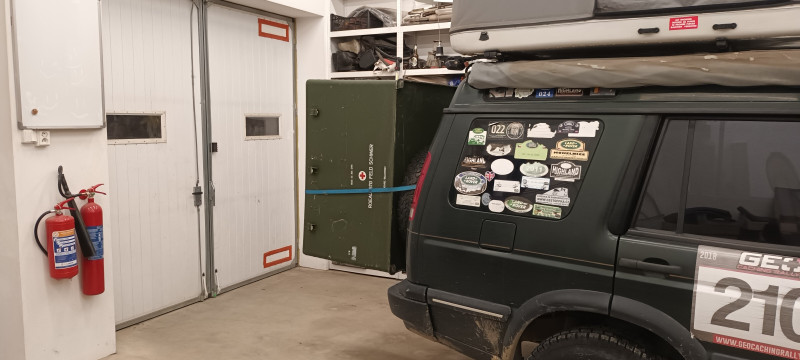

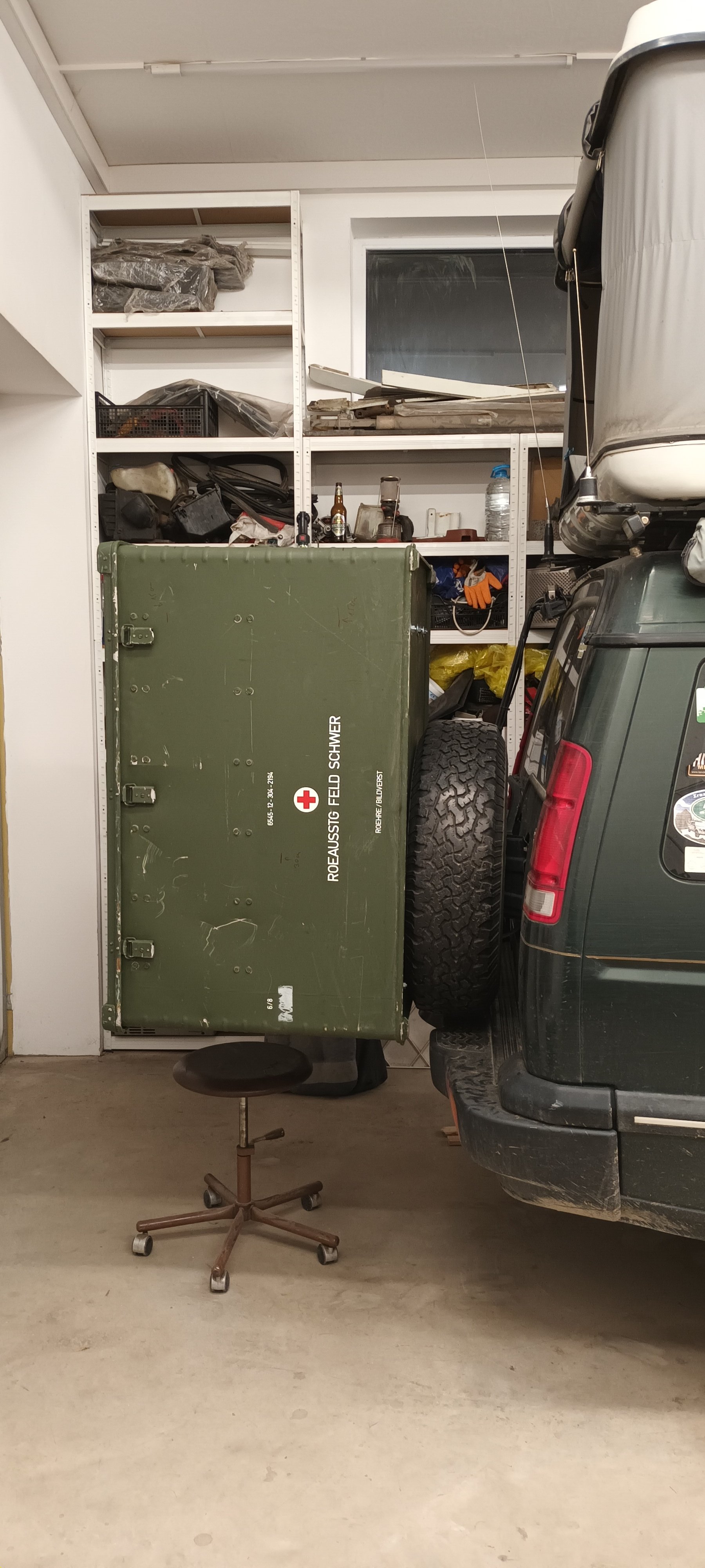

Po podzimním úklidu pomalu začínám práce na dlouhé zimní večery. V D2 se nám nedostává místa, tak bude na rezervě místo kanystru na vodu bedna. Proběhla zkouška, jak to bude vypadat. Výsledek se dostavil. Teď už jenom vymyslet detaily, co s tím.

Bednu na tažné jsem také zvažoval, ale znamená to ji pokaždé oddělávat, když chci otevřít kufr. A hlavně nechci, aby to bylo pod úrovní zadního nárazníku.
Co se týče vlhka a bláta tam nahoře - nahoře není bláto, ale vlhkosti a vibrací si to užije celkem dost - přes startem i během něj. Jediné to bláto tam asi nebude, to je pravda. Hlavně to tam ale musí vydržet dlouho a nejde to jednoduše opravit. Když z raketoplánu chytali rukama družici, tak už stejně byla zmrzlá, takže to ve výsledku nepomohlo. Na druhou stranu, z pozemního dvojčete mi časem doputovali některé díly na stůl. Provedené to bylo hodně klasicky a hezky. Tím že je tam vakuum, tak se začínají dít jiné zajímavé věci - obvody a součástky začínají fungovat jako elektronky, takže i s malým vysokofrekvenčním výkonem si to umí v konektorech vyvolat proud podobně, jako to funguje v elektronkách. Akorát tady to není žádoucí.

Bedna je na autě v definitivním rozměru. Ptoblém kam s ním je asi vyřešen, židličky budou v suchu.
Teď už jenom rozebrat, zahladit hrany, spoje prolepit mamutem a po jeho vytvrdnutí zanýtovat díry místo šroubků.

Dát rezervu až na bednu nejde - rezerva má přes 30 kg, to by neunesla ani bedna ani dveře, kvůli velké páce. To samé dát rezervu do bedny - protože ke stanu na střeše nevozíme žebřík, ale používáme žebřík na zadních dveřích, tak to znamená, si na rezervu běžně stoupnout, protože žebřík není uprostřed dveří. A to už by s rezervou v bedně nešlo, protože pokud bych si na bednu stoupnul, tak mě určitě neunese.

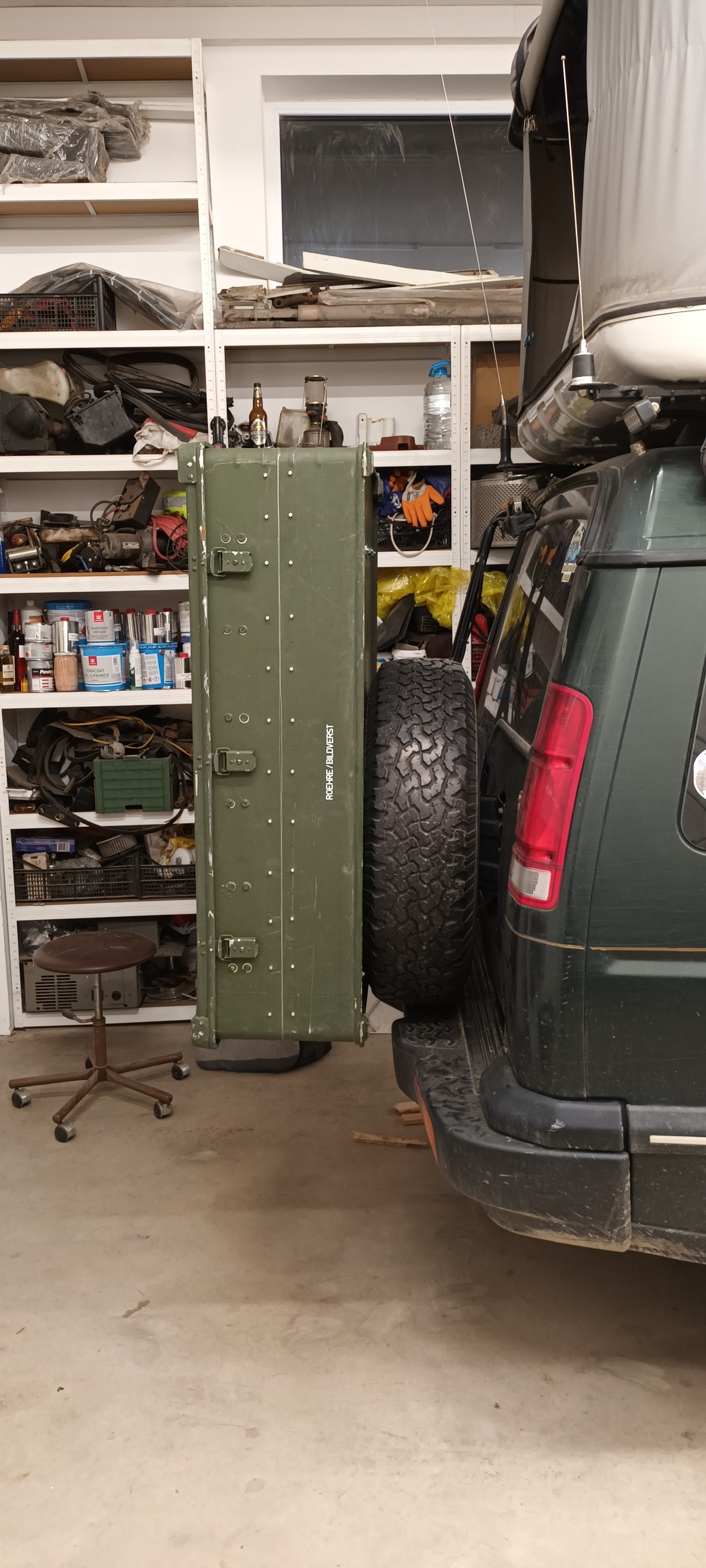

Dano má pravdu - bednu jsem přeříznul a snížil, protože se mi nepodařilo za rozumné peníze (tahle nová bedna stojí cca 1500 Euro
) placatější bednu sehnat. Zatím je to jenom sešroubované, ale spoj půjde podmázout mamutem, aby to bylo vodotěsné a šrouby nahradit nýty. Už studuju, jak velké nýty, a jak je nýtovat - vypadá to na použití pneumatického kladiva.
Na dveře půjdou doplnit panty, aby se daly odklopit do boku. A zevnitř na nich bude jednak malý plastový stoleček, a dále 4 extra nohy, aby se celé dveře daly použít jako větší stoleček.
Druhá bedna se bude řešit na D2 s hadrovým stanem - půjde před stan dopředu. Takže ji bude potřeba také snížit. Když už se to bude dělat podruhé, tak to půjde skoro samo.
Zvenku na bednu půjdou nějaké reflexní nálepky, držák na couvací kameru a nějaké couvací světlo a držák na kohoutek s vodou.
Než jsem pořídil bednu, tak jsem zkoušel kempovou židličku nacpat do plastové kanalizační trubky, a bohužel do 200mm trubky jsem se nevešel. A i kdyby ano, tak bych ty trubky potřeboval 4, což by nebylo o moc menší, než je tahle bedna.
Uvidím, jestli někdy nahodím i zadní pevnostní nárazník, že bych k němu stvořil o držák rezervy, který by zároveň držel bednu. Zatím nárazník leží na půdě, protože je to dalších 30kg železa, které nutně nepotřebuji.
