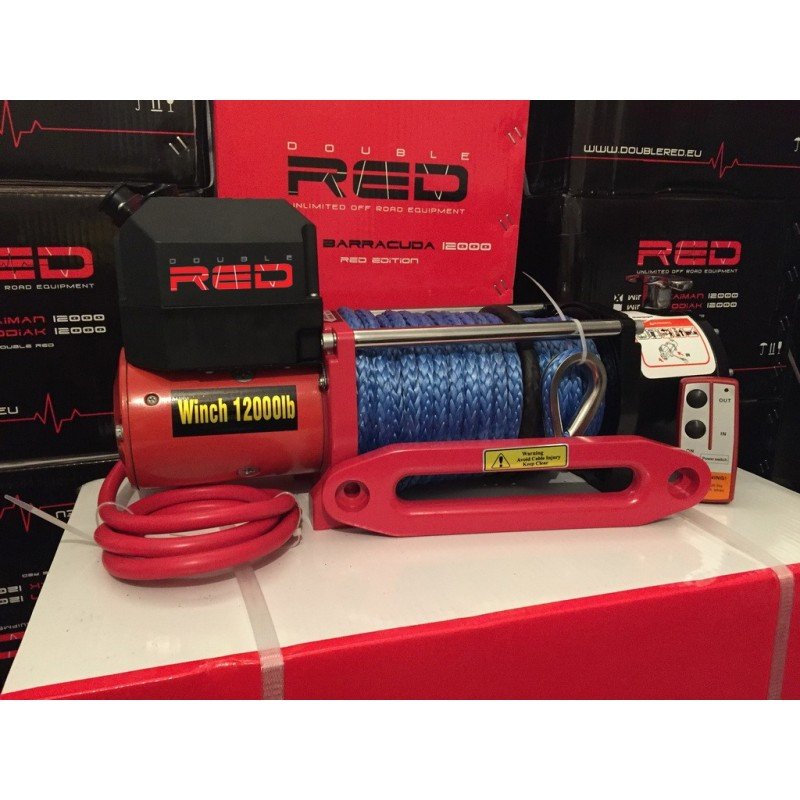

Ja by som radsej odporucil RED BARACUDA nad mieru spokojny mame ich 2 kusy.
Baracuda za 6 rokov ani jeden problem
C.B.One 4 kusy +1kus predator cca do 2 rokov kaput.
- Přílohy
- elektricky-navijak-baracuda-hd-12000-so-syntetickym-lanom.jpg (98.77 KiB) Zobrazeno 11756 x

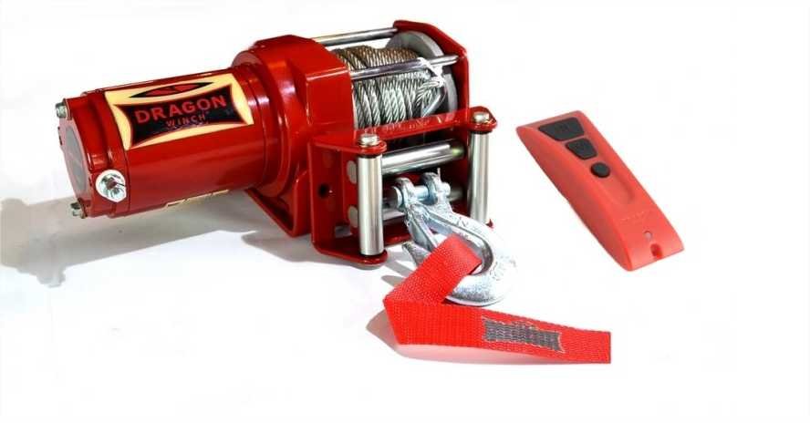

O pár strán späť tiež niekto zhánal recenziu na Dragona a vraj nebrať....
Ja to nemám na občasné použitie..
Dajme tomu že 30-40x ročne ..Ale zasa len tých 5-6 metrov.....
Ako docela dobré recenzie som zistil na RHINO 4500LBS..
Len u nás ho zatial neviem nikde dopátrať...A ked som aj našiel na amazone- tak zasialjú len po nemecku alebo potom je ešte v UK..Ale nejaké papierovačky ohladne cla a dph- to nie je moja parketa
Ešte dajme tomu z Amazonu ok..Objednám,zaplatím a dorazí to na adresu.....
- DjALF
- Příspěvky: 1812
- auto: Toyota LC 100
Re: Navijáky
Dragona máme na autě a zatím vše cajk,ale bylo to spíše jako velikostně co by jsi potřeboval. Značek je spousta. Ale hlavně v tom videu je docela hezké uchycení.
" pro inspiraci"
" pro inspiraci"

Tyhle male "ctyrkolkove" ale neumi samy odvijet, ne?
