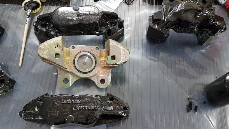

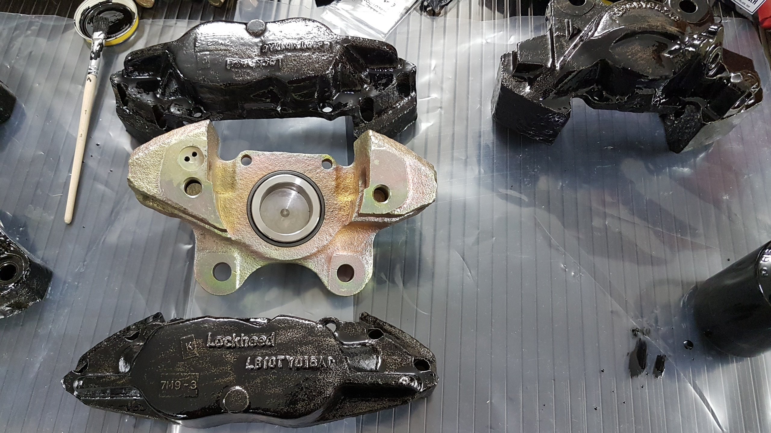

mr-tomas
Příspěvky: 2532
auto: Def 110 300Tdi
Bydliště: Praha 10
Re: Rychlo dotazy
#773 Příspěvek od mr-tomas » 06 úno 2021 23:14
Když jsem brzdiče repasoval, tak jsem dával nerezové pístky zde od někoho z fora. Brzdiče bejvají dost vyrezlý, chce to pořádně vyčistit a přehonovat, pístky máznout spec. vazelínou a pak tam jdou. A to jsem to ještě předtím nechal pozinkovat.
