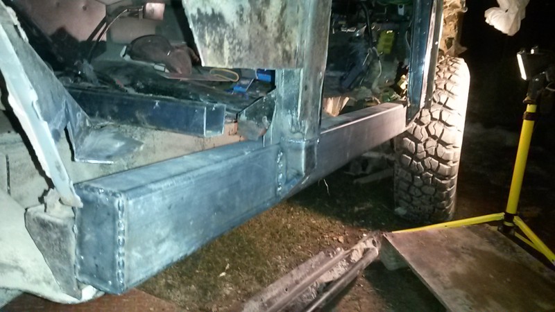

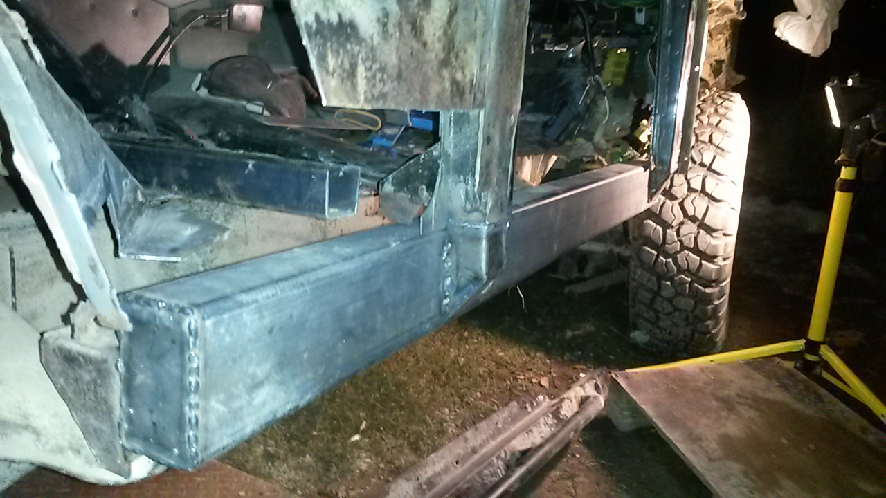

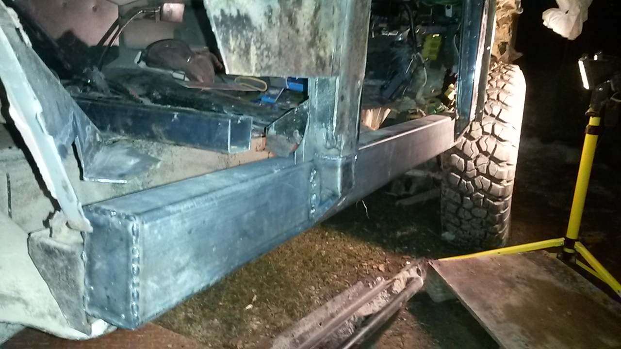

dnesny den - stlpiky a novy prah s uchytmy :sleep

no len vyska uchytov na prahoch moc nesedi podla povodnych takze som to nezameral spravne :?

#750 Příspěvek od gibson » 22 led 2015 10:22
no v zadu mi to vyslo az o 2cm nizsie :hmm:

#751 Příspěvek od Hubert » 22 led 2015 10:30
Nevím jak prahy, ale ten plastový práh je cca 2 cm prohnutý.

#752 Příspěvek od kubas » 22 led 2015 10:35
vzadu to nevadí nemas tam dveře :-) ale bacha vepředu at to nemáš moc vysoko a zavřes dveře aby ti jako nenaražely me to na jedný strane padlo dolu a musel sem tam varit asi o centimetr vyssí elko na který se nasadí tesnení

#753 Příspěvek od Mirko » 22 led 2015 10:53
Když jsme to dělali, tak jsme umístili nové prahy (taky jekl), pak nasadili dveře, nahodili plastove kryty, zkoumali, zda vše pasuje, v případě, že ano, ty nové prahy heftly na několik místech a pak vše zas sundali a zavařili na hotovo. Chvíli to sice zabere, ale lepší než pak muset řezat.

#754 Příspěvek od gibson » 22 led 2015 11:36
meral som si to posla druhej strany aby to bolo aspon priblizne (kedze aj tam to uz nieje v povodnom stave)
dnes skusim nasadit dvere ako to sedi no uchyt na silentbloky sasov mi podla merani ostatnych nesadol vobec - musel som vyhodit jeden puk :roll:
a s tym ze budem musiet prisposobovat naslapy uz som sa asi zmieril :Ja blb:
