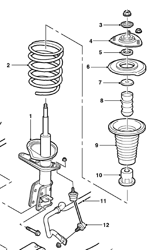

chlapi mam dotaz,nekteri uz maji zkusenosti s demontazi tlumicu pro zvednuti free,ja ho nechci zvednout ,ale vypada to ze mi odeslo horni ulozeni na pred. tlumicich,musi se demontovat celej tlumic?pripadne jak postupovat,budu muset mit pripravek na stahnuti pruzin?pripadne kde sehnat za rozumny peniz to ulozeni .dik

Co Ti to dělá? Že si myslíš, že odešlo to horní uložení.Tam toho dohromady nic moc není a nemá na tom co odejít, viz. výkres. Já měnil všechny tlumiče, taky jsem uvažoval, že koupím ty horní ložiska, ale jsou rozebiratelné daj se vyčistit, namazat a pak je tam jen ta horní miska s těmi 3 šrouby. Jinak na rozebrání potřebuješ stahovák, na stažení pružin.

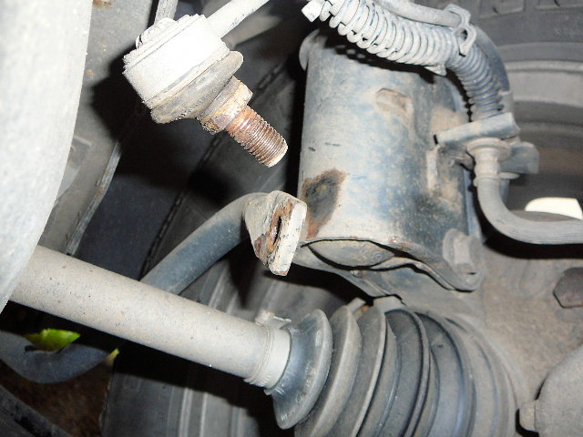

no kdyz sem free koupil tak melo sjetou p. predni gumu pac manik nestacil vymenit lozisko co bylo v pr...,vymenil sem lozisko,a zjistil ze sou uz i kulovy cepy v pr...,tak sem je vymenil + silenbloky na stabbilizacni tyci,silenbloky v ramenach se nehnou,jinak pri prejizdeni nerovnosti to klepe :?: tak uz zbyvaji ty ulozeni tlumicu nebo silenbloky na motoru

A ty stabilizační tyčky s kloubama??č.12??jsou ok??o těch nepíšeš .

ty sem taky zkousel vule cca 0,5mm,podle toho klepani bych to videl na vetsi vuli

Tak pozor na to!!!! - mne to klepalo jak hovado a to tam nebola skoro vobec znatelná vôla. po výmene neklepoce už nič

No mě to taky někde klepe,ale zatím to neřeším,Safraporte se mě zdá tu někde psal, že ty tyčky vyhodil a má klid. Nezdá se mi, že by to mělo být v tom horním uložení, celé je to napružené velkou silou přes tu pružinu, tak jedině snad jen povolené ty 3 šrouby,ale to je taky málo pravděpodobné.No zkus a dej vědět.Ahoj

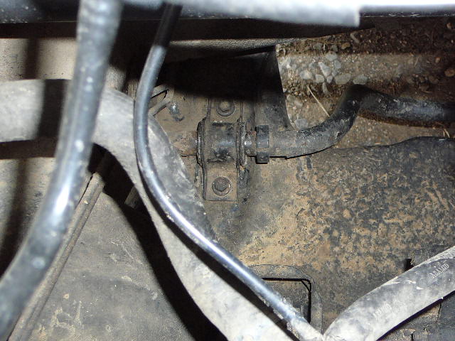

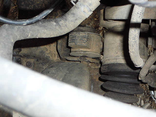

no tak jsem se sel na to mrknout a zjistil sem ze stabilizacni tyc mi zrejme chyta o lev. pred tlumic,pravej se nedotyka,jak je to mozny :?: davam foto pro lepsi vysvetleni,du to projet a uvidim,podotykam ze stabilizacni torzni tyci sem silenbloky menil

To je jednoduchý. buď jsi tam dal špatný silentbloky ( jsou dvě velikosti podle roku výroby - průměr tuším 21mm nebo 22mm ) a nebo jsi to blbě namontoval. Nedal jsi stabilizační tyč přesně doprostřed.
Jo a ty stabilizační tyčky bych vyměnil taky jestli jsi to ještě neudělal. Ta vůle co píšeš to už je fakt hodně a určitě ti budou taky klepat.

jj,ta stabilizacni tyc mi pripada ze je sibnuta bokem ale daval sem to podle predesleho umistneni,ale to tam byly silenbloky v prde..,kdyz ji skusim vycentrovat tak to drzi ty silenbloky aby se nehla do strany :?:

řekl bych, že na té druhé fotce je docela pěkně vydět, že je posunutá o cca cenťák doprava.

kdyz ji posunu zustane uz tak,aby se nehnula nazpet :?:

Měla by :D
To záleží na tom jestli sis náhodou nekoupil na menší tyč větší silentbloky. Jak jsem už psal jsou dva druhy podle roku výroby a liší se průměrově o jeden milimetr.
Myslím že do roku 2000 měly průměr 20mm a od roku 2000 už 21mm. Zkus si to vyhledat na netu v náhradních dílech.
