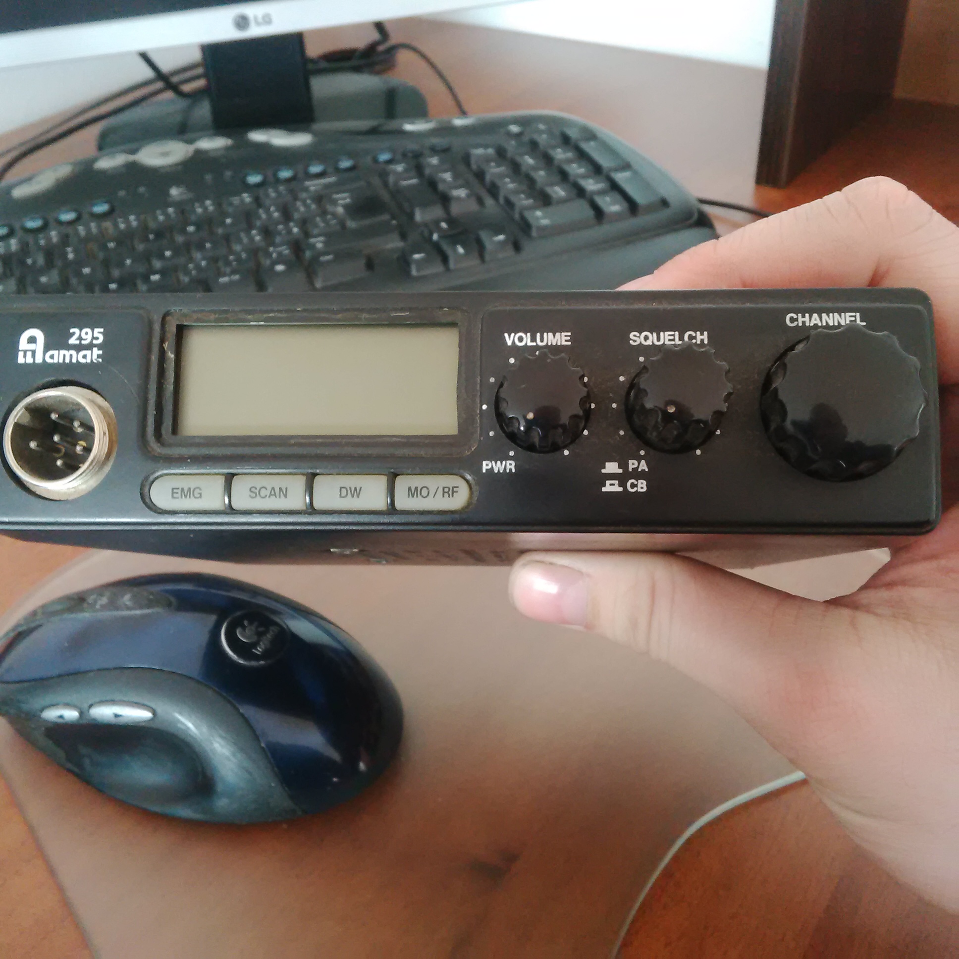

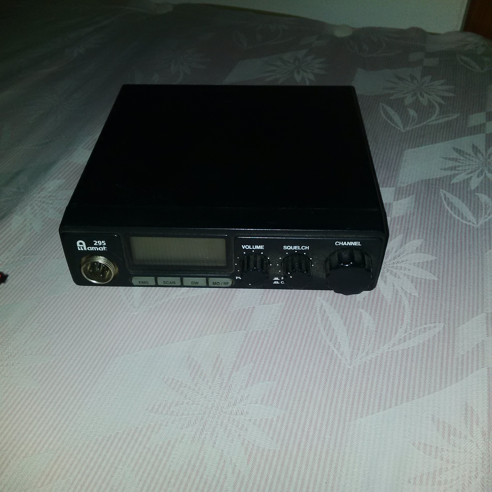

Re: CB rada
mám CB vysílačku Alamat 295, jednu jsem prodal kamarádovi, jemu nefunguje, že prý má akorát AM a né FM, já se v tom nevyznám. JE to pravda? Druhou sem si chtel namontovat do range.

Re: CB rada
Teraz som si montoval 296 a tam sa to prepina tlacitkom

Re: CB rada
Moc se mi nezdá, že by se dělalo CB jenom s AM. Jedině, že by to bylo původně polské rádio - ti mají tuším povolné pouze AM. A to se dá upravit uvnitř rádia - většinou je tam možnost konfigurace. Ono při výrobě se osadí vše, ale povolí se jenom to co je potřeba.

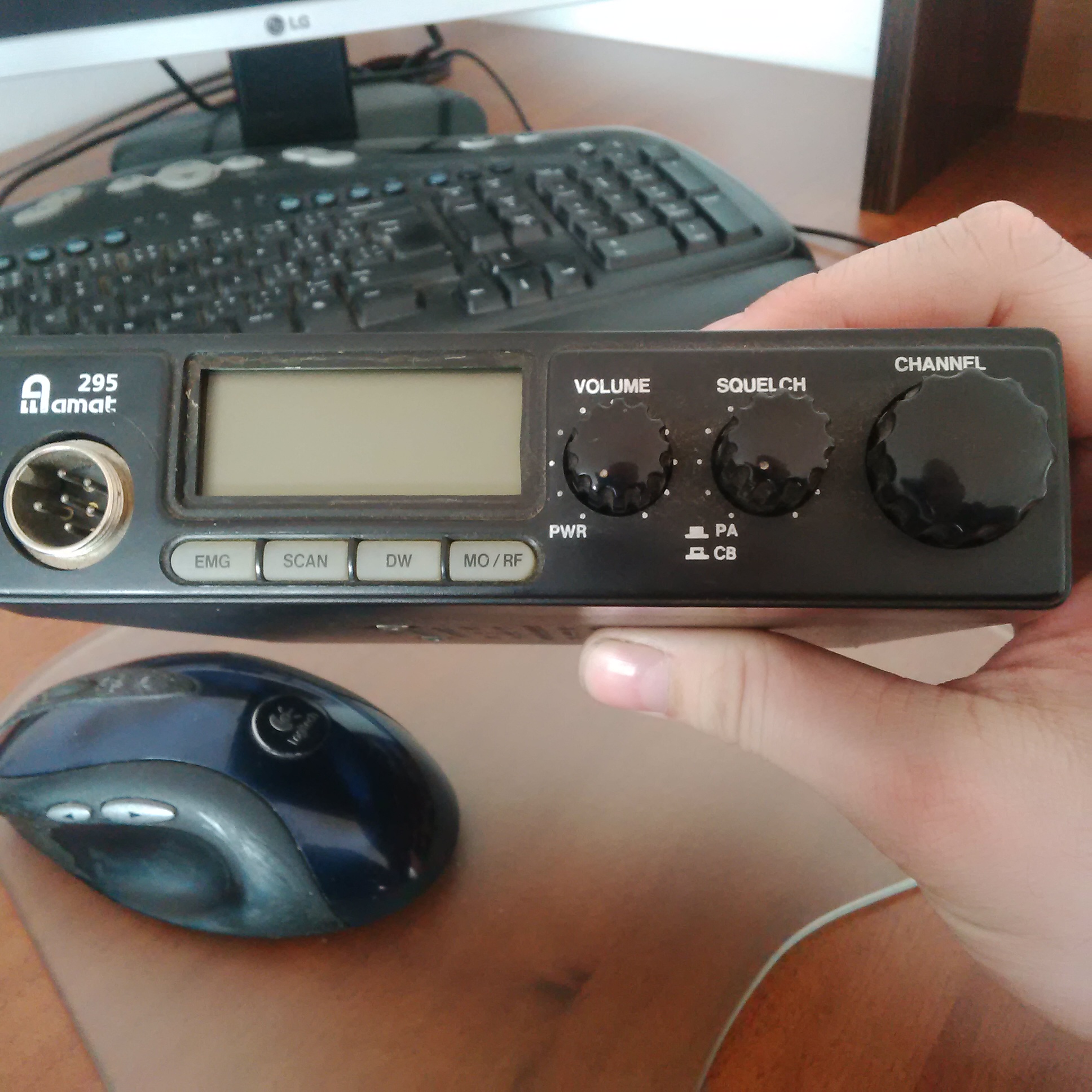

Re: CB rada
jeste jedna foto te vysilacky,
kolecko squelch jde povytahnout, treba na to neprisel, ja to ted nemam jak vyzkouset, neni to ono?

Re: CB rada
Vysouvaci squelch prepina mezi CB a Public Announce (PA), tedy megafonem pripojenym do konektoru na zadni strane. Mel jsem vzhledove totoznou vysilacku YOSAN YC-2204, tam se na prepinani AM/FM pouzivalo tlacitko uplne nalevo - tam, kde mas EMG. Podle cbradio.nl by ta tva mela byt jen FM: http://www.cbradio.nl/allamat/allamat_295_old.htm

Re: CB rada
no a co se teda bezne pouziva tady u nas AM nebo FM?
respektive vyhody, nevyhody atd ja se v tom vubec nevyznam

Re: CB rada
Jednoduše - u nás jenom FM, ani si nejsem jistej, jak je to s aktuálním povolením, jestli AM umožňuje. Každopádně se nepoužívá.
AM moc výhod nemá, nevýhodou je větší citlivost na rušení třeba od zapalování. Jediné řešení je to vyzkoušet.

Re: CB rada
Miky tahle verze s tlačítkem EMG by opravdu měla být pouze FM. Je ale je možné, že už jí někdo upravil, a pokud ano tak případně jak. Některé série to umožňovali, ale pro možnost používání AM záleželo na vnitřním osazení součástkami. Uvnitř stanice jsou 4 pájecí plošky a jejich propojováním (tuším že nějakým menším odporem) se měnila konfiguraci stanice. Poláci používají tzv. půlky (kanály jsou frekvenčně mezi standardními CB kanály) a 295 je také v jedné z konfigurací umí, což by někdo mohl považovat za AM. Podle čeho soudí, že používá AM modulaci? Nejede v půlkách nebo není frekvenčně ujetá? Chtělo by to lépe popsat příznaky. Kdyžtak někdy přes den brnkni.
