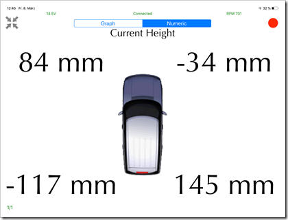

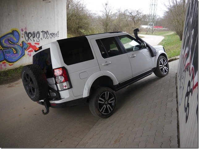

#732 Příspěvek od HST » 14 bře 2019 21:40
Diky vsem, nova D4 jiz neni potreba.
Vsechno je v cajku! Otestovano na 2 novych D ctyrkach + jsem nasel jednoho Anglicana, ktery ode me ma XLifter v nove D4 uz pul roku, bez jedineho problemu.
Nemci - jsou superdukladni a nechteji nic prodavat bez 100% jistoty - vzali dve nove D4 a pul dne testovali vsechny mozne extremy a merili to s pomoci DII toolu.
Porovnavali XLifter s Anitasem.
A hadejte co. Anitas ma v extremech problemy a to i na starsich D4kach, prestreluje a shazuje perovani do zlutych chyb. Maji blbe udelane limitace.
XLifter - perfekt. Ani jeden problem. Mam z toho podrobny pdfkovy report.
Plus se asi zjistilo, ze konkurence neumi zarizeni uspavat, takze zere neustale 80miliamperu, coz vysava baterku. Ale nemam overeno jestli se to tyka i novych modelu, je to info z webu, abych byl fer.
XLifter ve spanku zere 0.5 mA.
Takze GOOD! :)
Jinak makam na nove verzi manualu a vsem okolo certifikaci. Pristi tyden jdeme na zkusebnu :)
