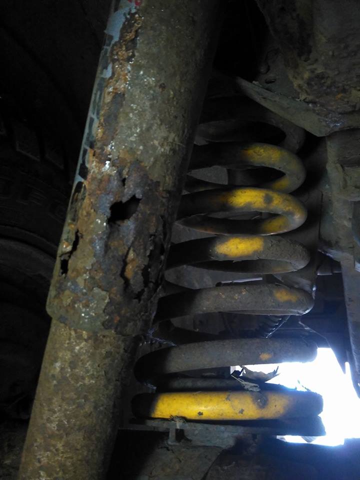

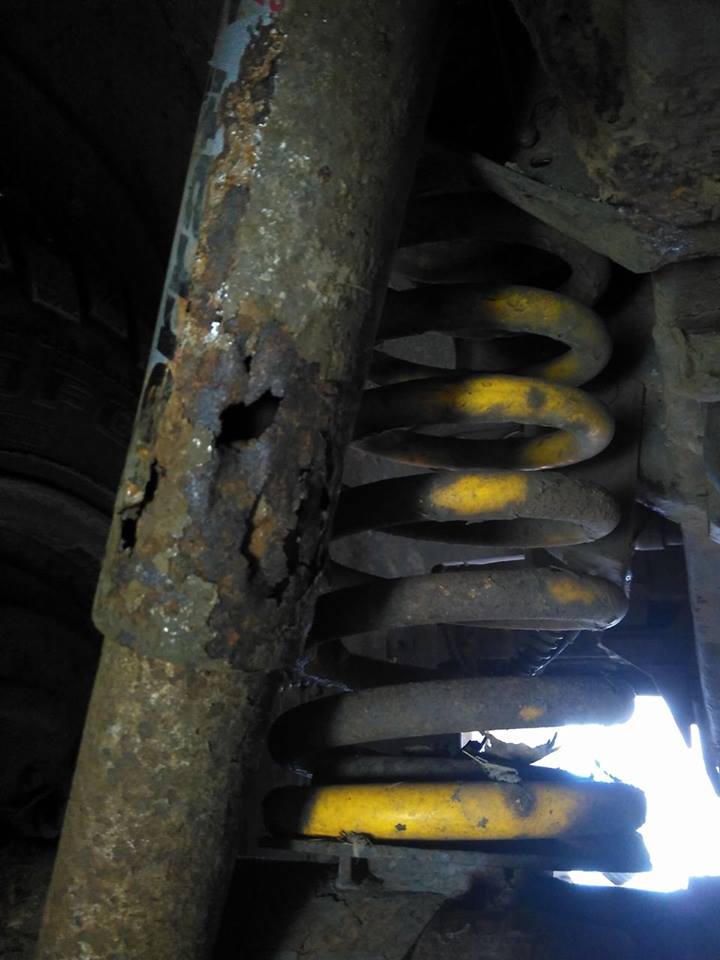

Re: Zvýšení Disco II
#726 Příspěvek od masar » 31 bře 2017 21:09
Přidal bych pro info a zároveň jako varování, takhe vypadají tlumiče Terrafirma přesně po 3 letech. Sháním teď adekvtání náhradu, kdyby měl někdo tip na auto s 2" liftem a zatížením cca 100 - 150 kg
Land Rover Discovery 2 Td5
#727 Příspěvek od visby » 31 bře 2017 21:15
masar píše: 31 bře 2017 21:09 Přidal bych pro info a zároveň jako varování, takhe vypadají tlumiče Terrafirma přesně po 3 letech. Sháním teď adekvtání náhradu, kdyby měl někdo tip na auto s 2" liftem a zatížením cca 100 - 150 kg
to je masaker! kukni tie cellulary od shitpart...

Z těch levnějších liftových nejsou špatné Britpart Super Gaz ...
Terrafirma All Terrain, tak ty už po neustálých stížnostech od zákazníků (ulomené oka, vytečené a rezavé po jedné zimě) nemontujem.
Příspěvky: 15268
#730 Příspěvek od MadTom » 01 dub 2017 17:27
Tak nevím, jestli se ty TF tak pokazily, ale měl jsem je na autě 4 roky a byly jenom lehce orezlé. Měnil jsem je za HPčka protože naložené, nebo spíš přeložené auto nezvládali, hlavně na zadní nápravě. Slušně fungovaly tak 10 000km, což je u mě zhruba rok, pak už bylo poznat, že to není ono. A následně i jeden přední v Albánii vytekl.

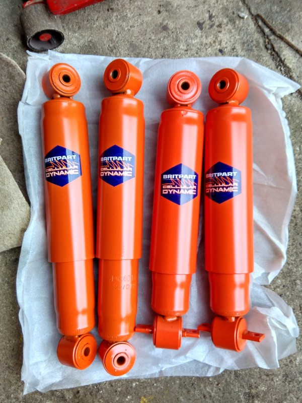

#735 Příspěvek od masar » 09 kvě 2017 16:29
Tak tlumiče objednány z Paddocku byly za týden u mě a už jsou na autě, přední i zadní přímo pro D2 :yes

vladob8
Příspěvky: 817
tel.: +421905582959
auto: D2 Td5
#736 Příspěvek od vladob8 » 10 kvě 2017 16:16
Tie su ale bez liftu, či?
