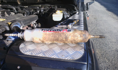

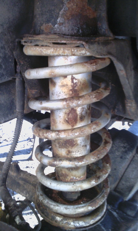

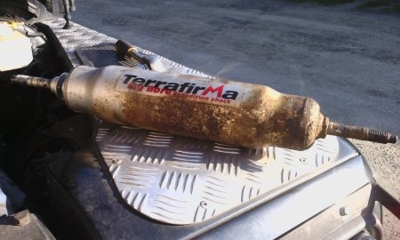

Kvalitní povrchová úprava
- Přílohy
- 1445878283145.jpg (73.09 KiB) Zobrazeno 11039 x
- imageedit_2_3332297392.jpg (58.74 KiB) Zobrazeno 11039 x
- imageedit_2_6155801884.jpg (90.43 KiB) Zobrazeno 11039 x

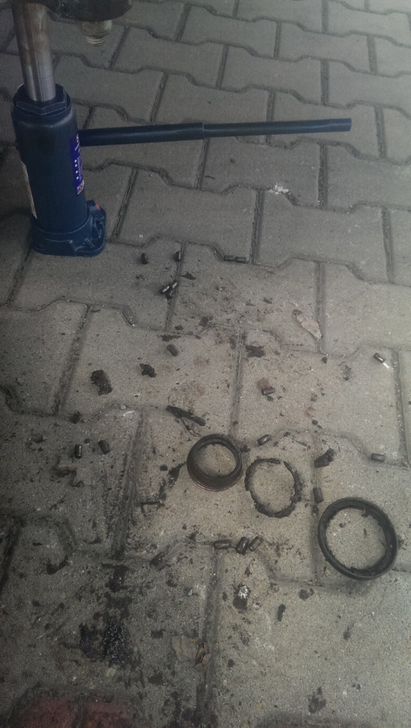

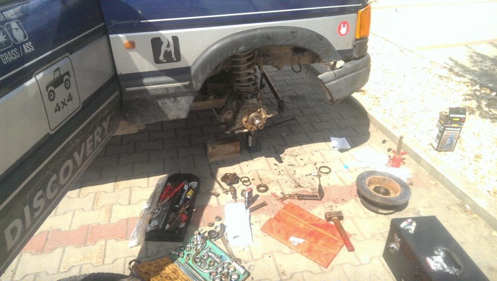

Včera jsme vyrazili z Prahy do Košic a u Slavkova se mi začal linout divnej zvuk z pravého předního kola, paráda.
Tak jsem zastavil na pumpě, rozházel to a mezi tím jsem kolemjdoucím vysvětloval, že to není rozbité auto, ale anglické. Když jsem se konečně dostal dovnitř, zjistil jsem, že je povolené ložisko, dotáhl jsem ho a šťasten, že je to opraveno, jsem s mírnou obavou vyrazil zpět do Brna, že si v Hornbachu koupim seigrovku, která se rozsypala.
Cestou mi ale kolo opět začlo chroupat a tak když jsem zastavil na parkovišti u zmíněného hobby marketu a opět to celé rozebral, zjitil jsem, že vnitřní ložisko je úplně rozložené na prvočinitele. To bylo asi tak kolem 1245 SEČ. Začal jsem volat a shánět pomoc a mezi tím uklidňoval přítelkyni, že určitě dneska dojedem.
Zkoušel jsem LR anděly a každý se mi snažil poskytnout alespoň číslo na někoho kdo by mi dovezl novou sadu ložisek - tímto bych chtěl poděkovat všem, s kterýmy jsem mluvil.
Nakonec mi pomohli kluci z Kolína. Kamarád vyrazil z Prahy do Kolína pro ložiska a dovezl mi je až na to parkoviště. Když přijel, bylo asi pět hodin, začal jsem to skládat. Vše se povedlo dát dohromady, až na brzdovou trubku, která vlivem koroze praskla a my mohli vyrazit dál, bylo asi 19hodin a nás čekalo ještě asi 500km jen se třema brzdícíma kolama...
Když jsme dojeli v pořádku až do cíle, do vesnice poblíž Košic, bylo něco po půl druhé v noci a já doufal, že to snad byla jediná komplikace na dovolené....
Ještě jednou obrovský dík všem co se mi snažili pomoct a zvlášť Davidovi s Adamem z Kolína a Martinovi, který byl ochotný udělat si výlet až do Brna.

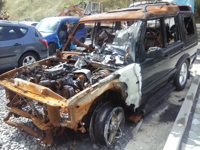

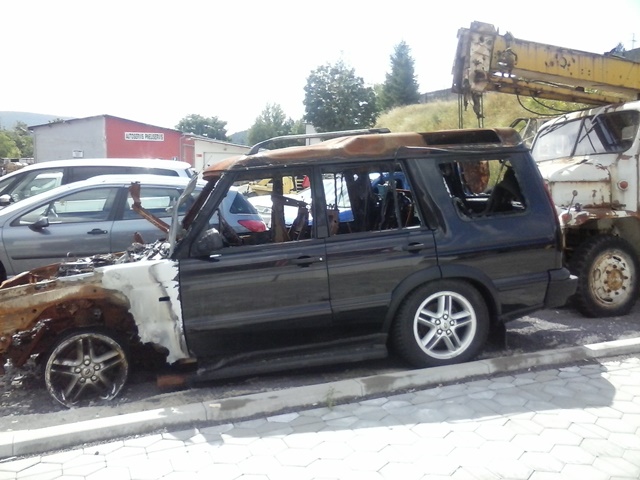

Na jar som stretol chlapika na umyvačke. Ja som bol v prvom boxe, on vedla. Sem tam nakukol ku mne do boxu. Bolo mi to čudne, no ked vyšiel von so svojim autom, stala tam krasna naleštena D2
Pochvalil moju D1, a trošku sme kecali, a bol nadšeny z toho auta.
Dnes som bol zase umyvat moju D1. Nedaleko je servis, a na parkovisku tam stalo toto torzo. Nebol som si isty, či je to ta krasna D2 ktoru som videl pred pol rokom, preto som sa išiel opytat chlapika v dielni, že čo je to za Land rover. Je to ona
Udajne mu začala kvapkat nafta na alternator a takto to skončilo. Škoda, že som ju neodfotil vtedy ked bola vyleštena. Bol to nadherny kus auta
- Přílohy
- CAM00393.jpg (114.29 KiB) Zobrazeno 9868 x
- CAM00394.jpg (162.97 KiB) Zobrazeno 9868 x

peklo...
Neco na dily bych vzal hned ale ne shorely...
Teprve s nakupem LR jsem zjistil, kolik veci na aute se vlastne muze pokazit...
Re: Zkurveny lendrouvry :-(
Tak to auto nezahořelo protože by nafta kapala na alternátoru. Nafta jen tak nezahoří potřebuje teplotu a vysoký tlak. Stříkající nafta na horké věci jen kouří.
