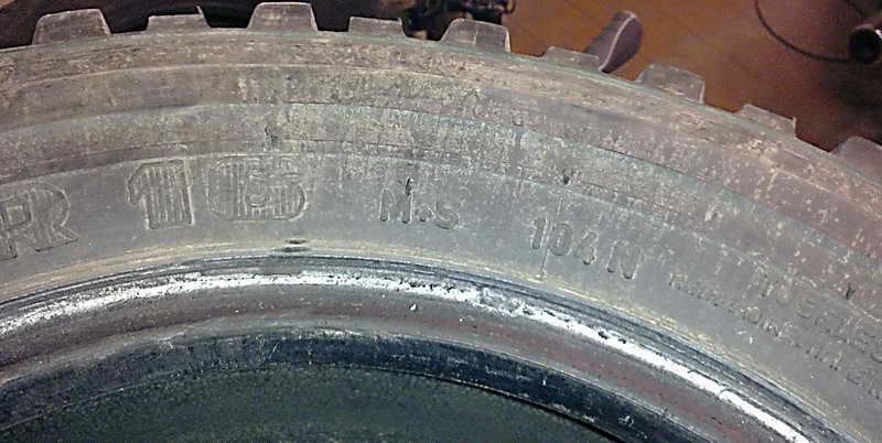

Tak jsem na to koukal a jsou to M+S 205x16, nic jinýho jsem na nich nenašel. Na fotce toho asi moc nevykoukáme....že? :mrgreen:

#686 Příspěvek od Allik » 14 lis 2011 22:04
no tak to sou ty 205, o kterych sem psal, ono se to lomeno 80 vypousti dost casto, ale nejsou do fullprofilovy radialky

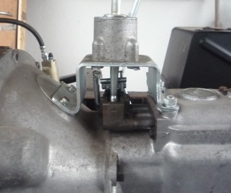

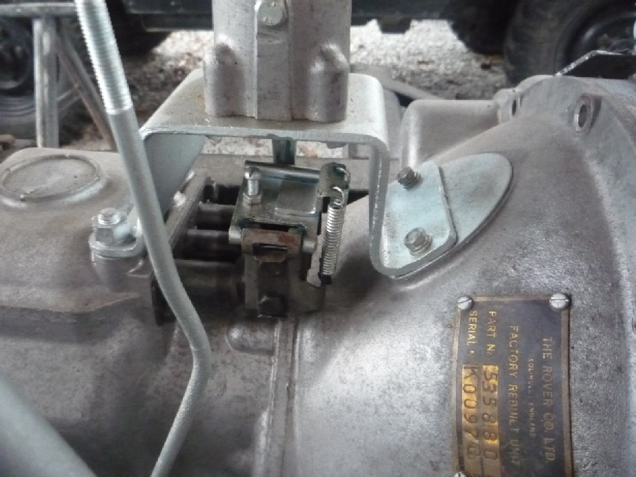

Tak jsem tu s dalsimi dotazy:
* vratila se mi prevodovka z rozborky / sborky: co si nepamatuji je, jestli radici paka ma pruzinu (ze se sama vraci do nejake stredove polohy, nebo ne. Jak jsem prevodovku ted zkousel, tak je ta paka vlastne navolno. To tak patri?
* oddechy prevodovky: nasel jsem 2 dirky shora a jednu na overdrivu. Je to vsechno? Premyslim o prodlouzeni nekam vys. Resili jste to nekdo?
Diky.

#688 Příspěvek od Land Jirka » 01 pro 2011 13:04
*jsou tam takové plíšky s pružinkou, které drží páku ve středu a hlavně dělají větší odpor doleva aby se omylem nezařadila zpátečka
*na odvětrávací plíšek můžeš navařit šroubení na hadičku a vyvést si ji někam výš

#689 Příspěvek od RostaO » 01 pro 2011 15:29
Jirko, diky.
Nemas prosimte nekde rozkresleni te radicky? Myslim, ze by mi to pomohlo... Ď!

#690 Příspěvek od Allik » 01 pro 2011 18:53
ty pruzinky aretujou pouze do polohy zpatecky, jinak radici paka nema zadnou aretaci krome treciho odporu a v neutralu muze mit pomerne velkou vuli, ktera zavisi i na opotrebeni hlinikoveho domku, do ktereho je tlacena pruzinou pres misku a dale cervikem ktery zapada do drazky v kouli a protivahou materialu od kloubu dolu

#691 Příspěvek od Land Jirka » 01 pro 2011 19:02
RostaO píše:Jirko, diky.
zítra ti to vyfotím
Allik píše:ty pruzinky aretujou pouze do polohy zpatecky, jinak radici paka nema zadnou aretaci krome treciho odporu
Viděl jsem ten stejnej plech se slabší pružinkou na SIII, kde sloužil k odporu řadičky na stranu 3 a 4 kvaltu.
Potom páka měla odpor doprava i doleva :wink:

#692 Příspěvek od Allik » 01 pro 2011 20:35
tak to je nejaky pekny tunning :sun, nemel sem s tim zkusenost ani u jedne z desitek serii, ktere jsem mel moznost ridit, ale mozna nejake pozdejsi civilni varianty to mohli mit - typu County STW apod.
z praxe se da rict, ze pokud to ulozeni neni vycochtany, perka na svem miste, tak paka temer drzi ve svisle poloze nebo, tam kde ji zanechas

#693 Příspěvek od mikihran » 01 pro 2011 21:13
No,a když to je vychechlaný a pružinky bůh ví kde,tak hledat jedničku je loterie :D ,po generálce u JardyU ve Zdicích,je to přesně tak jak popisuje Aleš.Takže neboj,máš to v pořádku" RostaO"

#694 Příspěvek od Land Jirka » 02 pro 2011 08:45
Rosťa tam myslím nemá ani tu klapku s pružinkou na zpátečku.
Takto to tam má být:
(141.63 KiB) Staženo 138 x

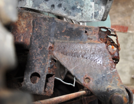

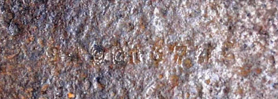

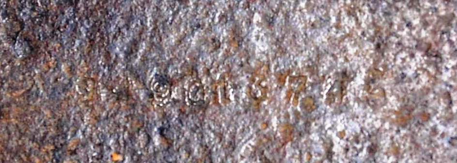

Neporadíte prosím náhodou někdo, kde bych mohl ověřit výrobní číslo Series 3 - Holanďana? Na rámu je vidět pouze fragment čísla a tomu, že podle holandské SPZky něco zjistíme, také moc nevěřím... Za případné postřehy díky. Auto se bude po renovaci přihlašovat na veteránské papíry a protože k autu nejsou žádné doklady, řeším to touto cestou. Na zbytku rámu jsme vyčetli číslo 94901374C. Je to reálné?
Díky Cyril
(88.62 KiB) Staženo 43 x
Naposledy upravil(a) cyril dne 06 pro 2011 12:56, celkem upraveno 1 x.

#696 Příspěvek od ssang » 06 pro 2011 12:54
To C na konci čísla mi z té fotky příjde spíš jako 5.

#697 Příspěvek od cyril » 06 pro 2011 13:00
ssang píše:To C na konci čísla mi z té fotky příjde spíš jako 5.
Díky. Takhle na fotce to vypadá fakt na 5! :shock: Na denním světle to asi trochu klame.

Toto říká Clifton:
949
Model: Land Rover, Series III
Body type: Station wagon
Wheel base: 109in
Engine: 6-cylinder
Model years: 1972-1979
Destination: Export, left-hand drive (LHD)
01374
Serial number
5
Design: Significantly modified, no further details known
k.

#699 Příspěvek od kryten » 06 pro 2011 13:33
Byl jsem rychlejší 8)
Káva po obědě vypita,tak já jdu zase dodělávat Pekelníka :mrgreen:
