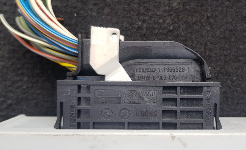

Pokud by se nekdo mel takhle trapit...doporucuji dve veci. Vzit telefon a s bleskem si vyfotit konektory. Poradne si prohlidnou "zacvakavace" konektoru na fotce. Pote jde udelat i po slepu.
Kdyz jsem prendaval Xlifter do D4, ani jsem tam nelezl hlavou a proste udelal "po citu" a hmatu dle fotek.
PS: na sundani deklu zadny fiigl nemam

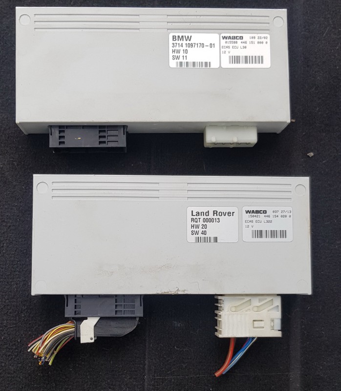

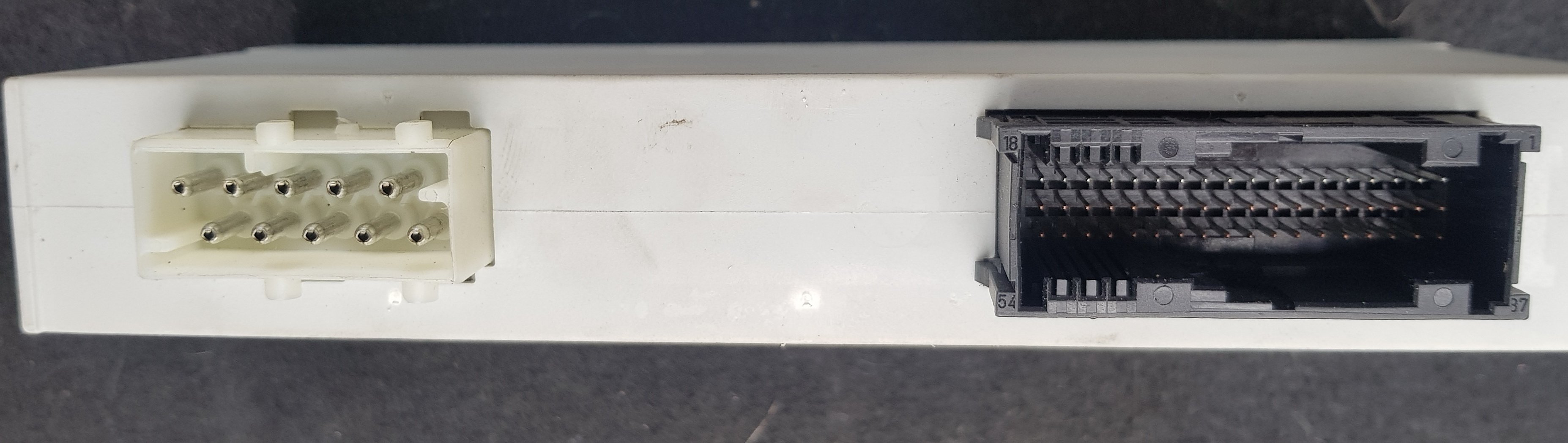

Tome, zatim "je to na listu" ale neumim rict kdy. Mam uz doma ridici jednotky. Maji uplne jine konektory, takze poshanet kabelaz, prislusne ji upravit, k tomu postavit novy kabelovy tester, k nemu napsat soft. Nove odladit SW v EAS jednotce - mirne jina kastle, budou i mirne jine drahy kol, nemluve o mirne jinem chovani ridici jednotkytom199 píše: 18 srp 2018 19:19 Jen se nenuceně zeptám, co meta L322?

Jen pro rozšíření obzoru: Není to jen o D3/4, ale i RRS a l322.
Před dvěma měsíci jsem koupil l322 V8 a předchozí majitel mi říkal, že je tam nějaká přidaná krabička k EASu. Pak jsem zkoumal jiné věci a nijak se tím nezabýval. Teď je auto u Eliotta (hlavním důvodem je klasicky u V8 Vanos), a já konečně prohrabal hromadu dokumentace, kterou jsem dostal s autem a přitom jsem našel anglický návod k obsluze systému označeného EASC od Gap Innovations. Mají stránky www.gap-diagnostic.com/products/eascontrol/, jiná zmínka o EASC je na rangerovers.net ( www.rangerovers.net/forum/41-gap-diagno ... -tool.html )- na Youtube není zmínka. Je verze pro 322 do 2005 a od 2005, pro RSS i D3 a D4. Novější verze EASC už se nezapojují do elektroinstalace, ale vloží se do OBD konektoru. Připojení původní staré verze je jen napojením pěti dráty do kabeláže u ECU EAS.
Umí to načíst chyby, mazat je, kalibraci, měnit nastavení základní výšky (předek a zadek zvlášť nedo každé kolo zvlášť), acces výšky, dálniční výšky, off-road výšky, nastavit transport mód, ukázat aktuální teplotu kompresoru a tlak vzduchojemu a ještě další.
Co je ale geniální nápad, nemá to žádné přidané uživatelské rozhraní. Ovládá se to při splnění podmínek nastartováno a volič v P pomocí tlačítek tempomatu na volantu a vypisuje to požadované volby a údaje v informačním displeji v přístrojovém panelu (viz. foto od Lukasina na předchozí stránce) . Aktuální cena OBD verze je 315 kanadských dolarů.
Pokud to někdo chce vidět, budu s tím asi v Zábřehu (černých 322 s "C" ve značce tam asi moc nebude).
