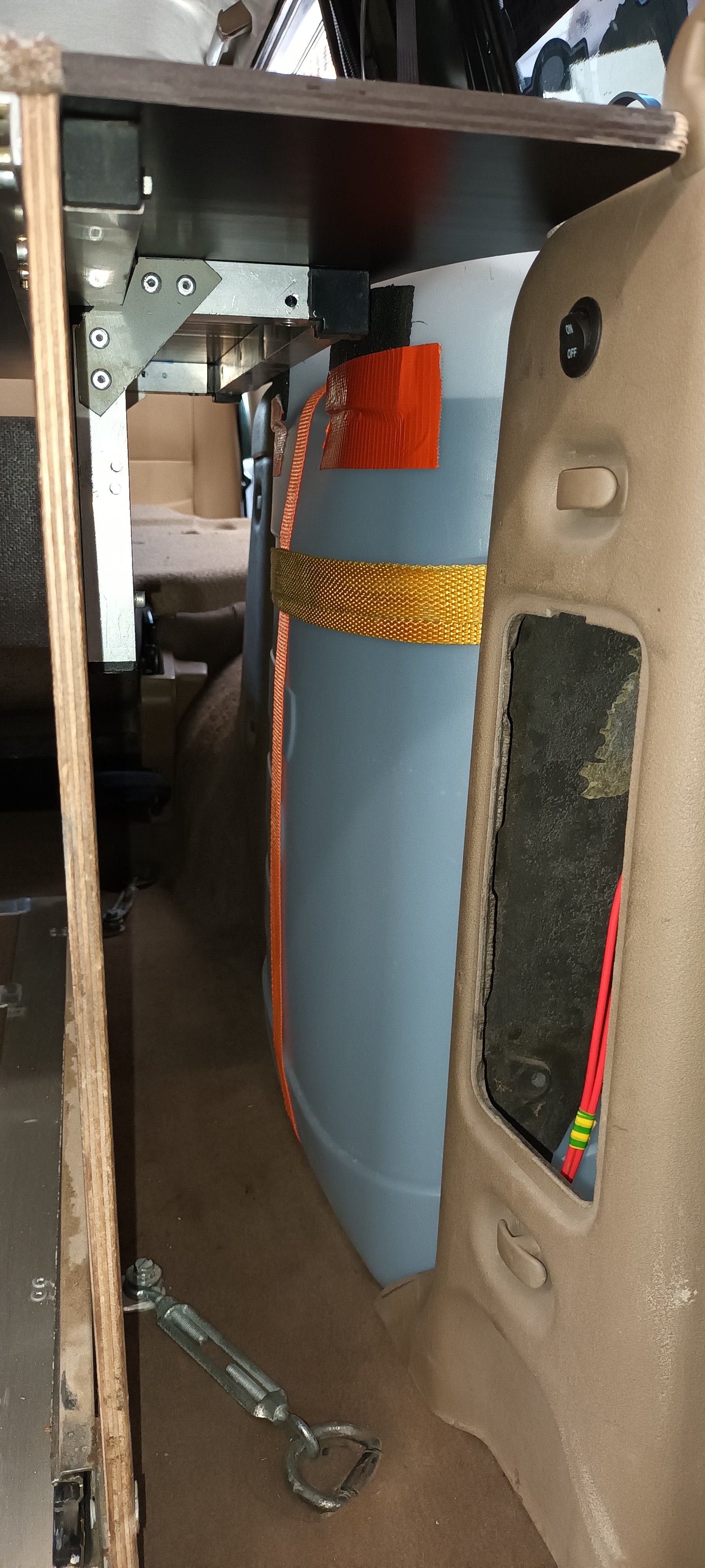

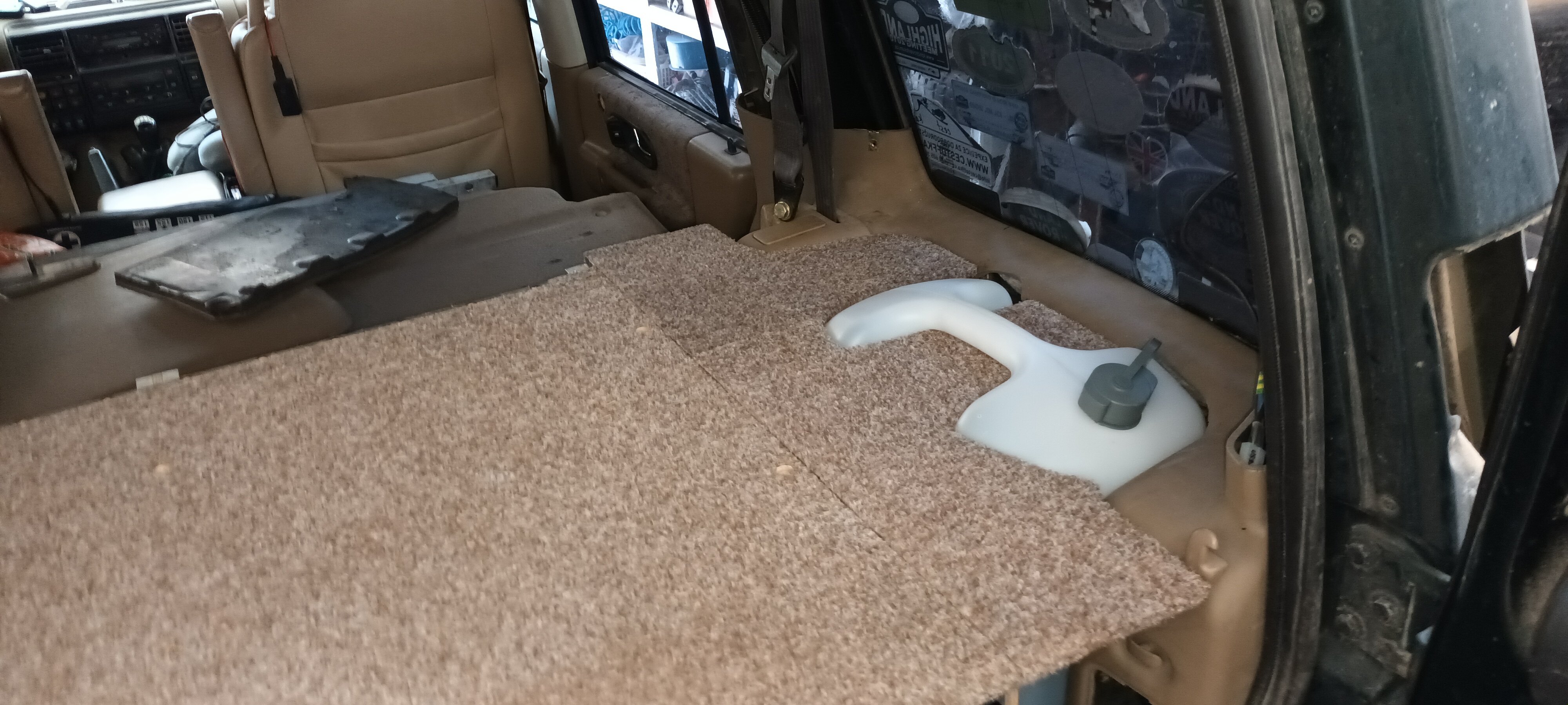

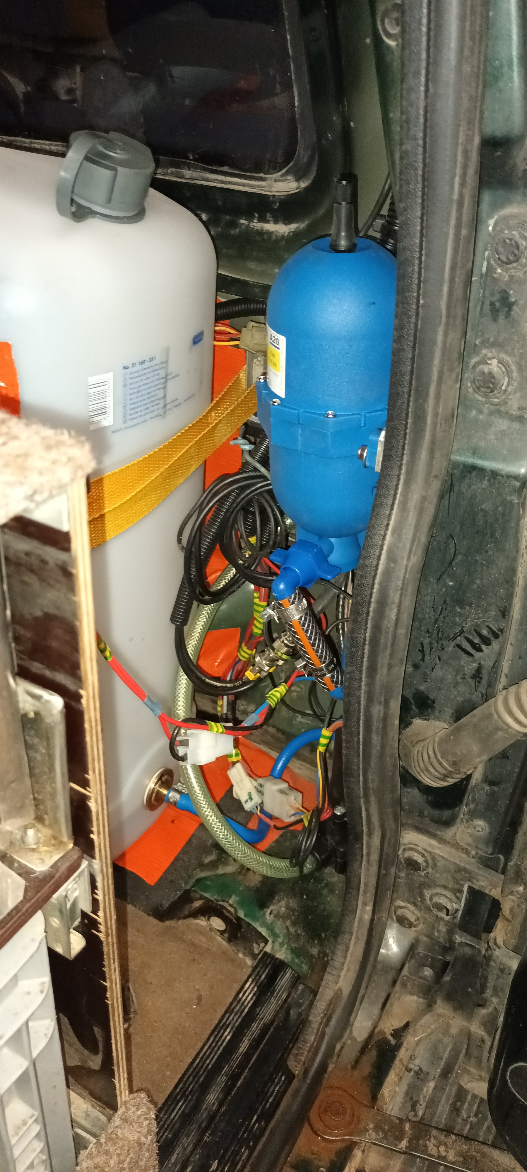

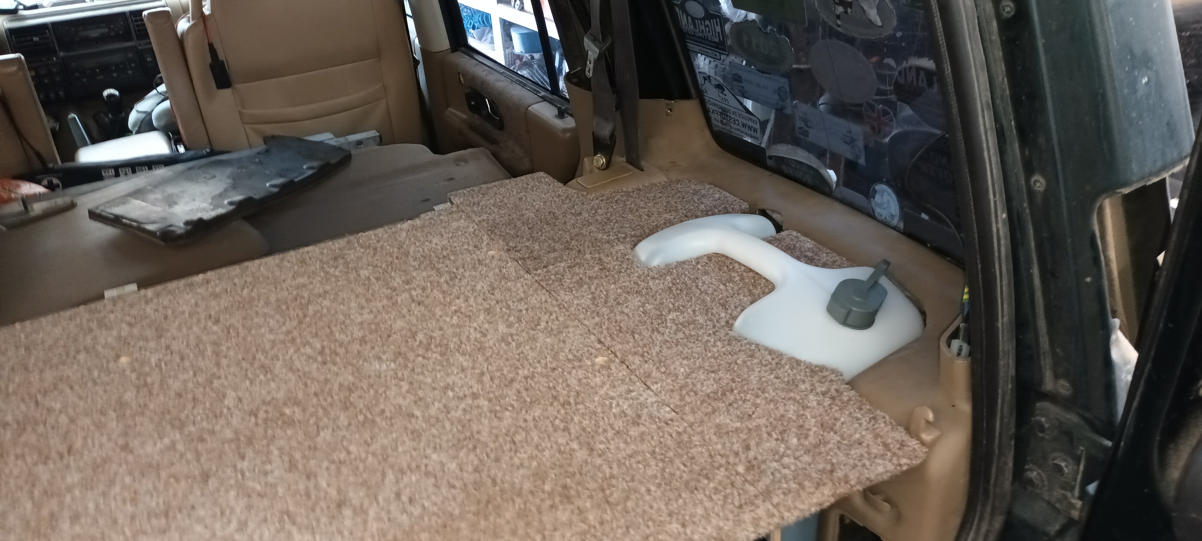

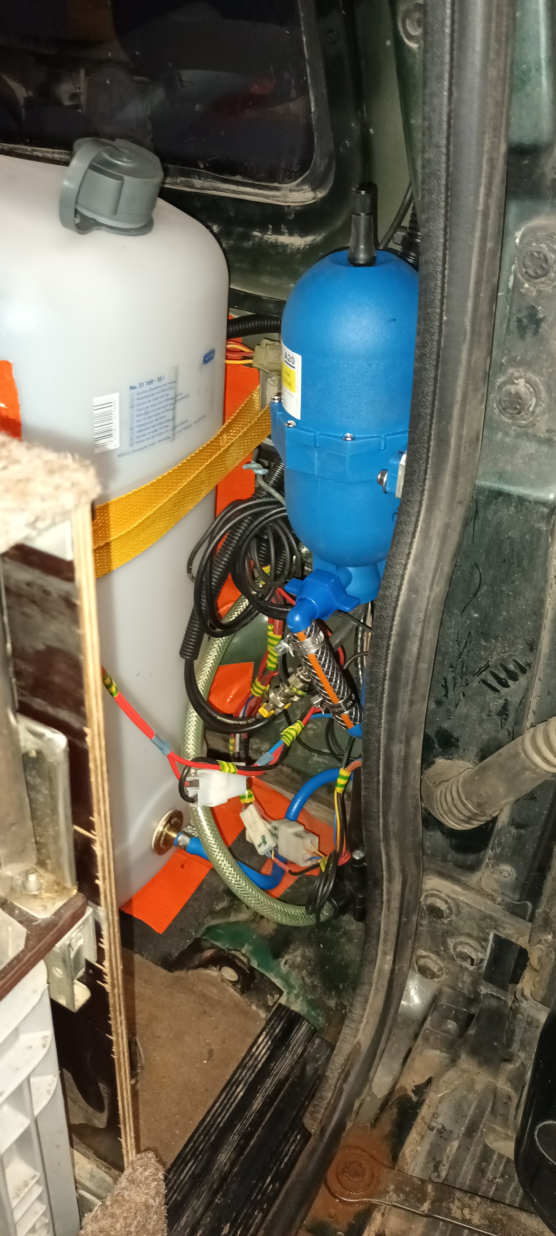

Tak jsem se bavil - dodělal jsem vodní instalaci:
35l kanystr, čerpadlo z Hadexu, expanzka, 2 rychlospojky na připojení bidetové spršky.
Protože jsem nepoužil žádné standardní prvky, tak nejvíc práce dalo zajistit, aby na vše pasovaly hadičky a pokud možno těsnily. Nakonec to dopadlo dobře, tlak okolo 2 Barů se v systému bez problémů udržel 2 dny v kuse.
Do kanystru jsem musel místo kohoutku udělat vývod, na který je zvenku připojená hadice a uvnitř pružná trubička zakončená M8 nerezovými matkami jako závažím, aby to nasávalo až ode dna. Čerpadlo je membránové, až moc výkonné, s vestavěným tlakovým spínačem. Ten jsem musel poladit zkrácením pružinky, protože skoro 8 barů tlaku už je celkem dost, takhle to tlačí pěkné 2 bary, což je akorát. Než jsem přišel na to, že čerpadlo tlačí trošku víc než jsme očekával, tak mi zvládly i vystřelit hadice ze spojek. Expanzka má necelý 1l, a krásně odfiltrovala opakované cyklování čerpadla. Na konci mám nejlevnější bidetovou spršku co měli v obchodě, přímo na ní našroubované šroubení na vzduchovou rychlospojku, protikus je potom na hadici. Jedna delší je smotaná v zadních dveřích, druhá kratší potom venku na rezervě. Aby sprška stříkala trošku méně, tak jsem v ní zatavením ucpal víc než polovinu otvorů.
Voda se pouští tlačítkovým ventilem na spršce, čerpadlo se spíná automaticky při poklesu tlaku vody, a abych si nezadělával na moc velkou povodeň v autě, tak se dá čerpadlo vypnout vypínačem.
Celý vodní systém je chovaný pod originálním tapecem na sloupku zadních dveří, čerpadlo drží na 4 gumových držácích šrouby na nýtovacích maticích, expanzka na kusu duralového plechu na šroubu původně pro bezpečnostní pás od sedadla v kufru, pro kanystr jsem musel vyříznout díru, protože se hloubkou nevešel do originál plastové kapsy. Tam kde je dnes čerpadlo jsem měl dřív vysílačku, tu jsem musel přemístit pod tapec na druhou stranu kanystru - za bezpečnostní pás pro druhou řadu sedadel. Je tam pod tapecem celkem dost místa. Uvažuju, udělat tam nějakou malou úložnou prostoru na obou stranách auta. Akorát mám obavu, že potom zapomenu, kde všude je v autě co poschovávané.
kanystr je skoro plnej - je pěkně vidět, kolik je v něm vody
vrch kanystru jenom trošku vyčuhuje nad plochu spaní

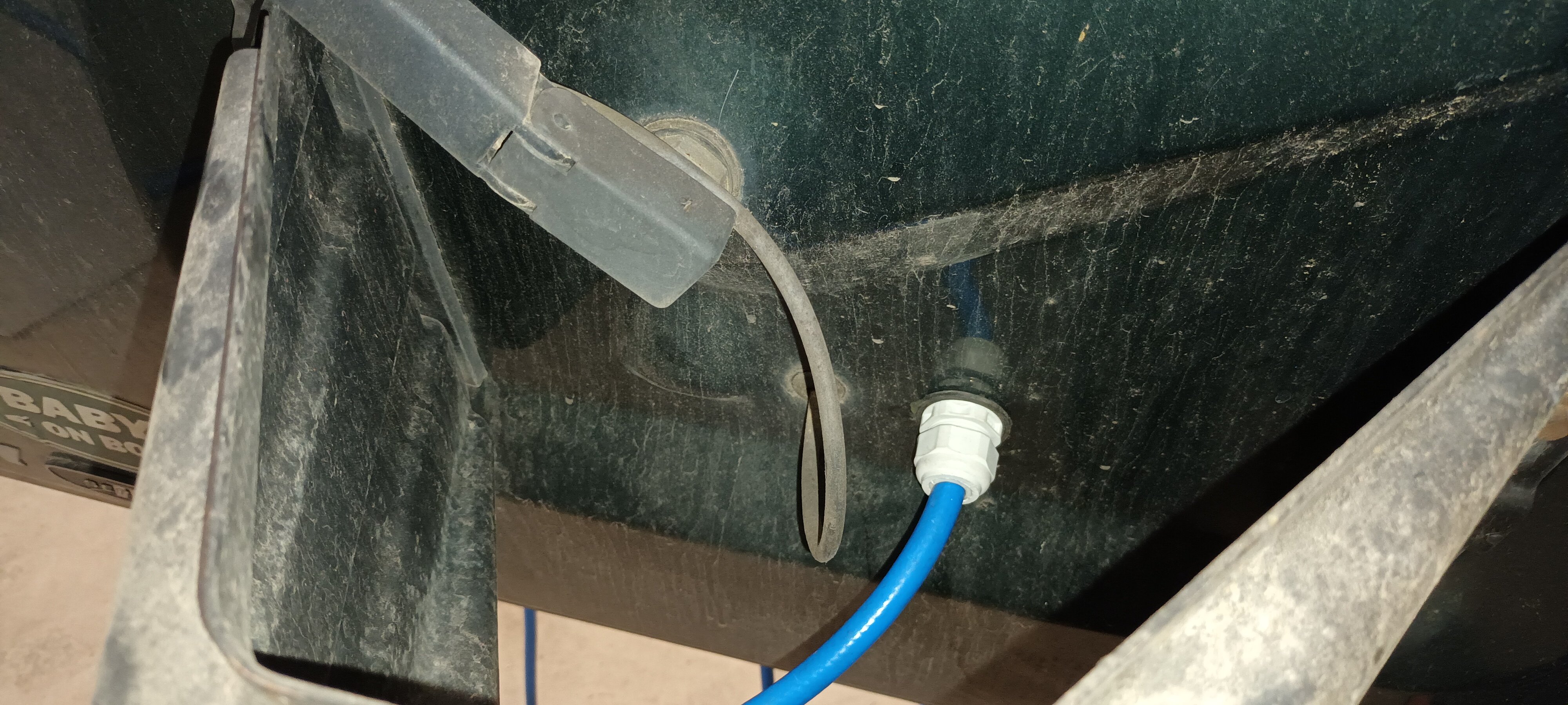

druhý vývod vody - skrz dveře vedle hadičky ostřikovače
vlevo kanystr, vpravo modrá expanzka, dole černé čerpadlo, k tomu různě barvené hadičky, a klubko drátů od všeho možného, včetně antén na autě

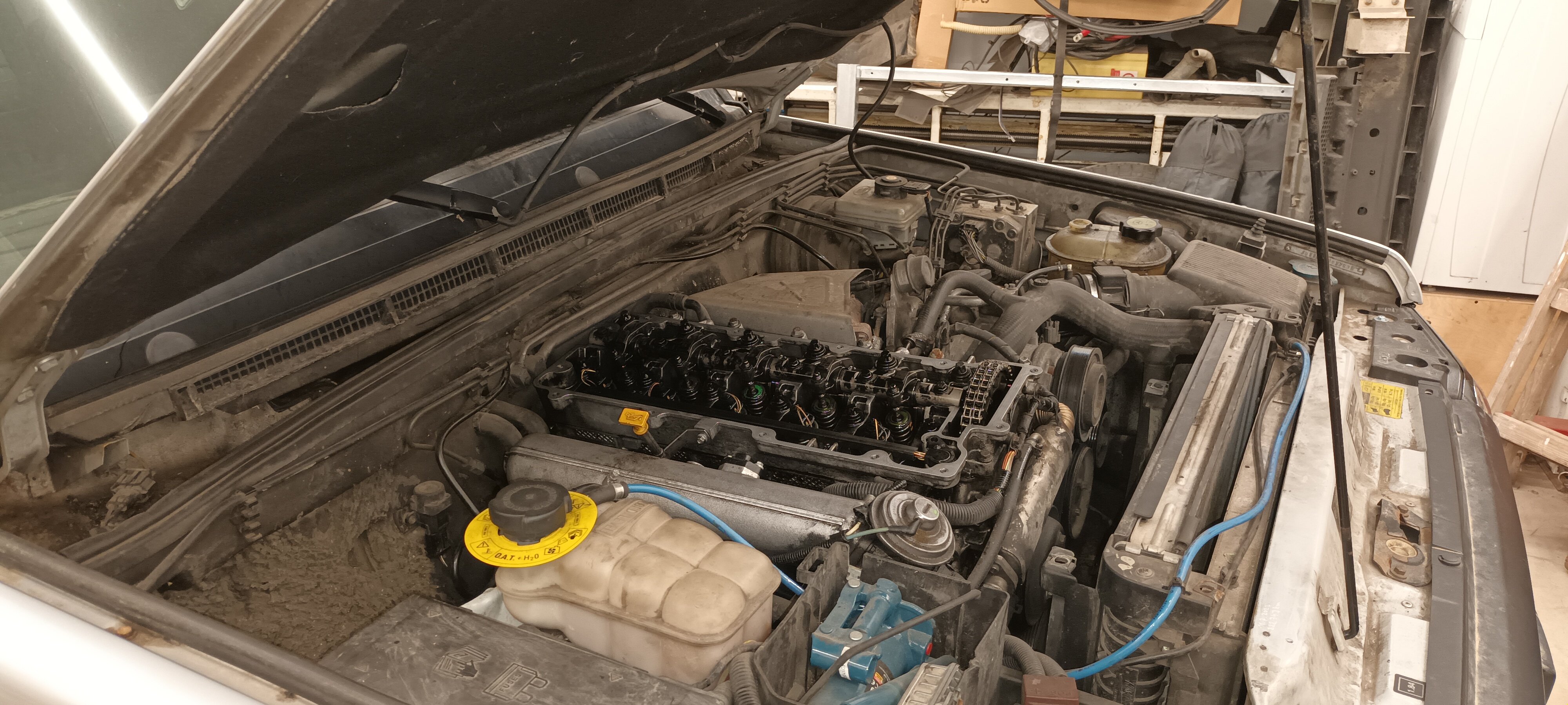

Auto na výlet je skoro nachystané, tak byl čas se znovu pustit do stříbrné D2 nazvané střep. Oleje tam většinou jsou, a dost všude tečou. Takže se začalo z vrchu - přetěsnit víko ventilů.
Staré těsnění bylo tvrdé jak šutr. Takže nové těsnění, odmastit, lehce na obou stranách přisilikonovat, předtím vyměnit Okroužky na liště vstřiků a napružit piny v konektorech co jdou na vstřikovače. Potom seřídit vůle ne vstřikovačích a na soustruhu o 1mm zkrátit trubičky co omezují přítlak víka ventilů. Teď už to těsnit bude. Doufám. :hmm:

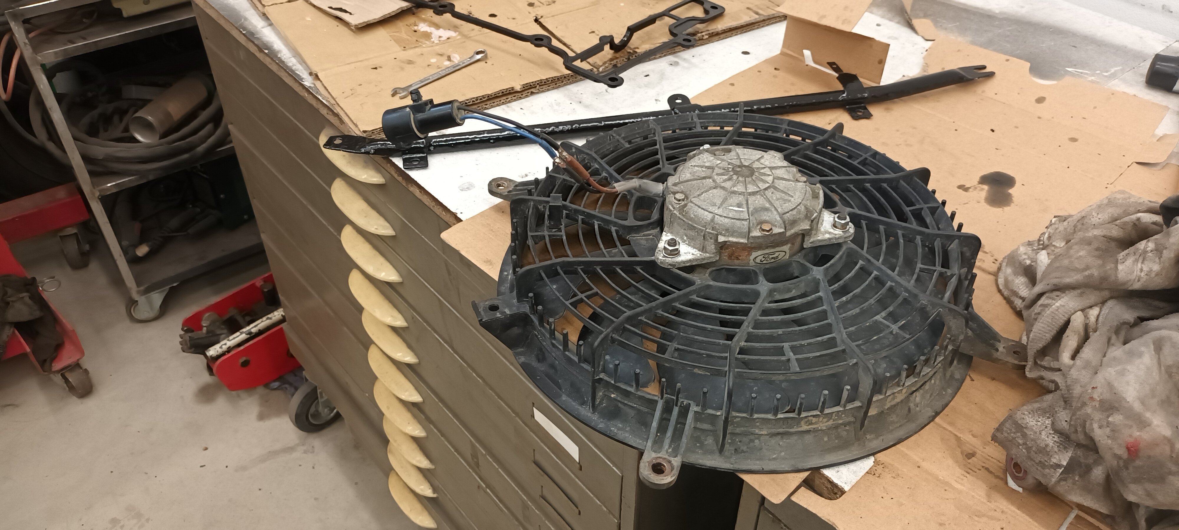

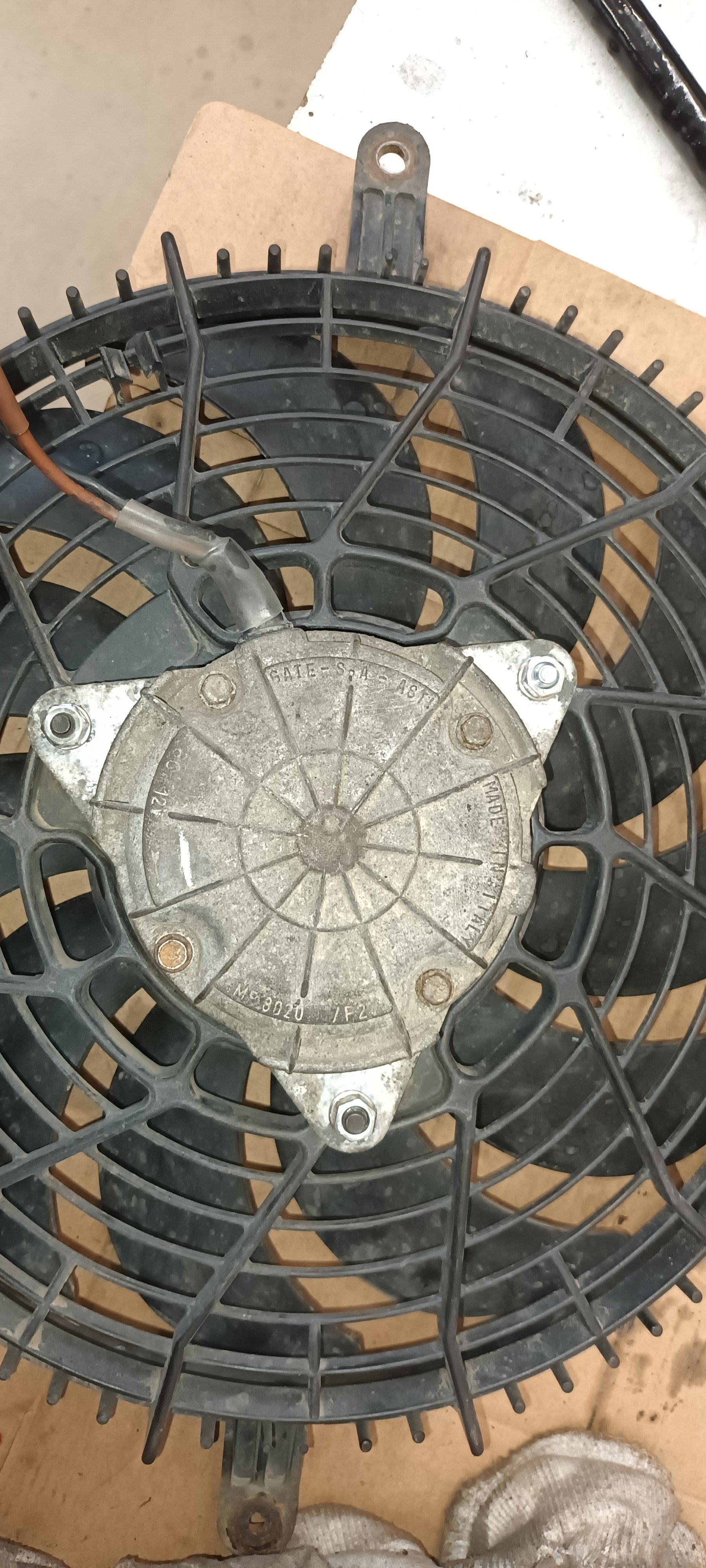

Originál elektrickej ventilátor zareznul a přehořely v něm dráty, tak jsme vytáhli jinej ze starého Escorta, motor je trošku větší, ale po drobných úpravách pasoval. Už se točí. Teď ještě zprovoznit klimatizaci.

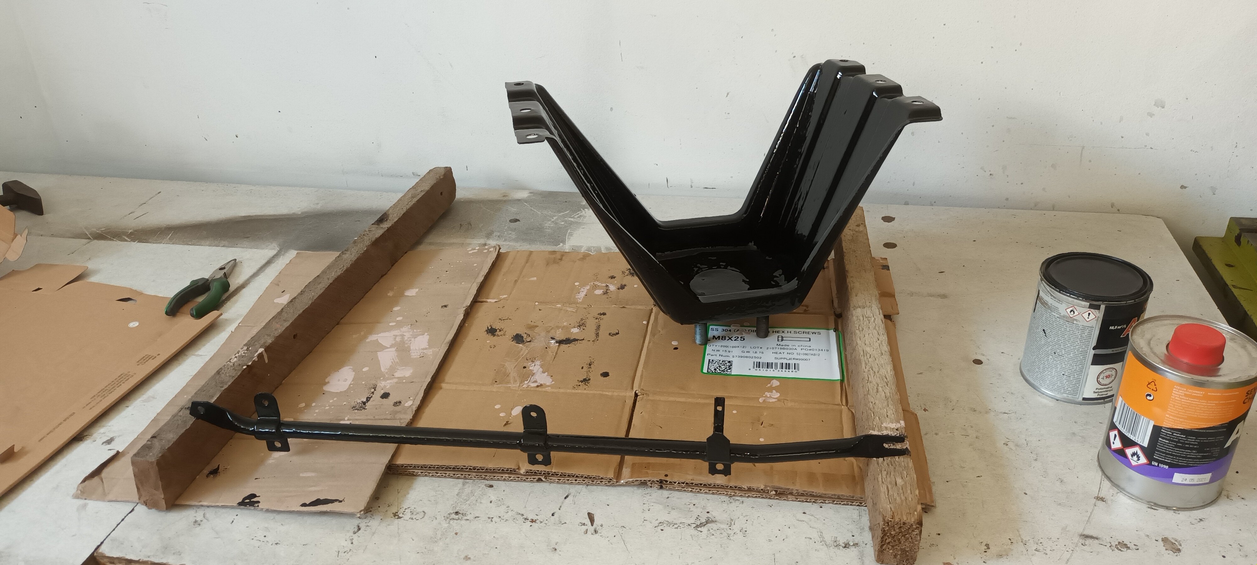

A když už se blbne, tak pořádně. Držák rezervy byl trošku nabouranej, jeden šroub něm neoriginální. Takže vyklepat, odrezit, najít jedinej šroub M14 s jemným závitem, co tam pasuje, zavařit a natřít.

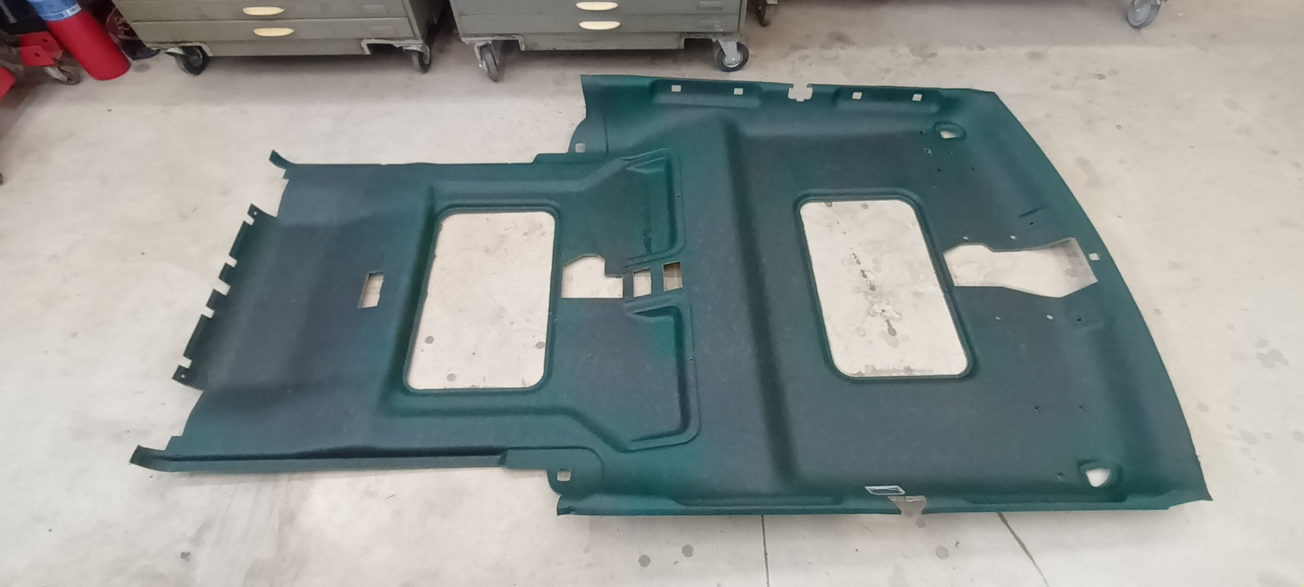

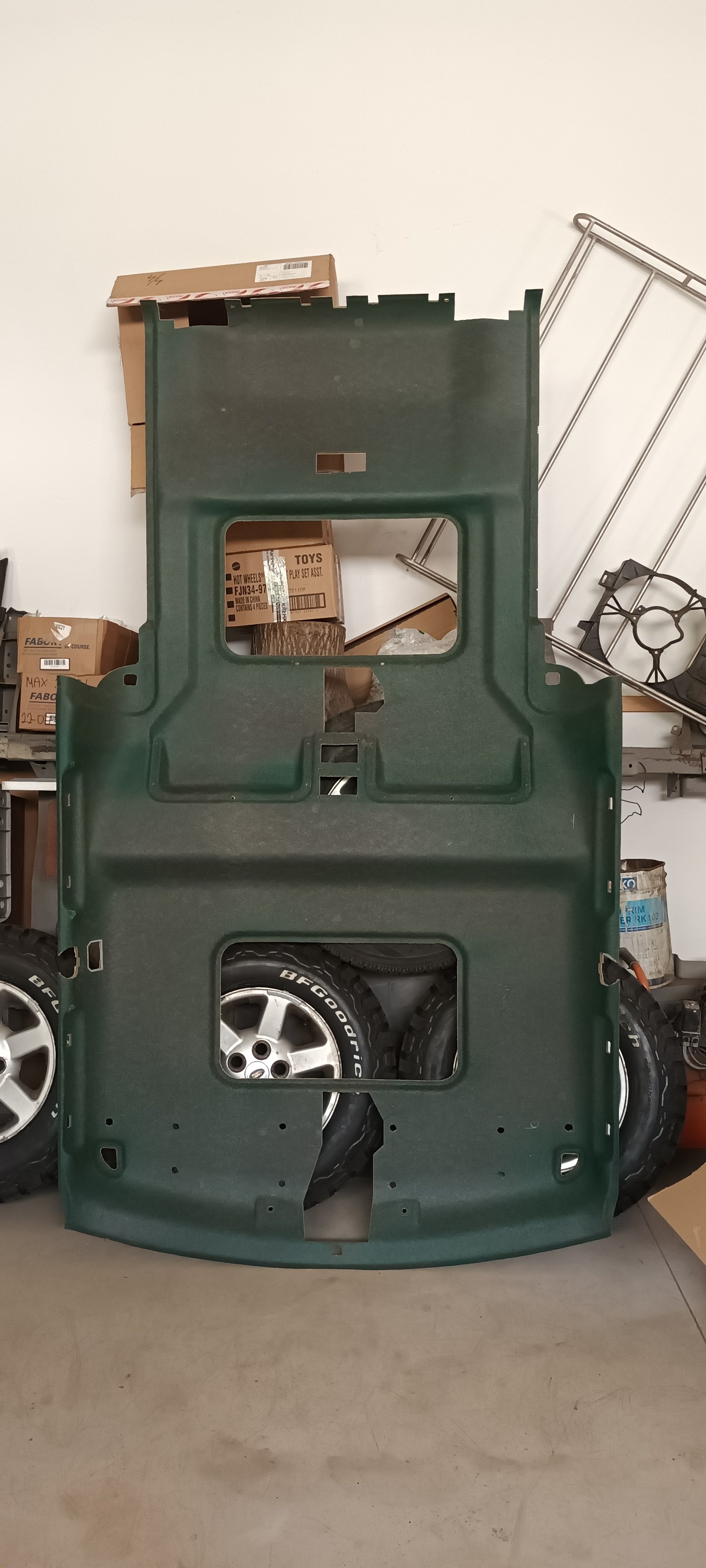

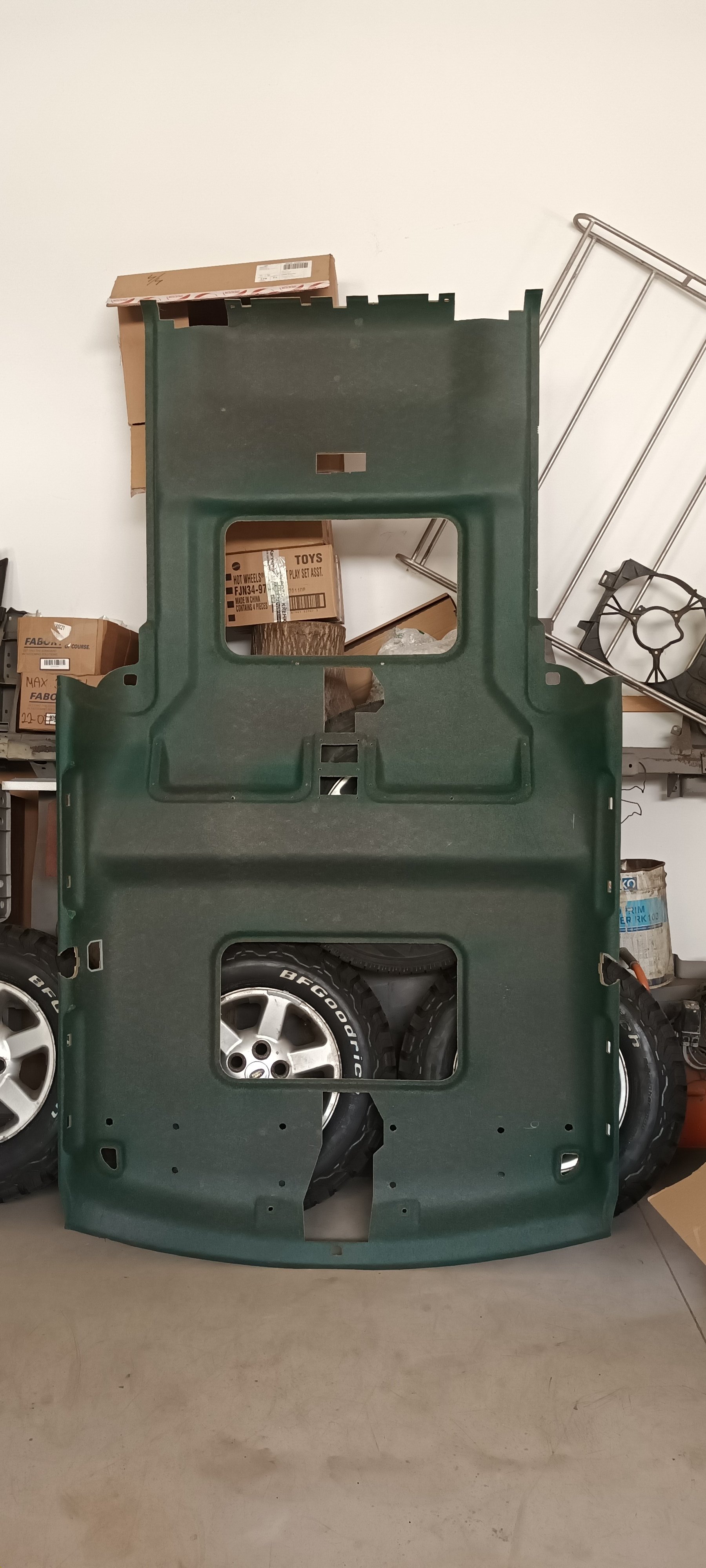

Stropnice už měla to nejlepší za sebou. Hadra ze skoro sama sloupla, a na zbytek molitanu jsem pustil wapku - asi po 10 minutách mi čvachtalo v botách a molitanové zbytky byly pryč, i s lepidlem. Po uschnutí to má zajímavou zelenou barvu a hlavně to nelepí. Wapka se osvědčila. Teď ještě, jestli potáhnout nové hadrou, nebo jenom nastříkat nějakou barvou.

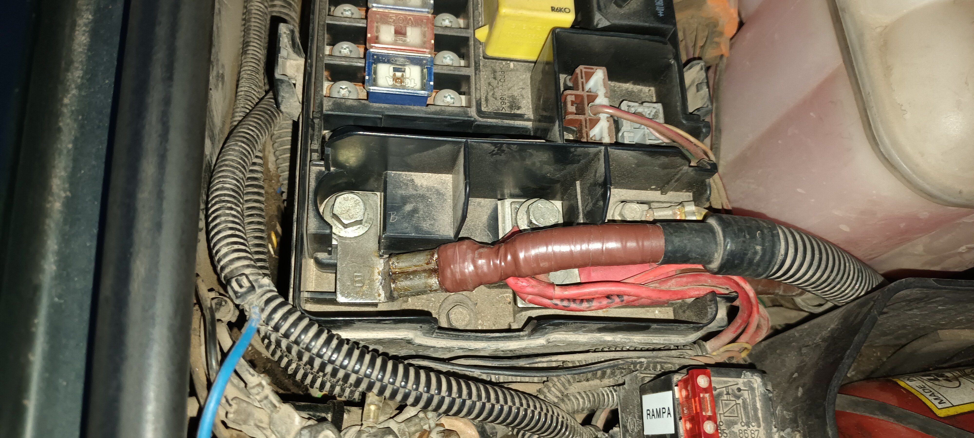

Dnes v Bulharsku cestou do Turecka hypnotizování voltmetru a následně večer hledání, proč to nenabíji. Alternátor se mi doopravy vyndavat nechtělo navíc se to celé chovalo divně. Poslední krok bylo změřit napětí přímo na alternátoru, tam bylo kràsných 14,0V, na baterce ale henom 13,5V. V tu chvíli bylo jasné, že je to v drátech. Po chvilce hledání to byl jeden ze 4 M8 šroubových spojů v pojistkové skříňce v motorověm prostoru. Stačilo rozebrat, otřít hadrem a znovu složit. Okem tam nebylo vidět nic špatného a bylo to i dost utažené. Výsledek se dostavil hned, jestli se to povedlo uvidíme zítra.

Tys děsnej puntičkář, hledat první půlvolt. Na altíku je 14 a na baterce je napsáno 12, to znamená, že první 4 pulvolty nikdo hledat nemusí :-) Většina z nás jde kontrolovat elektroinstalaci, když už to ukazuje 10,5 V.

No jo, ale ono to pořád klesalo. A když je člověk doma, je to v pohodě, ale momentálně máme na dohled Istanbul a před sebou východ Turecka a Kurdistán.
Nakonec se to projevilo znovu, he to shnilý originál krimpovaný spoj na kabelu z pojistkového boxu k baterce. Provizorní oprava proběhla zacínováním, pájeno plynovou pájkou a přihříváno plynovým hořákem, pomohlo to hodně, ale ještě to není ono.

Čas po koupání v moři jsem využil na demontáž a pořádné propájení vadného spoje. Nějak to dopadlo, zítra uvidíme, co to udělá, až se to celé ohřeje.

Tak z alternátoru je teploměr, ale jinak to funguje.
