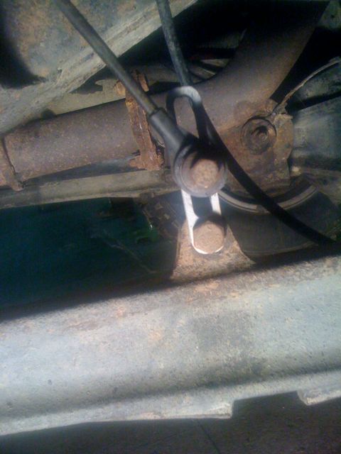

#689 Příspěvek od peti78 » 20 dub 2016 20:02
Zdravím chtěl jsem se zeptat výrobyl jsem si ty plochácky abych mohl trochu disco zvednout na mechach jako je to tady na fotce a mám jen otázku auto se zvedlo stim není problém ale když zmáčknu knoflík na zvednutí jako když se jede do terénu tak aby se trochu přizvedlo tak už se auto nezveda jako dřív pořád drží stejnou výšku a kompresor nekouká a kontrolka jenom bliká je to normální nebo to nahlásilo nějakou chybu že to teď nejde

#690 Příspěvek od Mirda_Disco » 20 dub 2016 21:17
Ja daval plochace a podlozky pod mechy. Zavrit vsechny dvere a maka parada.

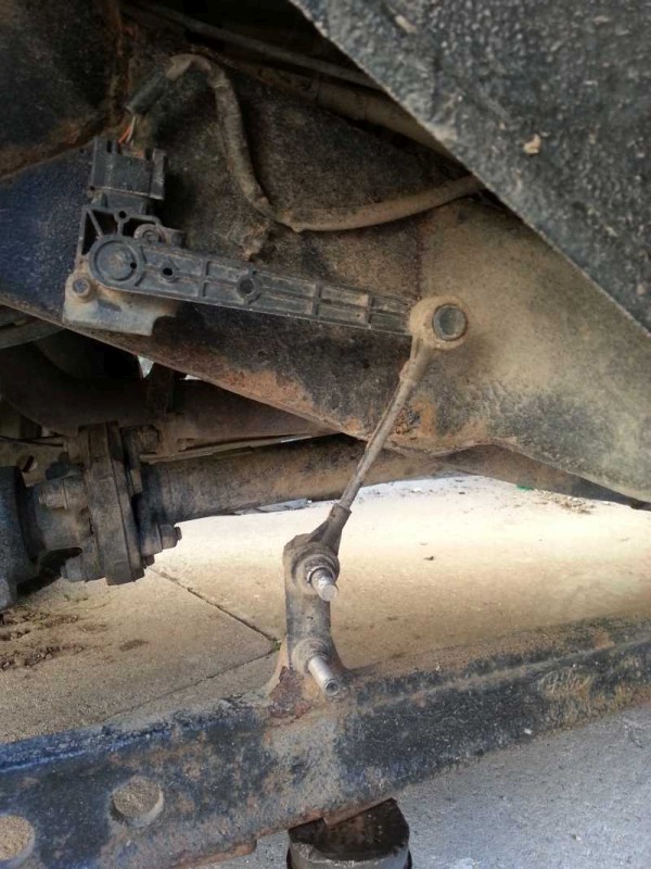

Re: Zvýšení Disco II
#697 Příspěvek od MadTom » 15 kvě 2016 22:08
Já když jsem si dělal podložky pod měchy, tak jsem našel ve zbytcích z výroby úplně něčeho jiného nerezové pásky se dvěma dírama na šrouby. Dal jsem to tam, nakalibroval a ono to funguje úplně nádherně.
Následně jsem si cvičně na papíru spočítal, jak by to mělo být - je to klasickej příklad na podobnost trojúhelníků. To už jsem to ale měl 2 roky na autě. Dřív jsem tak trošku neměl chuť lozit pod autem z měřit si něco.
#699 Příspěvek od MadTom » 15 kvě 2016 22:57
Našel jsem obrázek, jak to vypadá u mě.
#700 Příspěvek od mirob » 15 kvě 2016 23:24
logika aj u mňa hovorí ,že ked som dal do predu a zadu podložky 5 cm tak ak tam vložím ten plocháč kde je rozpatie tiež 5 cm v takej polohe ako to máš ty (tj prenesiem bod uchytenie presne kolmo malo by to sedieť....lenže to nafúkalo na max ..uplne...
možno sa to malo hneď kalibrovať...
