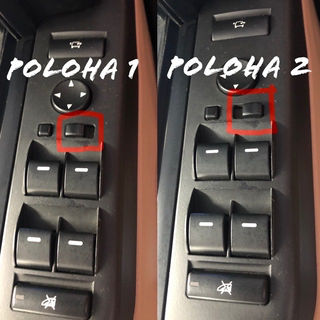

Ahoj, našel by se tu někdo kdo použil boční zrcátka z BMW X5 E53 na l322 z roku 2004?? Zrcátko vypadá úplně totožně, ale jak je na tom uchycení už netuším.

A máš to nastavené na sklápění? Je potřeba dát volič úpravy zrcátka na jednu konkrétní stranu - levé nebo pravé, jinak se nesklápí.
A výhřev, díval ses na sklíčko, je v pořádku? Tam není moc toho co by se mohlo po*rat... Tak jestli není zbytečné měnit celá zrcátka :wink:

tak to sem vůbec nevěděl :rofl funguje to ale nějak divně.
Pokud je přepínač v poloze jedna tak u spolujezdce se při couvání zrcátko sklopí dolu. Nicméně v krajní poloze sebou začne škubat. Pokud je přepínač v poloze dvě, tak se neděje nic.
Sklíčka vypadají oboje v pořádku nic rozteklého nebo prasklého. Ještě dotaz, mají zrcátka samozatmavovací funkci?? V noci je totiž jedno tmavší než druhé.

Ano, to je ono. Je o o tom, aby jsi to mohl jednoduše zapnout / vypnout. Což mi přijde jako daleko lepší řešení než u D3 / RRS, kde se to v lepším případě nastavuje někde hluboko v menu... Přecijen někdy člověk chce vidět na kola a jindy na bok auta. To že se to dole seká bych viděl na špatně nastavené motorky / koncové body, kdy elektronika chce sklo sklopit víc než je možné.
To vyhřívání, chce sklíčko sundat a proměřit jak jsou na tom kontakty na výhřev, případně jestli tam jde proud když zapneš výhřev.
Samostmívání se dělalo, záleží na výbavě a na tom, co přežilo. Samostmívací skla docela odchází, jsou drahá a je jich málo, takže je klidně možné že jedno už někdo vyměnil jen za vyhřívané, nebo třeba nemá ani ten výhřev.
